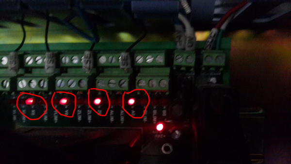

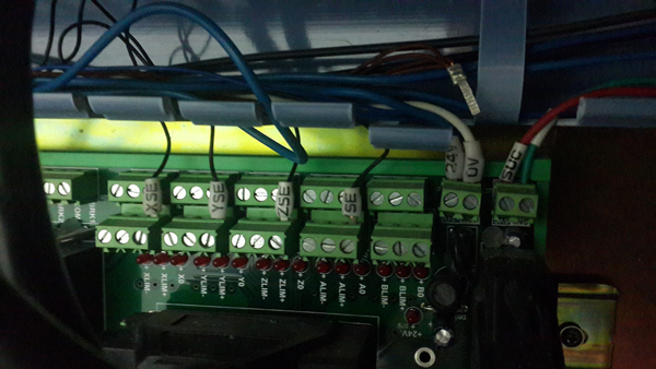

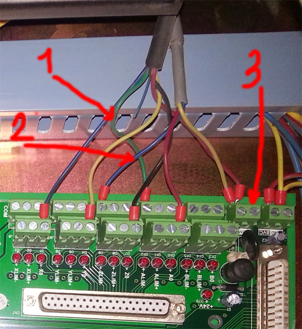

Не знаю точно , но что то странно у вас подключены провода 1,2 у меня на плате их нет скорей всего они подключены в 3 , СЕГОДНЯ С УТРА ОПЯТЬ НЕ МОГ ОБНУЛИТЬ Y НАЧАЛ СМОТРЕТЬ ПРОВОДА ЕЩЕ РАЗ И ОБРАТИЛ ВНИМАНИЯ НА КРАСНЫЕ ДИОДЫ ,они моргали тускло после удаления провода тот что на фото диоды начали гореть ярче и сразу все обнулил ось с первого раза , p/s Не знаю почему но коричневый провод отвечает за питания http://www.aketon.ru...co_sensors.html , думаю где то замыкает ,,1.jpg 2.jpg 3.jpg Буду наблюдать ,,,,

решили проблему, реально провода!!! 2 перебитых провода при транспортировке....а также не туда приходили провода, как указал Андрей на фотках

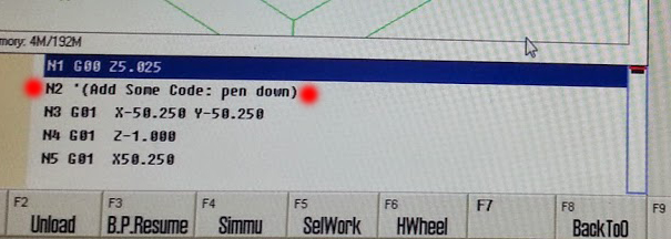

идем дальше.... рисуем квардат, запускаем.... выбивает такую ошибку... Если запускать с машинного ноля тогда запускается...

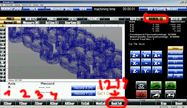

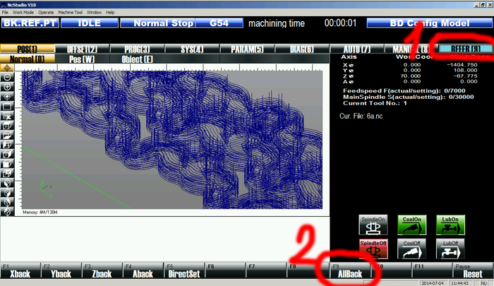

После того как вы включили станок, после запустили nc10, нажми как на фотоБезимени-1.jpg чтобы станок пришел в дом.
Затем подвидите оси XYZ К ТОЧКИ ВАШЕЙ ЗАГОТОВКИ И ОБНУЛИТЕ ИХ Безимени-2.jpg
ДАЛЕЕ СТАРТ
Сообщение отредактировал andrey-kalin: 04 Июль 2014 - 14:20

Отправлено 04 Июль 2014 - 14:28
Если у вас все настройки ведены правильно то
после того как вы включили станок после запустили nc10, нажми как на фотоattachicon.gifБезимени-1.jpg чтобы станок пришел в дом.
Затем подвидите оси XYZ К ТОЧКИ ВАШЕЙ ЗАГОТОВКИ И ОБНУЛИТЕ ИХ attachicon.gifБезимени-2.jpg
ДАЛЕЕ СТАРТ
Спасибо за вариант! Все делали как Вы описали до этого, но со скобками не успели как говорится..... Не получалось, все равно ошибку писал....
Без ошибки работал только в таком порядке:
1. запустили прогу и отсылали станок в дом
2. после подгоняли оси к нулям нашей заготовки и обнуляли их
3. отсылали опять каретки в дом..... только после этого запускалась прога без ошибок... НО ПРОБЛЕМА - потеря времени... пока шпинделя доедут до заготовки... уснуть можно....
РЕШИЛИ на данный момент этот вопрос так:
1. запуск проги и станок отправили в дом
2. оси подогнали к заготовке и обнулили их
3. зашли на вкладку REFER нажали на DIRECTSET
4. далее на вкладку AUTO и старт =) все работает.....
Пока что так..... если кто подскажет еще проще или правильнее... будем рады!!!!
Всем спасибо за хелп..... и извиняемся за неопытность и неосвещенность в этом вопросе.... УЧУСЬ!!!

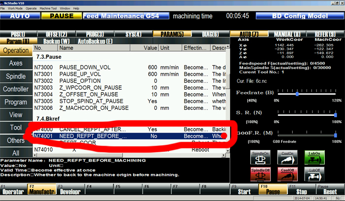

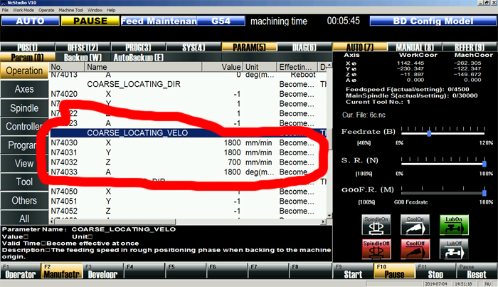

Вроде вот этот параметр
Param(5)--> Operator --> Operations --> 7.4.BkRef --> 74001 поставить "No"
