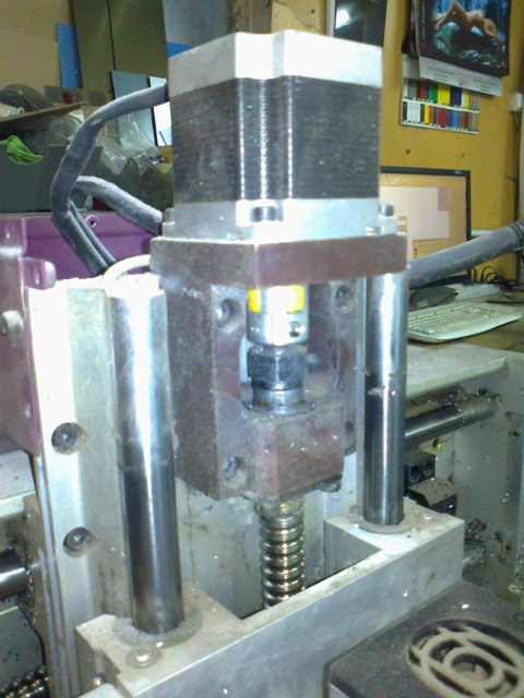

У Зельдера более грамотно установлены двигатели по Z, если сравнивать по фотографиям. Двигатель на шпильках - это не грамотно. Стойки будут изгибаться при работе. Немного, но будут. Я считаю это ляпом конструкторов. Такие неприятные нюансы вполне могут оказаться и в других узлах Росфрезера.
Ощущение, что Росфрезер собирали из того, что было, а Zelder все-таки проектировали.

#4 OFFLINE   lkbyysq
  • 10 130 сообщений
Отправлено 30 Октябрь 2013 - 19:08
Вот эти шпильки.
Можно еще посчитать, сколько деталей использовано для крепления этого двигателя к станку... Вот и вся голословность.
И посмотрите на этот узел у Зелдера.
Сообщение отредактировал lkbyysq: 30 Октябрь 2013 - 19:14

Вот эти шпильки.
Шпильки и болты+втулки – чуток отличаются, внешне… :pardon:
#11 OFFLINE   lkbyysq
  • 10 130 сообщений
Отправлено 30 Октябрь 2013 - 20:08
И по площади опоры тоже чуток отличаются. В отличие от фрезерованной коробочки. Вот коробочка тут была бы к месту.

Отправлено 30 Октябрь 2013 - 20:38
Поперечную нагрузку на крепление ШД - несложно прикинуть, если уж интересно.
На вид, у Росфрезера самые короткие из 86х ШД, момент 30-35кг*см.
Плечо до креплений – пусть будет 60мм, итого - около 5-6кг на 4 точки крепления…

Roma, да можно, конечно еще и резонансную частоту определить, да только зачем? Это сложно. Есть другой станок, который точно лишен этого недостатка.
При прочих равных характеристиках, этот узел у Росфрезера хуже. Виноваты в этом конструкторы. Я уже на 80% уверен, что и по другим осям то же самое.
Я просто обращаю внимание, что конструкторы Росфрезера позволяют себе применять подобные решения. И из-за моего недоверия к одному из множества узлов станка у меня автоматически складывается и недоверие ко всему станку в целом.
Слабее узел --> меньше жесткость в целом --> ниже скорость обработки для получения требуемой точности. При прочих равных условиях.
Жёсткость конструкции в целом зависит от жёсткости самого слабого звена этой конструкции, в данном случае 5 мм болты крепления ШД, которые на всех станках одинаковые.

#18 OFFLINE   lkbyysq
  • 10 130 сообщений
Отправлено 30 Октябрь 2013 - 23:36
посмотрел только что фотографии новой партии станков Зелдеровских (мне их присылали для ознакомления по моей просьбе), так вот, на тех фотографиях этот узел аналогичен РосФрезеровскому т.е. на втулках.
Ё! Пока не поздно... Эй! HornpipeR! Я хочу чтобы "коробочки фрезерованные", а не шпильки, были!
