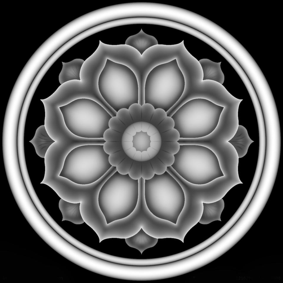

Пробуйте как сказал 3Д БИГ в разфокусе. Еще было бы интересно на деревяшке посмотреть.
А кто мешает самому попробовать...файлик я пришлю без проблем, мне не жалко, он все равно китайский...
Прислал Сашке, пришлю и вам)))
Тот цветочек делался в 10 проходов - глубина получилась порядка 7 мм (акрил 12 литой Дзержинский). Никакого дихлорэтана - от него лазерные поделки могут растрескаться, никакого фена - он греет глубинно, а надо поверхность испарять, не нагревая глубину - расфокусировка небольшая и только водородная горелка (кстати фрезерная вещица той же горелкой была заполирована)...
Только это для понтов - коммерческого применения не имеет, долго, муторно и не столь качественно как фрезак...
Так оно и есть попробовать и по понтоваться если получится))))
деревяшки нет, пробовал на фанерке, сжег ее к фигам
а вы его тут опубликуйте, пусть кто хочет испробует.
прозрачную я делал 95% мощности скорость 600мм
вот щаз пробовал снова в несколько проходов, кусок 5мм оказался слегка кривоват в одну сторону, (снова сдвинул и психанул)) и почемуто скругление сверху и снизу круга меньше чем по бокам. еще фон вверху чище чем внизу. тоже "нипаняятна"... делал без обдува.
господа давайте тоже участвуйте и покажите как у вас все получается.
а я откланиваюсь, надо спать. на дворе уже 0:11

Отправлено 06 Февраль 2014 - 22:35
А почему столько проходов много..проходы были с малой мощью или труба слабая
Я за два прохода 10мм акрил или оргстекло, не знаю точно, прошел почти пополам.Причем первый проход на 40% мощи, второй на 60%, правда второй проход скорость поставил вроде 50 поставил, а первый прошел на 200
Здесь правильнее будет не 10 проходов, а 10 слоев. Рисунок был разбит на 10 слоев. Каждый слой по одному разу. Я был там тоже. Видел.

Отправлено 07 Февраль 2014 - 12:35
Вот знаменитая роза. Я ее в арткаме разложил на слои с шагом в 3 мм под лазер. В архиве сами файлы.
Прикрепленный файл  Роза.rar   76,5К   338 скачиваний
Сделать, что получилось не могу. Нет рабочего станка

Отправлено 07 Февраль 2014 - 13:55
три прохода с обдувом и заниженным фокусом

запустил таки розу! без обдува жду теперь
треснул!( менять параметры нет времени оставлю пока это дело

Отправлено 07 Февраль 2014 - 15:58
Т.е. программа теоретически не такая сложная,при низкой скорости гравировки скважность нужна очень не высокая. Материнка скорее всего справится, вопрос разложить правильно информацию.Будем задавать вопрос разработчикам матери.
PS. Не все материнки, а точнее материнки для Китайских станков оттенки серого не понимают!
