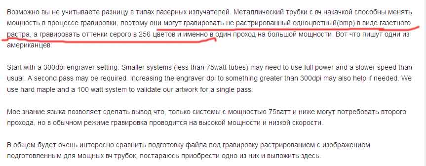

Возможно вы не учитываете разницу в типах лазерных излучателей. Металлический трубки с вч накачкой способны менять мощность в процессе гравировки, поэтому они могут гравировать не растрированный одноцветный(bmp) в виде газетного растра, а гравировать оттенки серого в 256 цветов и именно в один проход на большой мощности. Вот что пишут одни из американцев:
Start with a 300dpi engraver setting. Smaller systems (less than 75watt tubes) may need to use full power and a slower speed than usual. A second pass may be required. Increasing the engraver dpi to something greater than 300dpi may also help if needed. We use hard maple and a 100 watt system to validate our artwork for a single pass.
Мое знание языка позволяет сделать вывод что, только системы с мощностью 75ватт и ниже могут потребовать второго прохода, но в обычном режиме гравировка проводится на высокой мощности и низкой скорости.
В общем будет очень интересно сравнить подготовку файла под гравировку растрированием с изображением подготовленным для мощных вч трубок, постараюсь приобрести одно из них и выложить здесь.

не растрированный одноцветный(bmp) в виде газетного растра, а гравировать оттенки серого в 256 цветов и именно в один проход на большой мощности - что такое не растрированный , но одноцветный, (один цвет, это либо белый на черном или каком угодно, либо черный на белом или каком угодно, но это один цвет без оттенков) пусть даже вмр.,меня тоже смущает, как в прочем и возможности трубы самостоятельно менять мощность в процессе гравировки
без использования материнской платы, которая и руководит процессом гравировки, то есть разрешает трубе плюнуть лучем в белую или в черную точку, но вот про возможность этой мамки, чтобы она распознала еще и оттенки, да еще и в 256 цветов, и чтобы она успела расчитать вот эти плевки лучем в таком огромном количестве, да чтобы успела расчитать еще и мощность плевка на отдельно взятый оттенок...
Мне кажется что вы заблуждаетесь. Тип лазерной трубы различается мощностью, но процессом руководит не труба, труба это как инструмент с лучем, которым делается либо растровая, либо векторная гравировка, а это воздействие лучем либо на белую, либо на черную точку или линию. И подготовка файла именно для мощной или слабой трубы, это нонсенс.
Я написал "растрированный одноцветный", а не "но одноцветный". Черные точки на белом фоне или наоборот различной насыщенности, в следствии чего и возникает глубина при таком варианте гравировки даже фотографий.
Никто и не говорит про "без использования материнской платы". Как я уже говорил есть разные типы трубок и управляются они по разному, есть металлические трубки с ВЧ накачкой которые позволяют изменять мощность по градиенту! Естественно сначала файл пересчитывается программой а на станок посылается управяляемый файл. Материнке ничего пересчитывать не надо, ей надо только управлять по заданному УП файлу лазерной трубкой.
Но сейчас речь о том как правильно подготовить изображение, чтобы результат на китайской трубке был аналогичен гравировке на ВЧ трубке.

Алекс, ну читать то я умею, вот вам скрин части вашего поста, с моим подчеркиванием,подсказываю, красным цветом, где вами написано то что написано)))
А ту картинку что вы показали в последнем посте и ее гравировку, так я вам могу показать большое количество фотографий и выполненных по ним гравировок. Но я могу предоставить этот файл, что не однократно уже делал на форуме, как вмр., так и лазеркатовский, который можно открыть только прогой станка, для загрузки в станок, но уже готового файла для гравировки.
Но что это докажет. Ничего...Вы мне покажите какой файл шел на гравировку, а не какой файл открыт программой станка, и какой файл пошел в машину.
Просто вы чего то не понимаете...

Нет это вы чего-то не понимаете. Изначально речь шла о том как гравируют КERN 3D, в один или несколько слоев. Я описал вам как они гравируют. Дальше вы усомнились в том как можно гравировать 3D через полутона, а тем более через 256 оттенков серого. Я вам привожу пример с сайта Керна и то какие они изображения гравируют.
