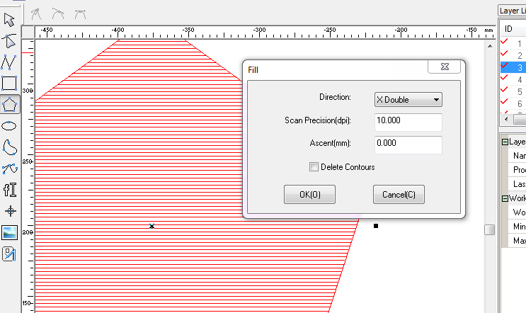

В смарт карве есть параметр Scan Precision (dpi)
А почему шаг и в dpi ?
Хитросплетения софта.
Какая связь между мм и точками

Вот скан. При 508 DPI (по умолчанию) заливка ровная

Как влияет в этой хитрой проге это дпи на скорость гравировки, есть ли разница по времени с разными установками этого параметра
Так. Любопытство
Или мне надо задать шаг в 1 мм
как его здесь задать
Сообщение отредактировал Б-Сергей: 13 Февраль 2014 - 17:33
#169 OFFLINE   3D-BiG
Отправлено 13 Февраль 2014 - 17:34
Потому что Юминг, как контора работающая прежде всего на экспорт, в своих программах работает с размерностью более привычной пиндосам и вообще англоговорящему миру - т.е. с дюймами, ибо в печатной сфере работать с дюймами - стандарт...
А DPI это dots per inch, количество точек на дюйм... Т.е. связь не с точками, а с дюймами, т.к. 1 дюйм=25.4мм, т.е. 508dpi=20линий на мм...
Кстати из-за привычки работать с дюймовым разрешением ( имел большой опыт работы в полиграфии как в газетной, так и листовой и не только офсетной, но и занимался и трафаретной печатью и флексой) и по полиграфии и по Юмингам несколько недолюбливаю электроники MPC , в том числе за то, что они работают в линиях в мм...
А влияние этого параметра на время прямое, т.к. чем больше разрешение, то тем больше общая длина пути экспозиции лазера - полосок то больше надо пройти...

#170 OFFLINE   Б-Сергей
Б-Сергей
  • 1 042 сообщений
  • Из:Pitera
Отправлено 13 Февраль 2014 - 17:47
Спасибо Вадим.
Понятней не куда. У меня все проще.
Хотя по любому важен результат
отсюда, по моим параметрам в лазеркате, это получается 0,05
Почему и задал вопрос про влияние времени и параметра в точках, а параметр получается в линиях в этой проге
Мне не надо пересчитывать, поставил десятки или сотки и вперед

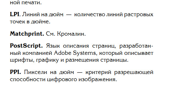

про dpi и lpi в принципе много расписано. и даже есть сохраненные брошюры по этой теме, но действительно своими словами намного доходчивее

Все таки если бы поставили не dpi. a lpi. в Scan Precision, было бы правильнее
Сделал скрины маленькие из брошюры по шелкографии
