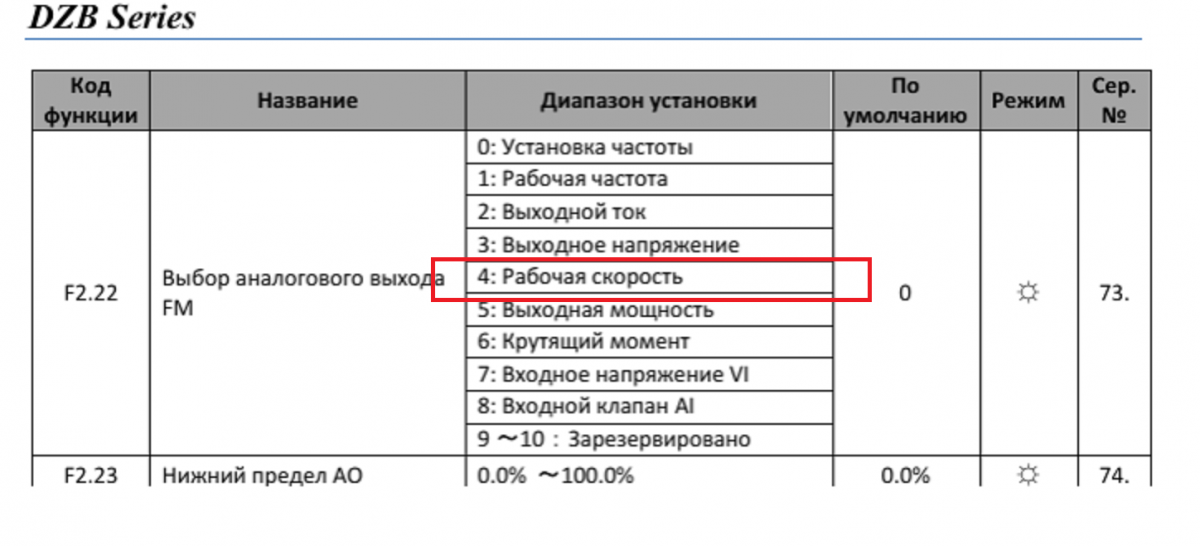

Может кто в курсе, возможно ли вывести отображение оборотов, а не частоты на экран. Не нашел такой функции.
#86 OFFLINE   Dark Knight
  • 1 322 сообщений
Отправлено 21 Март 2025 - 22:21
А пытались?
Сообщение отредактировал Dark Knight: 21 Март 2025 - 22:23
#87 OFFLINE   F2DVasek
F2DVasek
  • 29 сообщений
  • Из:Пермь
Отправлено 22 Март 2025 - 09:47
А пытались?
Ага, настраивал. Но он показывает частоту все равно) можно переключить посмотреть обороты кнопкой дата... но он обратно на частоту переводит через несколько секунд.

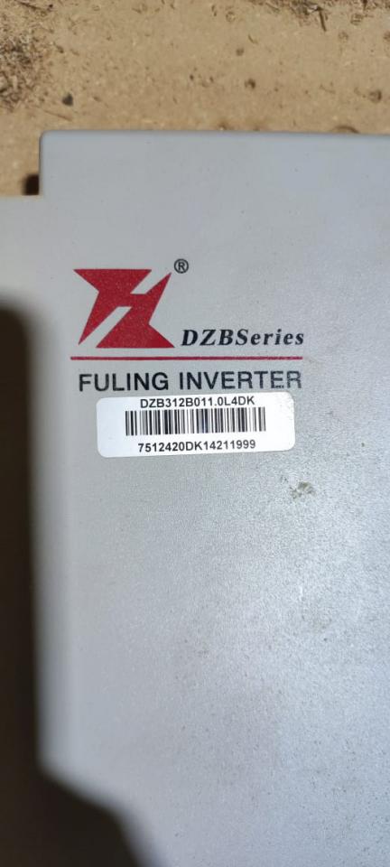

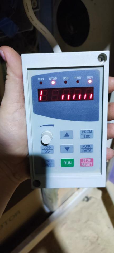

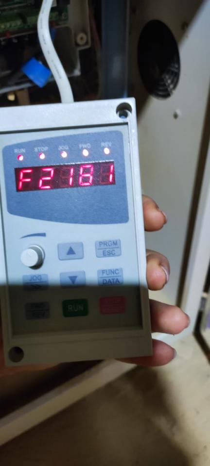

Добрый день! Помогите, пожалуйста, разобраться.
Полетели нижние подшипники на шпинделе, Установили новые.
Решили попробовать на малых оборотах шпиндель. Станок под управлением NC Studio, поэтому ползунок оборотов в программе убрала на мин, запустила УП, в ходе работы увеличивала обороты на 5 %. Сначала всё было штатно, после работы 5-10 мин, шпиндель нагрелся очень сильно, УП поставили на стоп.
В интернете нашла, что, возможно, перетянули гайку - ослабили, попытались включить обратно - шпиндель не крутит. В NC Studio всё в норме, Уп обрабатывается. Инвертор в шкафу показывает фото1, через 2 сек щелчок  и фото2. Фото 3 -модель инвертора.
Подскажите, в какую сторону копать?
В ходе "расследования", выяснилось, что купленные подшипники не подходят, перезаказали презиционные подшипники.
