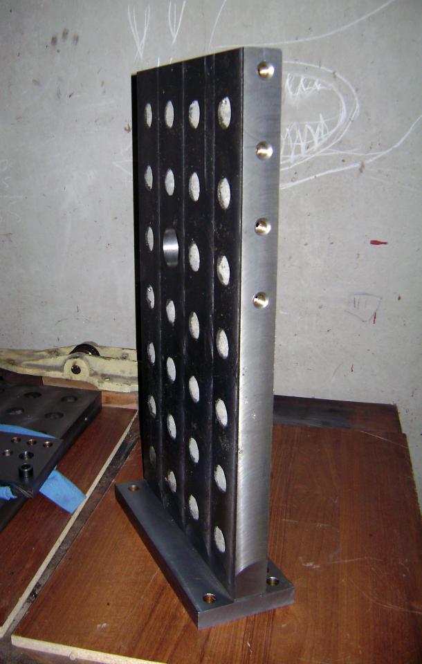

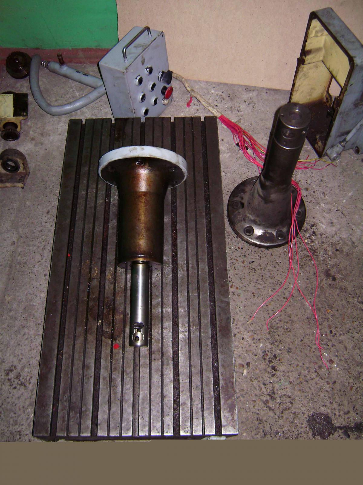

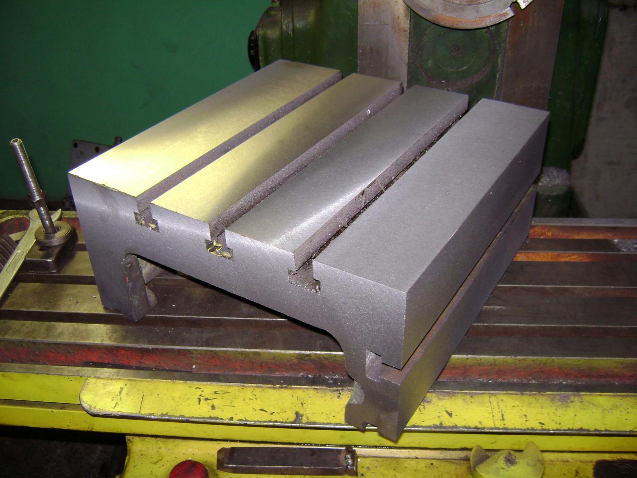

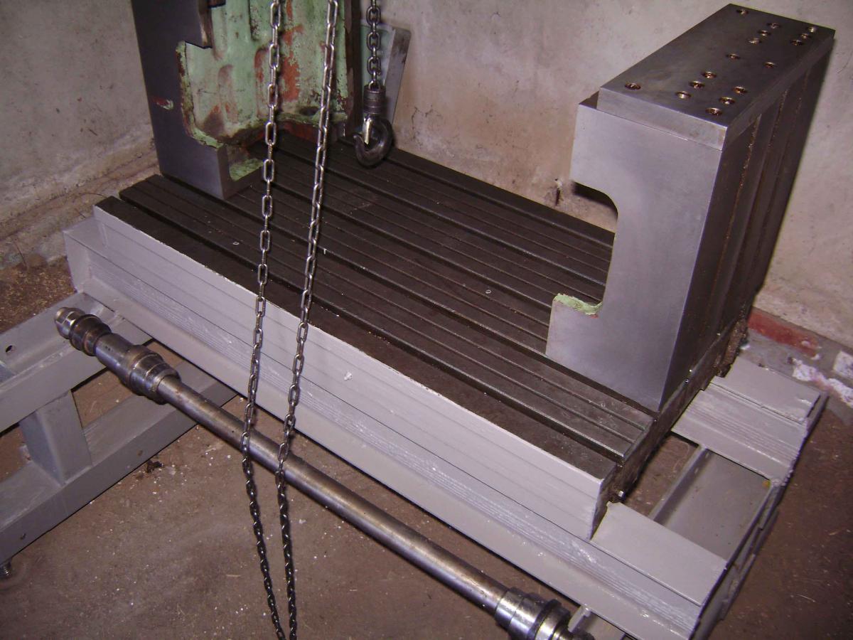

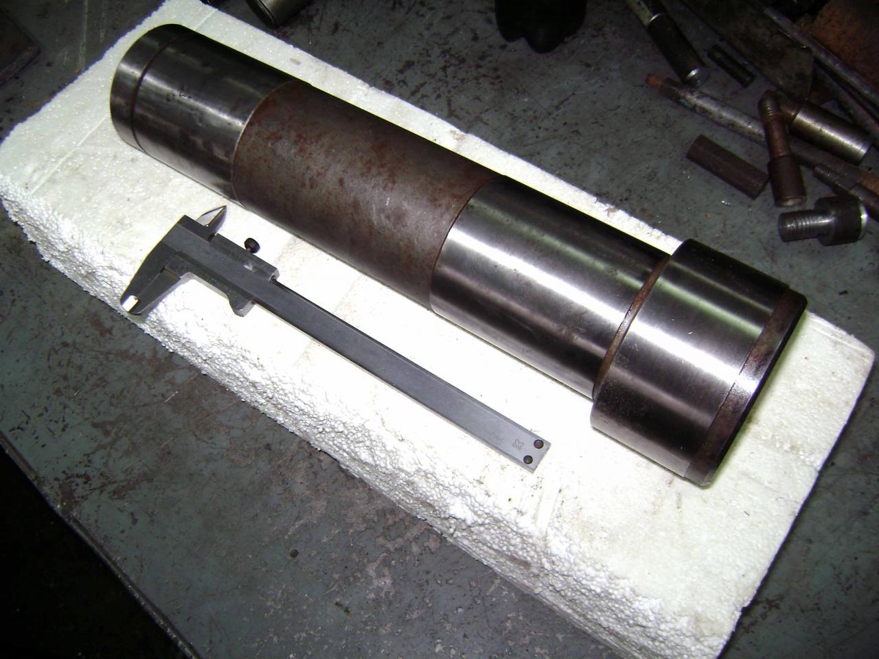

Что не делаеться все к лучшему ФАКТ. Станок сам себя делает.Не жданно не гаданно заполучил я ряд интересных деталей. Основание из чугуна 1000*500*100. Ось Y из чугуна.После чего станок стал выглядеть вот так.До кучи достался мне шпиндель от расточного прикидываю как поставить.

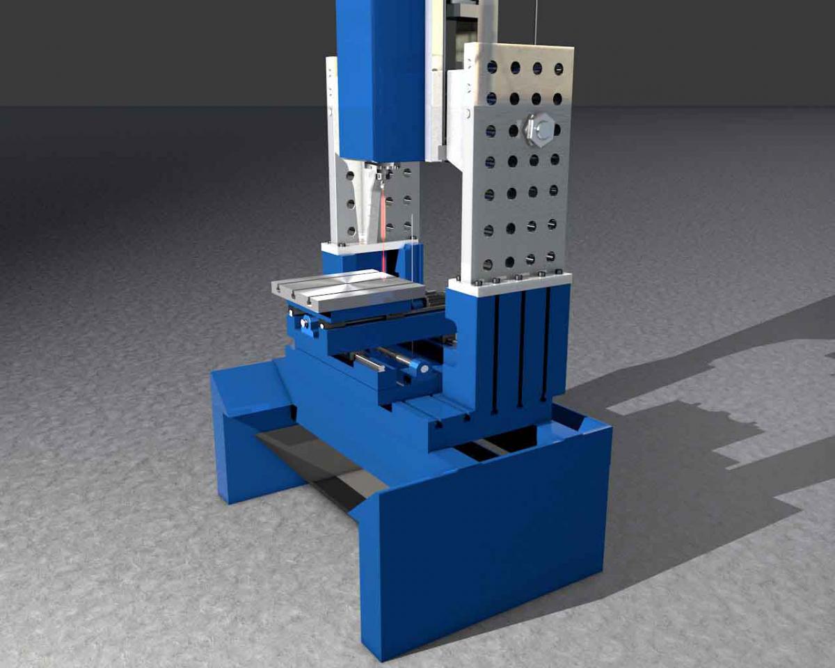

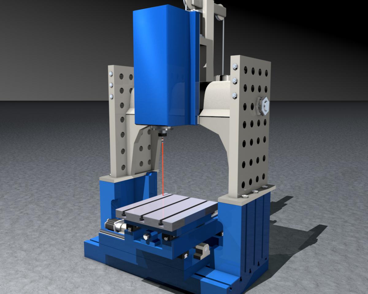

Отправлено 14 Февраль 2014 - 00:21
Потихоньку приходи к нужной компоновке. Выкень его он не рассчитан на большие обороты. только на проточку.

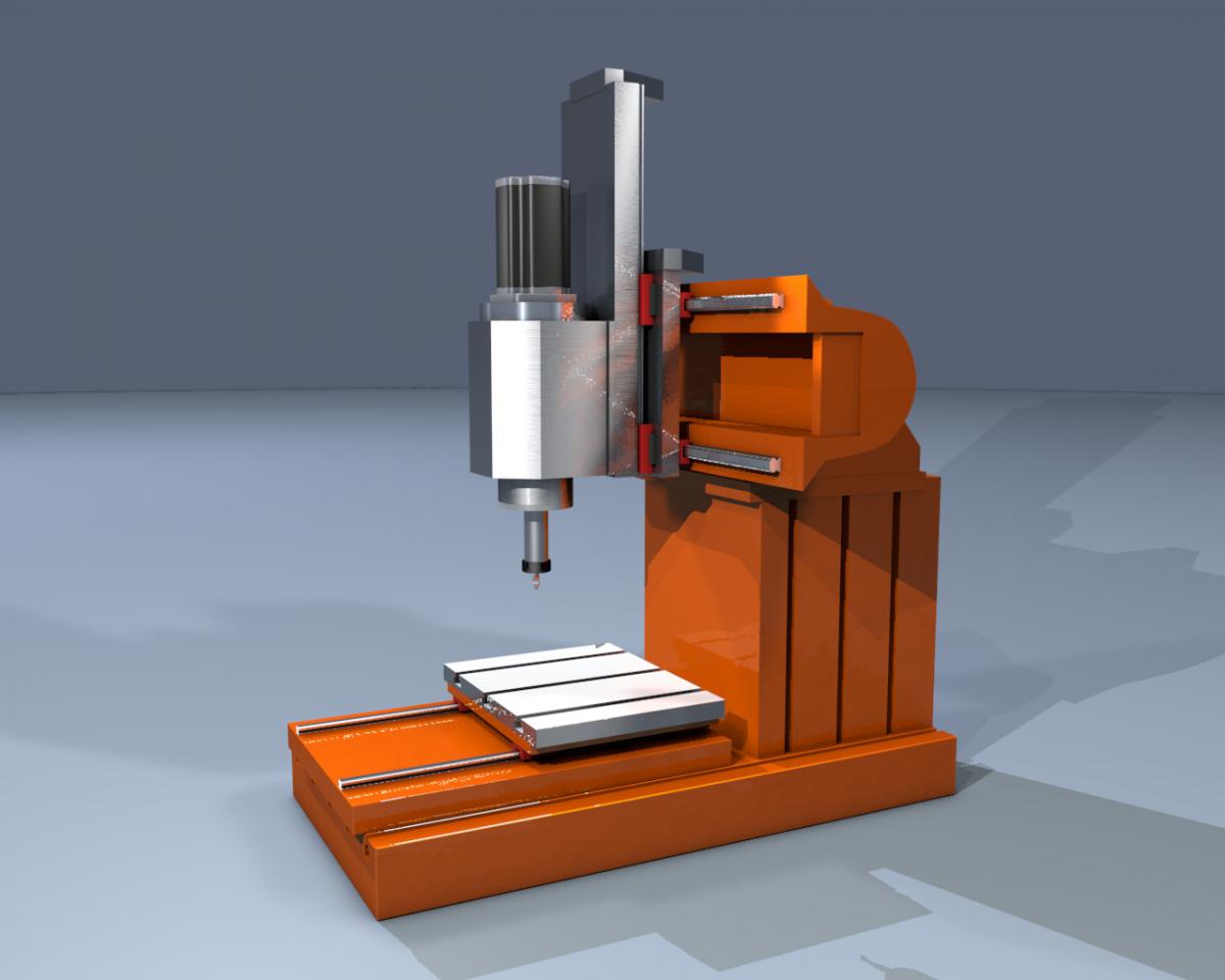

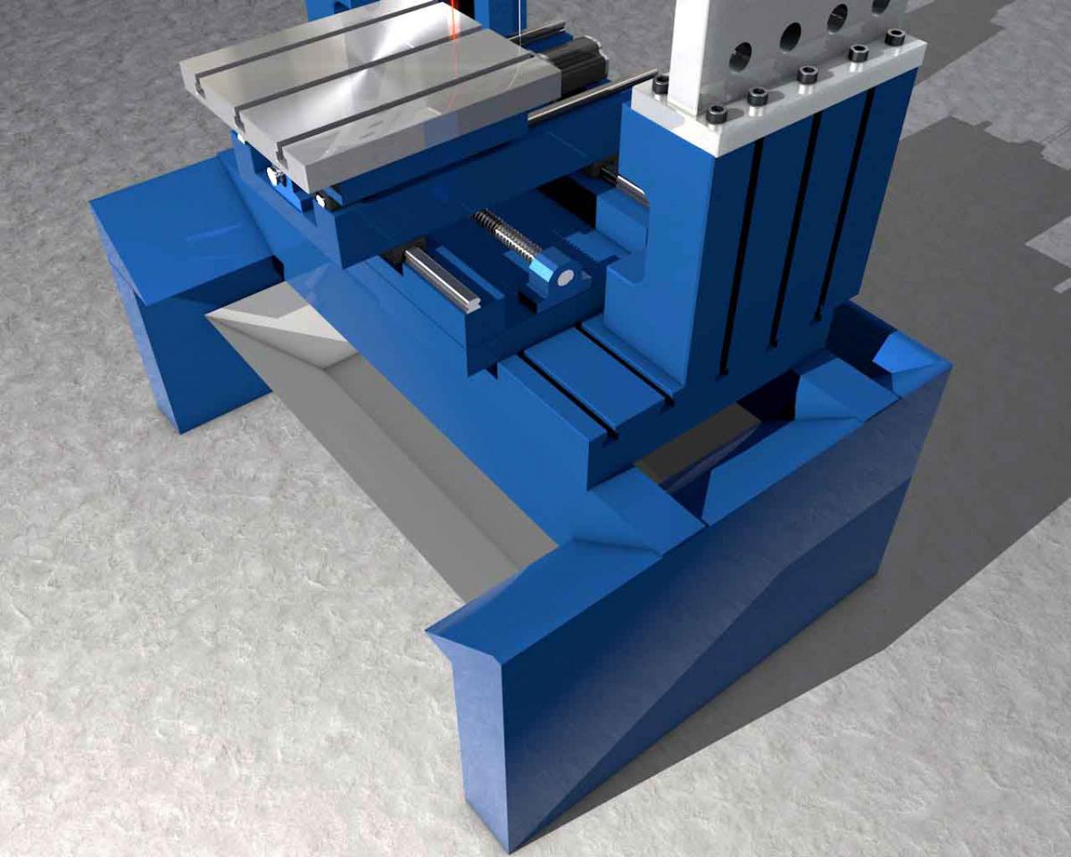

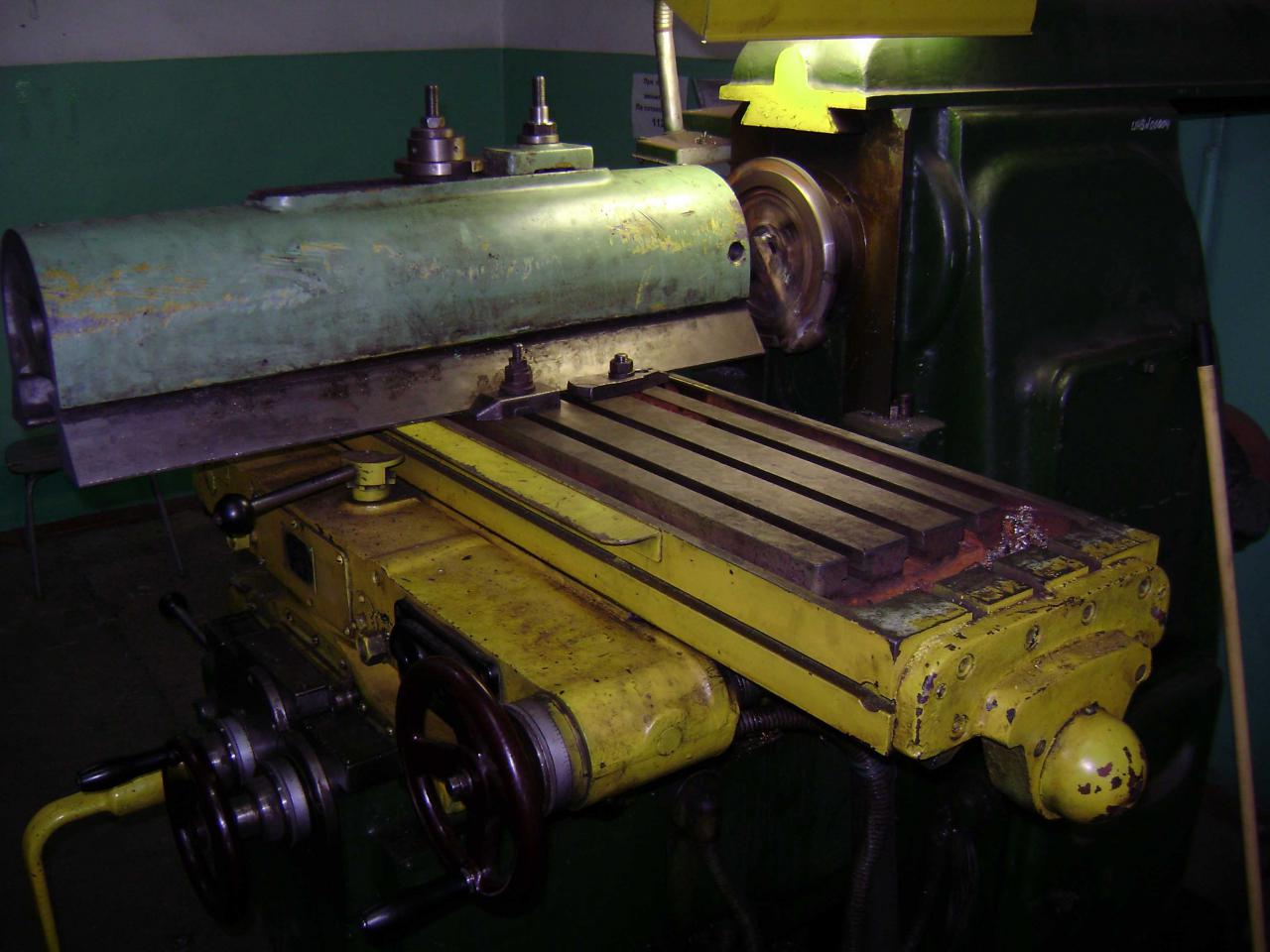

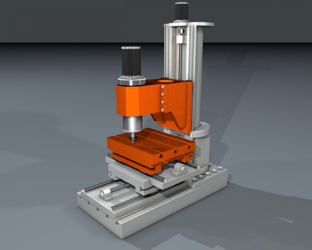

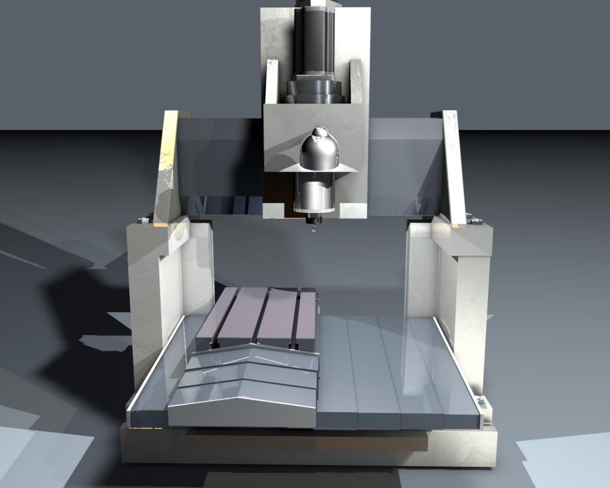

Да уж к чему только не шел но выбрал самую с моей точки зрения безкомпрамисную компановку.На портале шпиндель ходит только по Z .Внизу стол X Y .Рабочее поле 400*300*250. Мне хватит.Развивать гигантизм чревато потерей самого смысла станка.Тоесть Жесткости.Идею подсказал рисунок готового станка..Работа сдвинулась.Обрезал портал 800 мм.На днях фрезерую торци портала.Тут небольшая деталь нарисовалась пусть может и не пойдет на станок но ................ Идею подскозал рисунок готового станка.

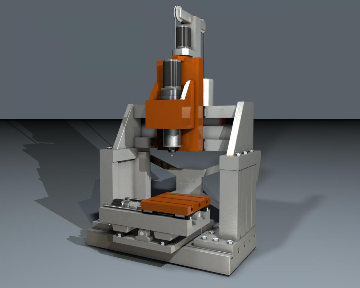

Ну,тогда народная таджикская поговорка:
Что бы не делали наши физики-ядерщики,у них получается анаша.
Шутка посвящается вариативности комбинаций.

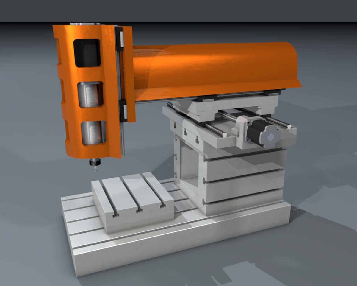

Комбинаций то много да в каждой есть неприятные моменты.

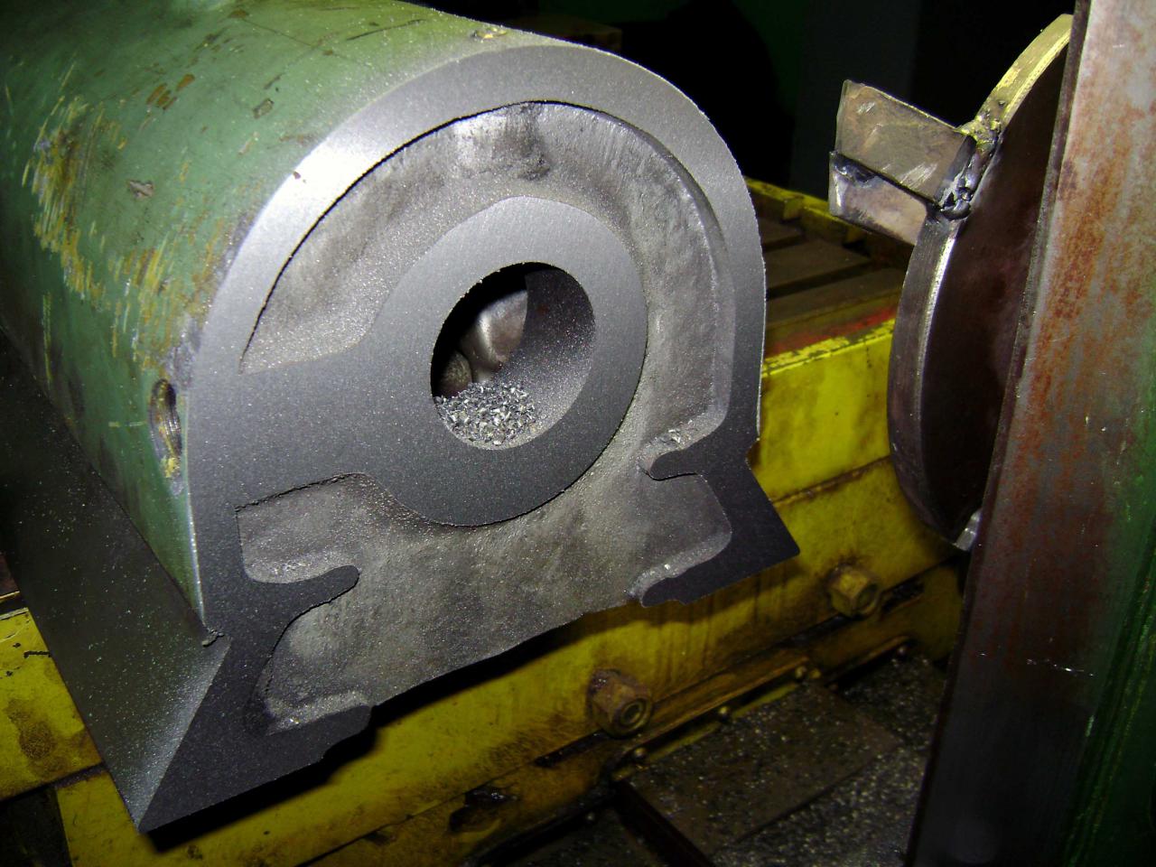

Отправлено 22 Февраль 2014 - 21:40

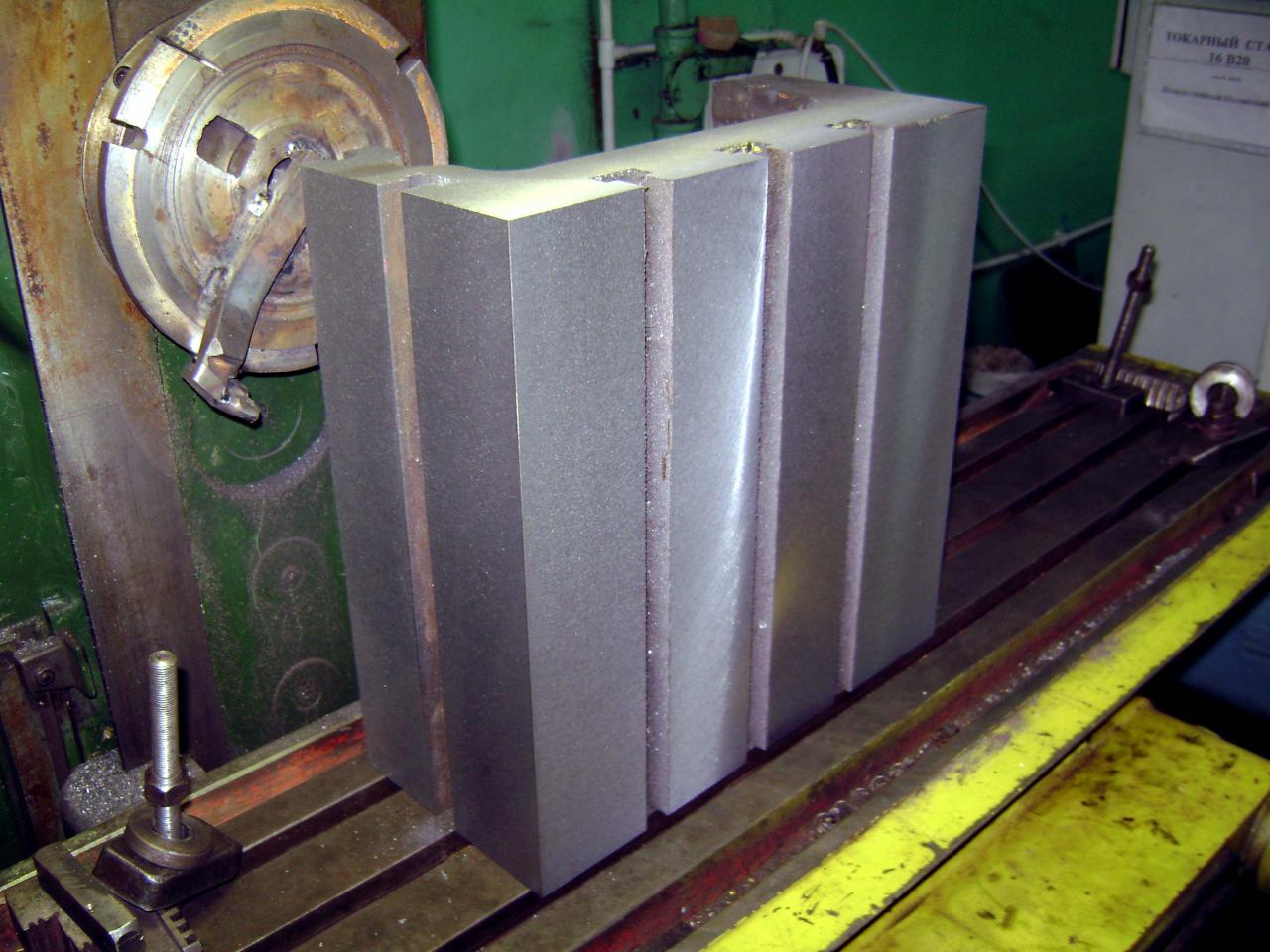

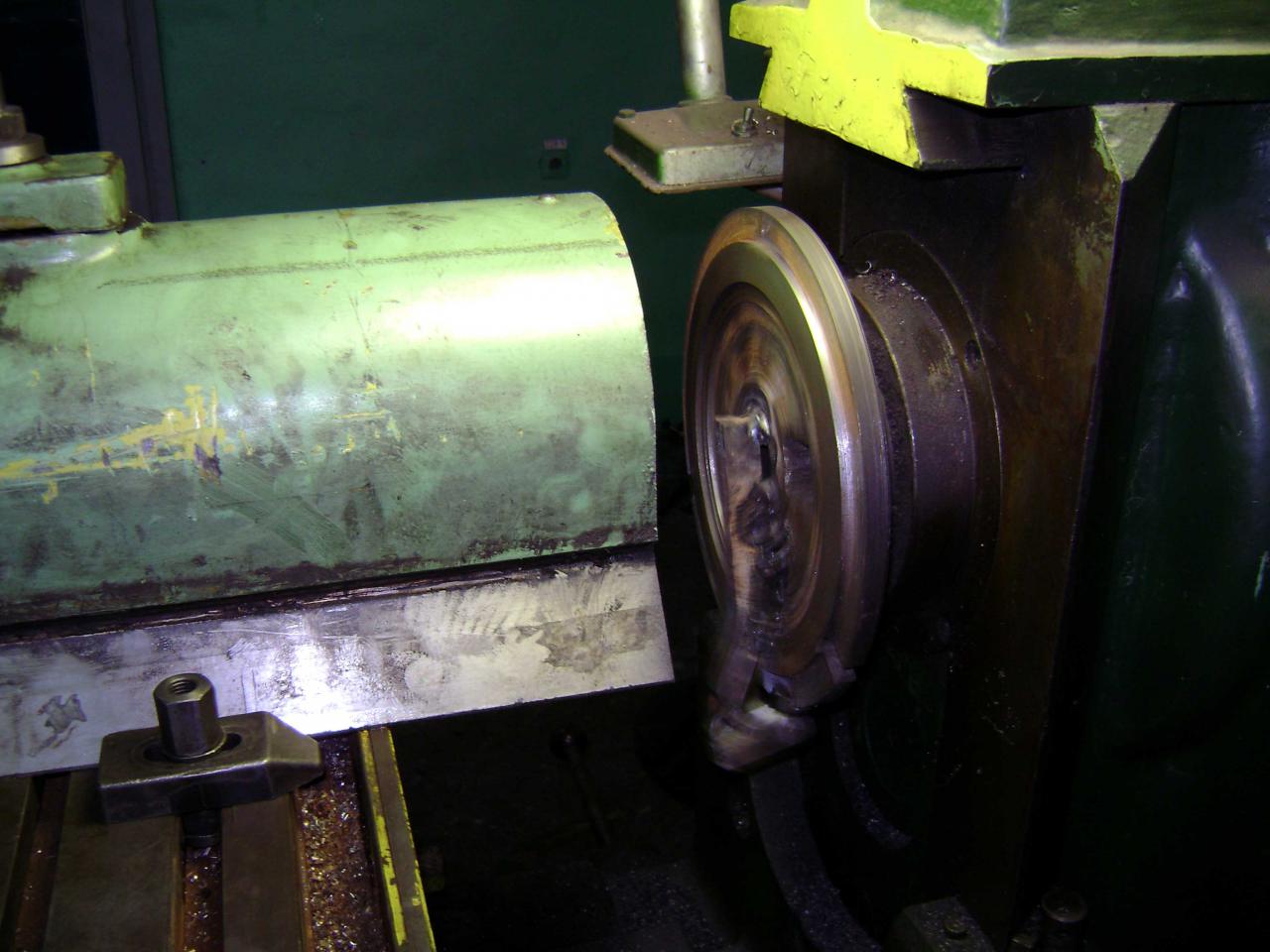

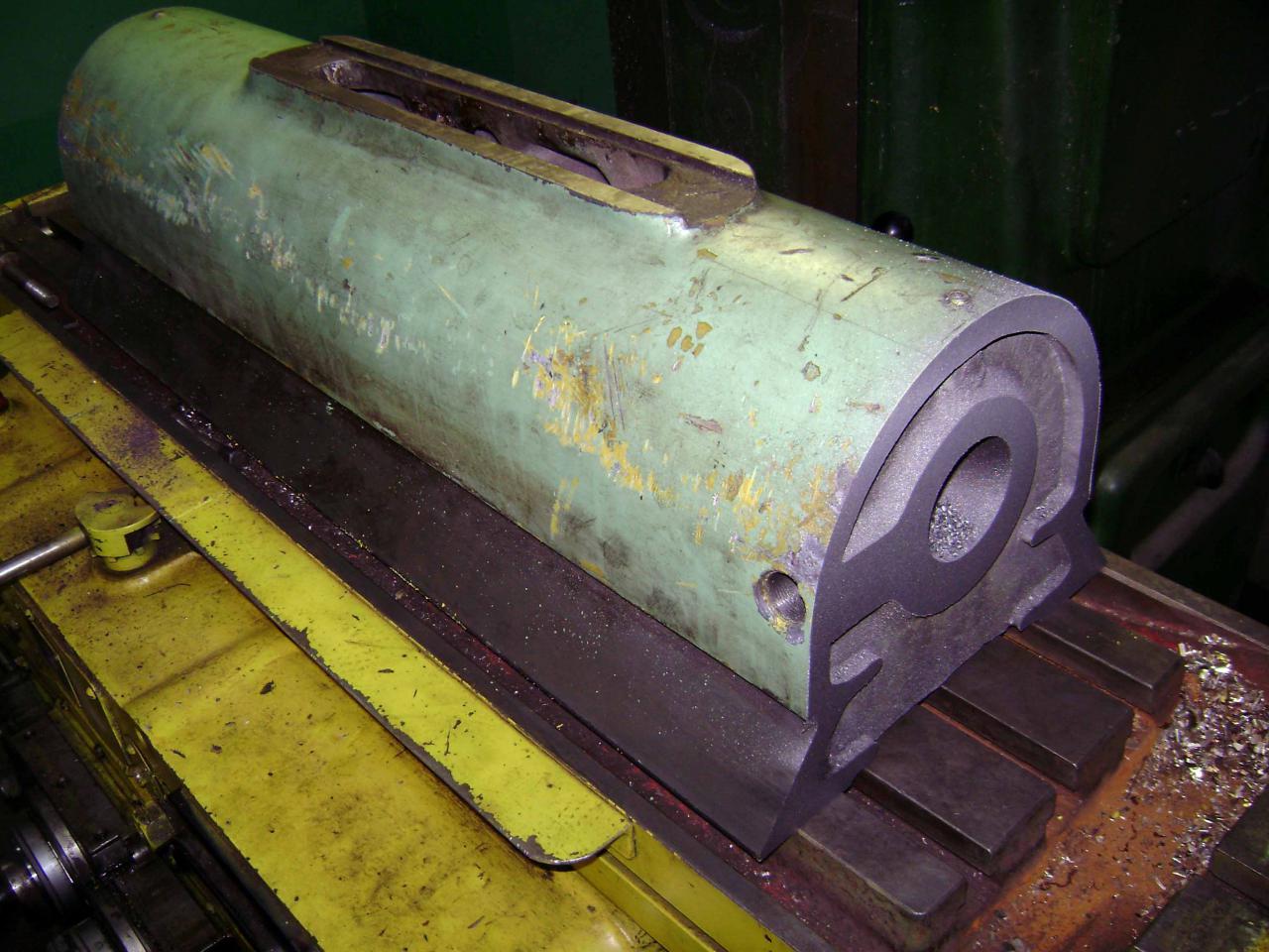

Дорогу осилит идущий. :) Куб разрезал. Подготавливаю стойки портала к фрезеровке.

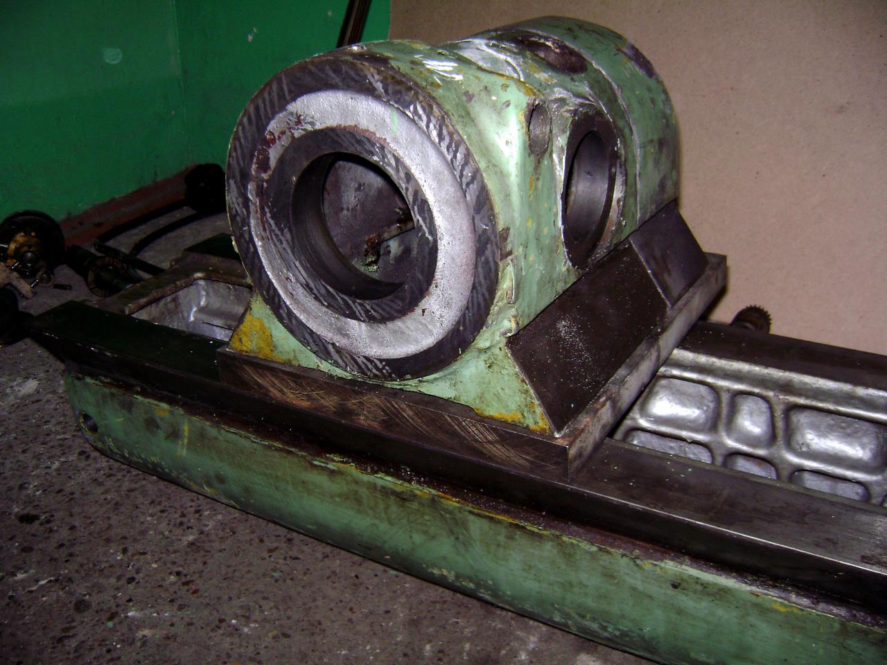

Отправлено 02 Март 2014 - 21:46
Начал фрезеровку стоек портала. Дело двигаеться.А куда ему деваться. ^_^

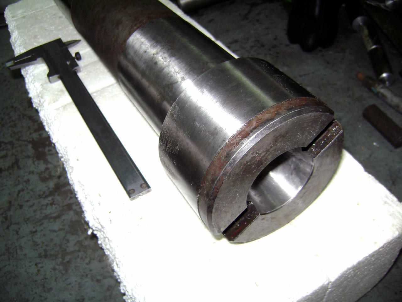

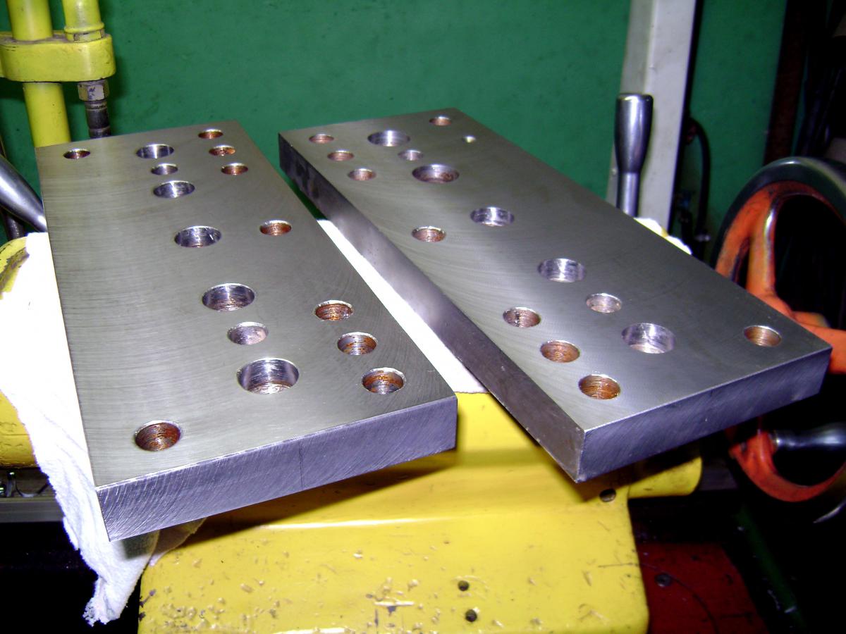

Нарисовался шпиндель ИСО-40.

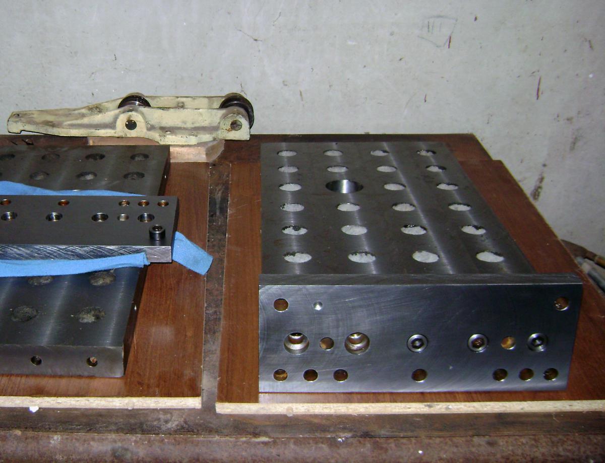

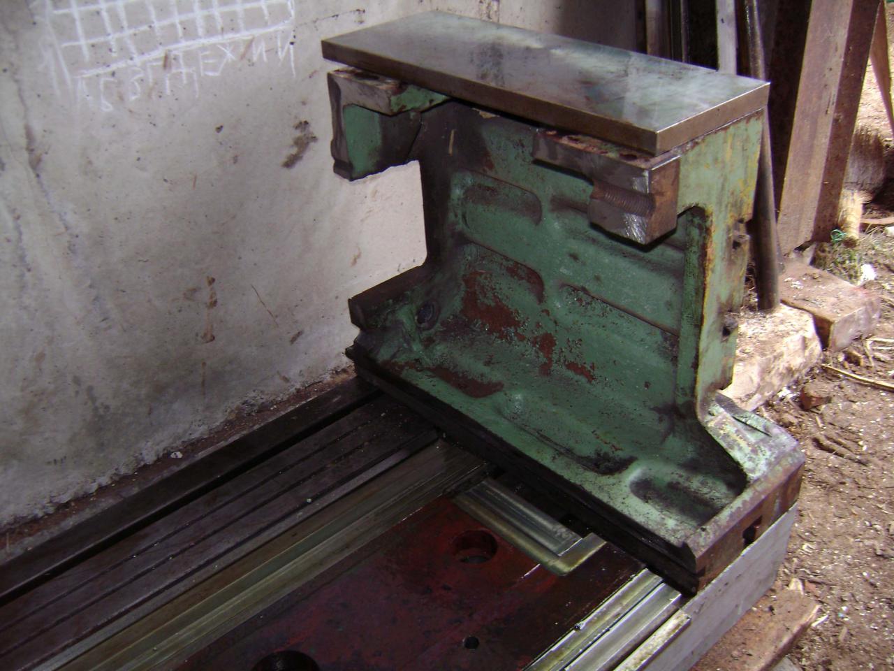

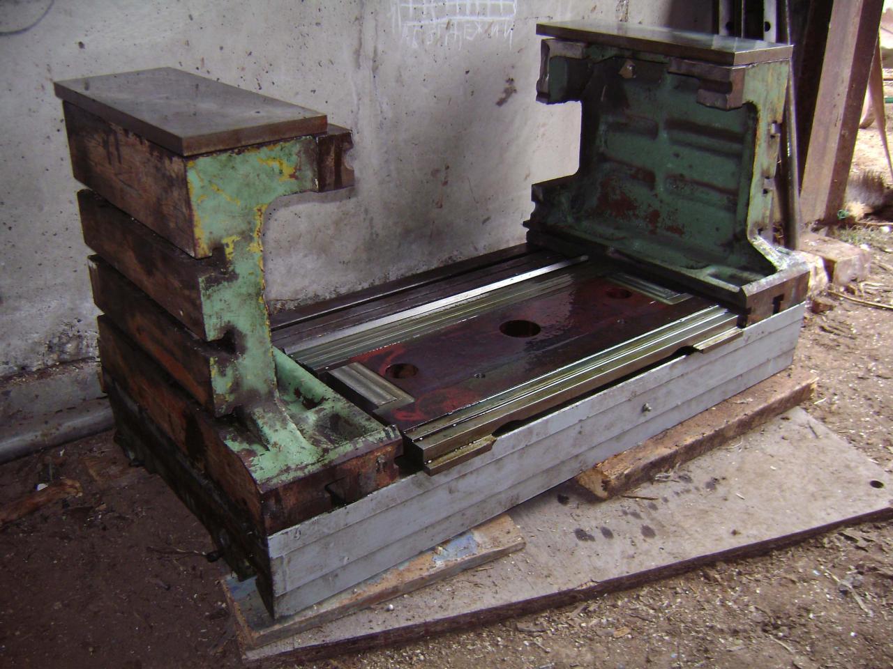

Всем привет..... Появилось свободное время для работы над станком. Набиваю детали.Плита основания есть ,балка портала есть ,малые ноги 2 шт есть,большие вертикальные плиты 2 шт есть ( че за чугун ели догрыз...) :rolleyes: ,перехонные  плиты 2 штесть.Подхожу к сборки станины.Компановка устаканилась..... :)

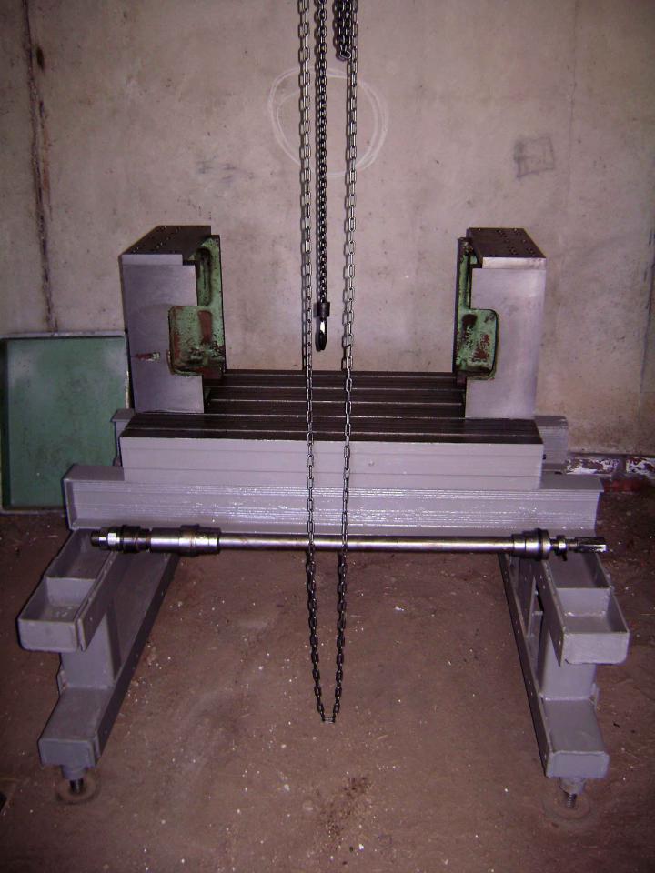

Работа двигаеться.Сварил таки подставку для станка ( изготовил для подставки регулировочные ножки,выставил уровень ).Корыто для стружки предполагаю сделать выдвижное .Теперь есть возможность собрать все в одно целое  ........

Учитывая то,что никто(включая автора) не понимает,что он строит - совет один.Купить бутылку смывки и смыть старую краску,а то как-то уныло смотрятся куски старой краски на новом оборудовании.
И "корыто",я так понимаю,должно быть не только для стружки,но и для сож.Но это уже совсем другая история.
