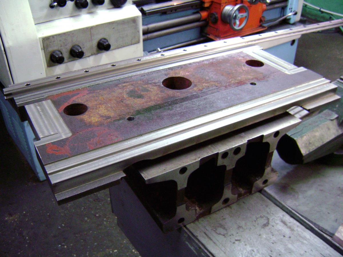

Здравствуйте.Форумчане.Прозьба вот какая.Я стал обладателем чугунной станины от строгального станка марки мне неизвестной но что станок советский это точно.Очень интересный сей девайс.Размер 500х380х360 мм. Хочу из него сделать чпу станочек .И вот значит я и так его кручу и эдак какую компановку выбрать ? Всю голову сломал предпологаю что с ней можно замахнутся на сталюку. Ну промышленное производство на нем не заделаешь но для дома для семьи самое оно. Очень понравилась компоновка станка DMG фото прилагаю.Пяти осевой конечно это перебор,три вполне хватит. А может портал гонять, все поле побольше ?У меня куплен 20-й рельс Хивин. Вопрос: поделитесь пожалуйста своими соображениями какую компоновку избрать для максимального выжима возможностей из данной станины.Фрезеровка дополнительных деталей проблемы не представляет- халява присутствует.Заранее благодарен.

Шелезяка немного ржавая.Шлифовка потребуется.Для дома,для семьи - это очень расплывчато.Хоть как-то обозначьте ожидаемые точности.Хивин какой куплен(класс точности)?
Если смотреть на фото DMG и фото слева,то получается "суп из топора".В котором чугуняка трофейная - далеко не самый важный компонент.
Про компоновку:подвижный стол из чугуняки не сделать,вероятно(если из неё подвижный стол,аля DMG,то габариты будут очень внушительные.Остаётся на неё крепить всё.Тогда рабочее поле получится скромное.
Вообще из неликвида собирать что-то трудно... Если получится - это компромисс из того что было и того,что хотелось.Если есть халява по фрезеровке - делайте "с нуля".Получится то,что хотелось.Цена черного металла - фигня.Экономия на обработке перекроет затраты на материал в десятки раз.

Спасибо большое за ответ. Как вы говорите я согласен компромисов конечно уйма.Но все-таки хотелось использовать свойства чугуна применительно к станку ведь не зря же он применяеться в станкостроении.На большое поле я и не расчитывал 250х250 меня устроит, 0,1мм это то что я ожидаю от станка.Так как сечение у станины замкнутое хотелось оттолкнутся от двух перпендикулярных плоскостей и сделать ось X и Z-подъемный стол. Крепление рельсовых направляющих на верхней плоскости отфрезирую как на станке dmg. На фото не видно с тыльной стороны есть все технологические отверстия для крепежа стальной пластины 40 мм толщиной под направляющие.Обязательно к завтрашнему вечеру скину свои идеи в 3d нехочу опускать шпиндель по оси z вот пока что так....................

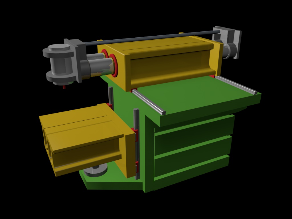

Вот пока первую идею нарисовал все конечно схематично и без деталировок но я думаю что принцип понятен.

Правильно я ХОЧУ его сделать. Без желания человек и на гитаре не научиться играть.Ну а то что вы для дома ничего не фрезеруете это ваше право. С 12 лет может и надоесть. Ответ САМ ДУРАК в российских форумах обычное дело.Ну да ладно иду дальше . Эволюция -повернул станину и выиграл в размере подъема стола
Поясняю желтые детали это рельсы р-50 сваренные вместе.Эти детали существуют в природе отожжены и провалялись в огороде 1.5 года потом фрезерованы и ждут своего часа. Штоки на верху снимка это бывшие "неубитые" гидроцилиндры стоящие в бронзовых втулках разрезные втулки они или нет надо еще подумать.В масляной ванне или пот давлением тоже прикинем.
При той конструкции, что я вижу - ой ли! Либо винт должен сейчас торчать выше стола, либо до верха стол не поднимется...

Сделал корректировку и получилось что ход стола 232мм, выделено красным
До верха он действительно немного не поднимется. Сколько высоты отвоюю столько уж значит и мое.
Даже и сейчас ход не будет равен красному прямоугольнику как минимум на длину гайки - она должна оставаться на винте даже в конце хода (так ведь?). Плюс к тому, где место под пару подшипников (да и упорный не помешает - значит три) и шкив ремня либо шестерню редуктора? Все эти мелочи лучше продумать до начала постройки... ТщательнЕй...
ЗЫ: Если крутить гайку, расположенную на столе, то доступ к органам движения будет намного лучше, что тоже немаловажно для обслуживания и настройки. Плюс к тому можно выиграть дополнительно немного места за счет неподвижности винта.
ЗЗЫ: Стол лучше сверлить насквозь под винт и сверху закрыть тонкой пластиной (либо у вас сверху все равно будет (должна быть!) пластина с Т-пазами - она и закроет.) И с точки зрения простоты обработки (сквозняк всегда легче обработать, чем глухарь) и с точки зрения жесткости - раз ребро разрезали (зря, лучше винт расположить между них - но не суть), то пласть уже на нее влияния не окажет. Еще доп. длина к ходу - винт можно длиннее сделать.
