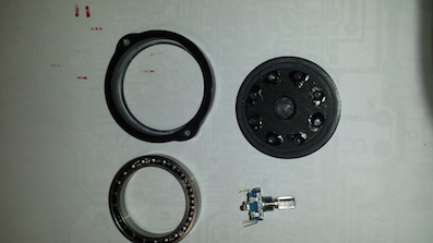

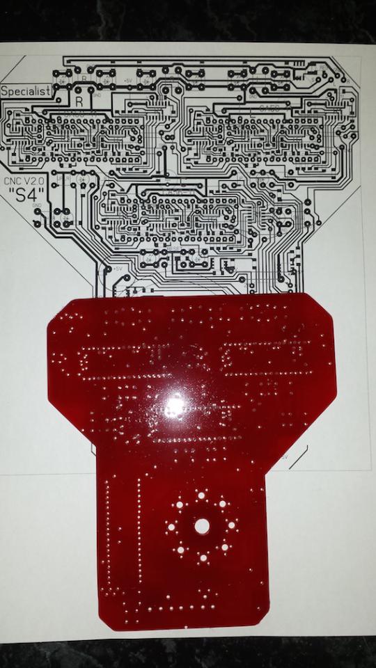

#75 OFFLINE   sp34
sp34
  • 38 сообщений
  • Из:Мос.обл
Отправлено 03 Февраль 2015 - 21:54
Извините - это мы что то отвлеклись , но четвертую ось мы все-таки затрагиваем !
T-Rex - естественно есть и не только четыре группы - я именно о бистабильных и доступных в продаже !
Сообщение отредактировал sp34: 03 Февраль 2015 - 22:32

#78 OFFLINE   sp34
sp34
  • 38 сообщений
  • Из:Мос.обл
Отправлено 04 Февраль 2015 - 02:42
Я много лет отработал на NC и прирос к ней - я не профи , мне ее за глаза и кое чего не хватало и вот .....
У МЕНЯ ВСЕ ПОЛУЧИЛОСЬ !
Он уже живет и работает !!!  сейчас допиваю программу контроллера - все что я планировал в своих постах выше он умеет и не только это !!! аппетит пришел во время еды !
Если создан МЕРСЕДЕС - не означает ,что народу  машины ниже классом не нужны !
Я очень старался пока было время отпуска.
