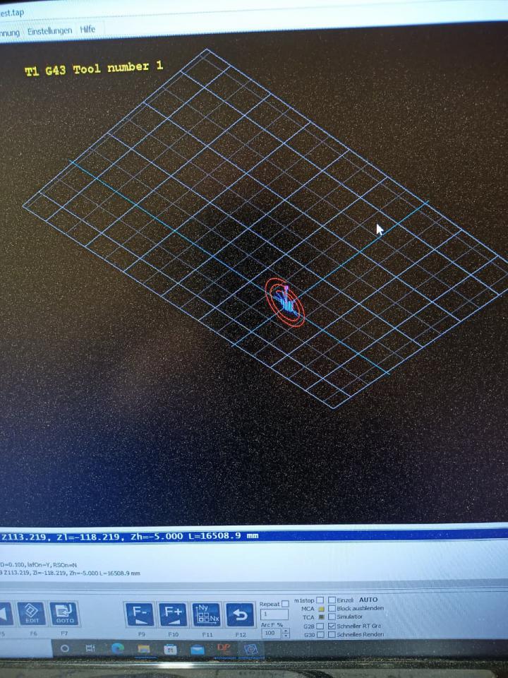

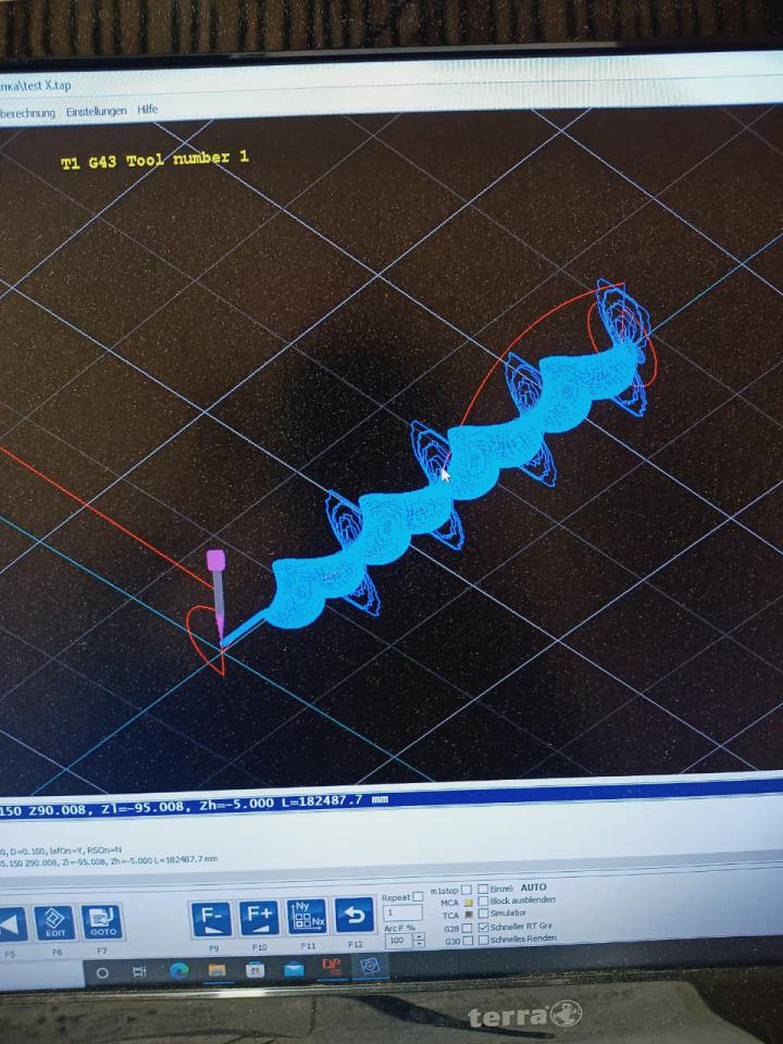

Приветствую.
Имеется станок от фирмы BZT с управление под Edingcnc. Поставил 4 поворотную ось, УП пишу в Deskproto. Но в Edingcnc визуализация УП (рендеринг) происходит только относительно оси Х. При установки галочки по оси У УП загружается всё равно относительно оси Х. уже всё перекопал, не могу найти решение. Такое ощущение что ось А программно где-то в файлах DLL завязана только на ось Х. Прикладываю 2 фото, на одном УП загружена правильно, но по оси Х. На втором, УП написана для оси У, но Edingcnc всё равно пытается УП по оси Х визуализировать. От чего программа не выполняется должным образом. Ищу решение, может кто сталкивался.
