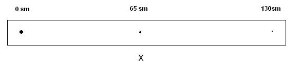

всем привет.кто не будь попробовал юстировку с помощи лазерной указки?
хочу попробовать,так как после работы станка 6-7 месяцев пятно луча изменилась размером.
зеркала и линза чистая. размер Х станка 130см.
вот фото.

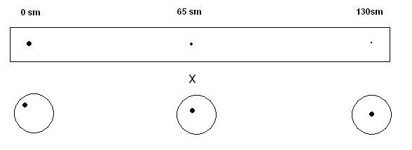

Отправлено 01 Ноябрь 2014 - 00:41
пришла время плотно заниматся с юстировкой.очень не удобно регулировать стреляя на бумагу.сегодня взял лазерную указку (для ружье,более точные). а размер пятна изменилась со временем.стреляя смотрю,не ровно стреляет на разных расстояниях по Х.

Отправлено 19 Ноябрь 2014 - 16:30
со второго зеркало до головки расстояние 130 см. первых 30 см пятно луча большая(около 2мм) а дальше уже в норме (0.2-0.3 мм)и режет отлично. труба 80 ват. на фото показал как попадает луч на зеркала. от чего так может изменится размер луча уже после линзы? все чисто,дефектов на зеркалах и на линзе нет.
трубка в работе около 7-8 месяцев.максимальная температура в работе 20-25 гр.параметры резки прежние.как резал прежде таки режет сейчас.возможно ли труба подсела?
Сообщение отредактировал kermur: 19 Ноябрь 2014 - 16:32
#69 OFFLINE   kermur
kermur
  • 477 сообщений
  • Город:Baku
Отправлено 23 Ноябрь 2014 - 00:30
замена фокус-линзы решил проблему.хотя на линзе дефектов глазами не заметили.

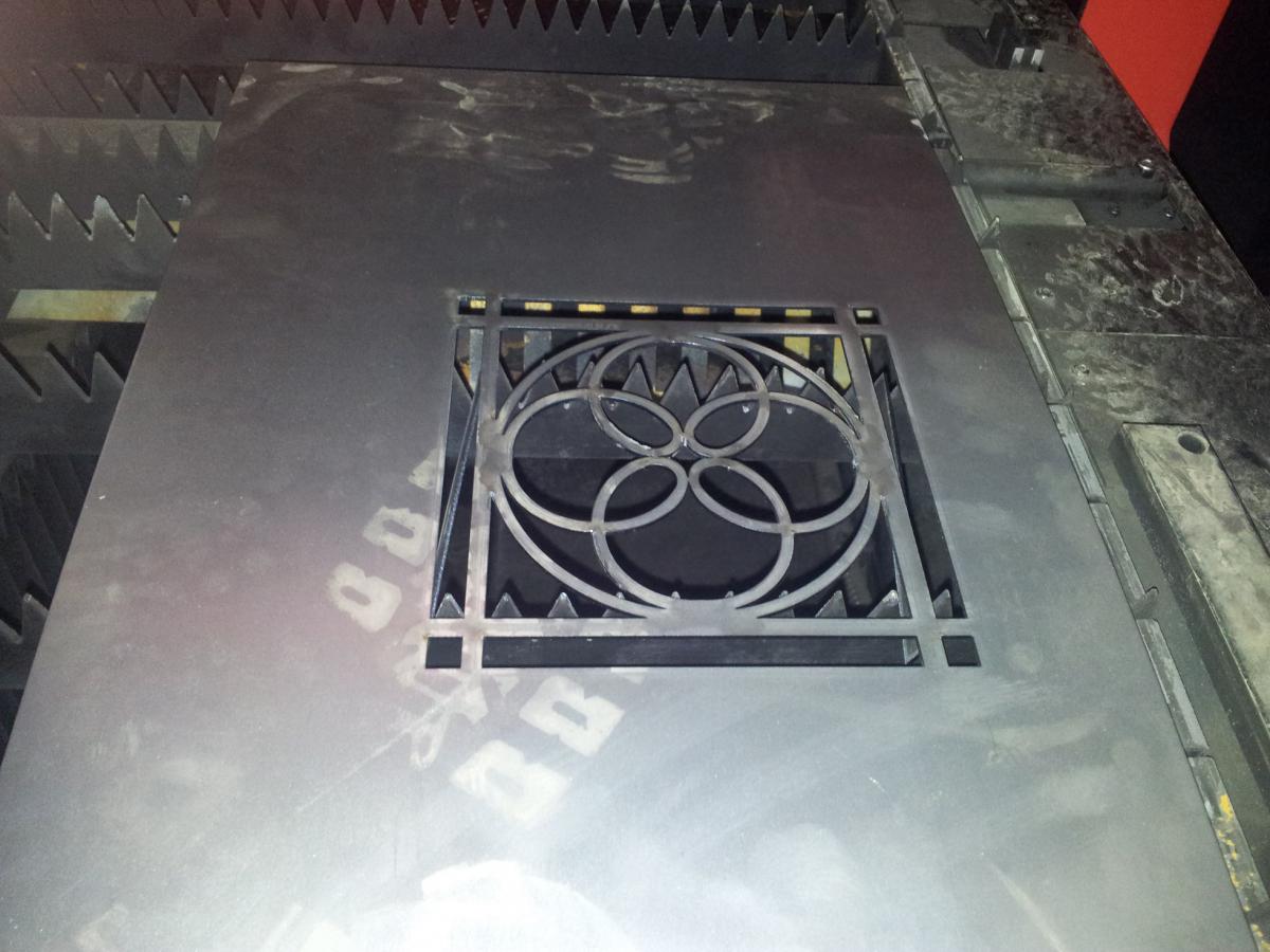

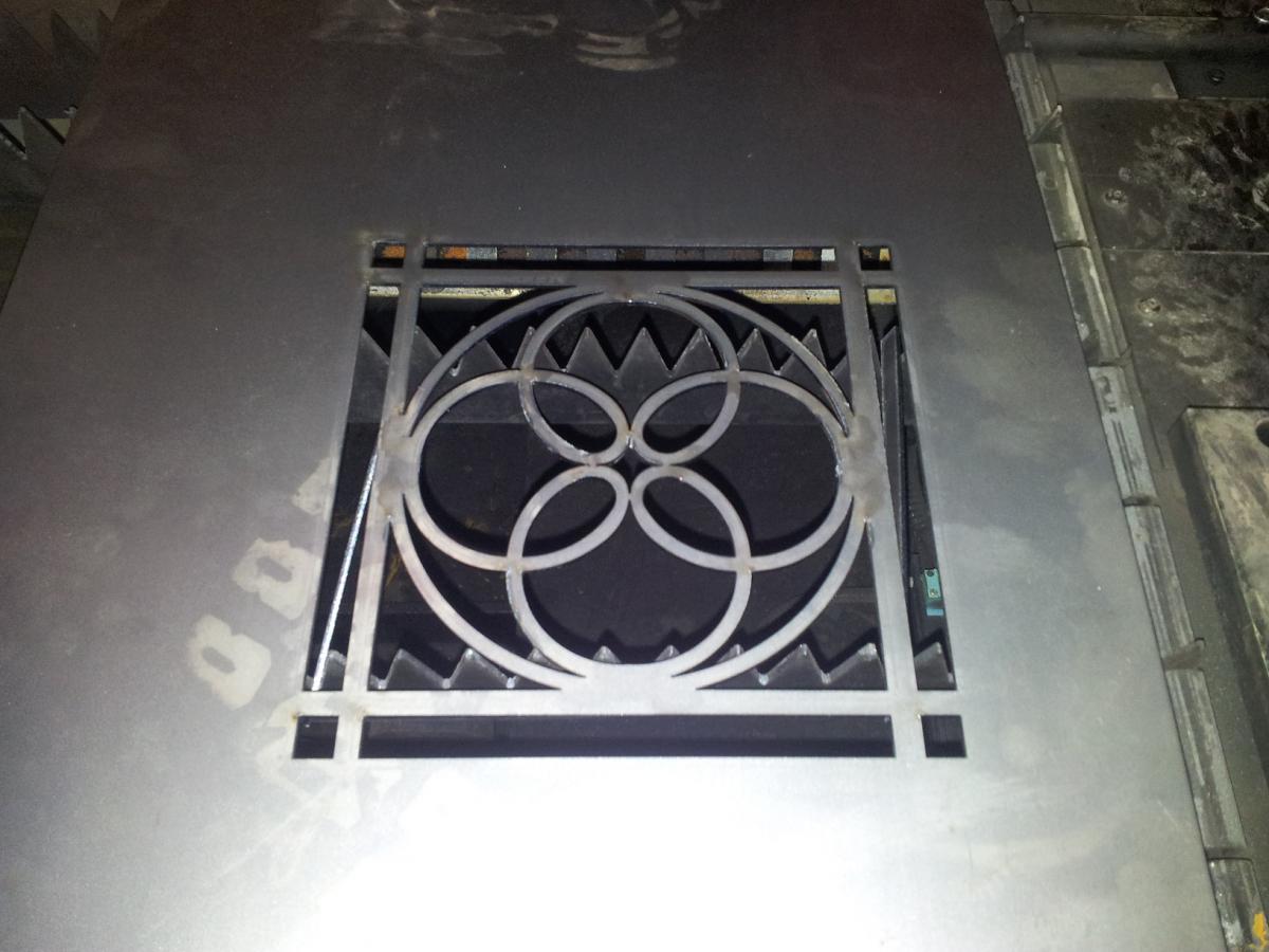

Отправлено 05 Март 2015 - 11:26
Вчера вырезал 1.5мм все было без проблем, сегодня попробовал ту же деталь только из 2мм, начались не прорезы, проверил все линзы и юстеровку все в норме. куда копать?
#71 OFFLINE   2ar
Отправлено 05 Март 2015 - 11:40
Увелич мощность, уменьщи скорость

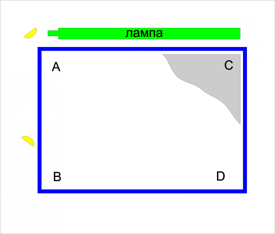

Отправлено 15 Сентябрь 2015 - 11:16
Подскажите.
Лазер не дорезает в углу С.
Фокусное нормально высавлено.
В остальных местах прорезает без проблем.
Если мощности не хватает,должно не дорезать в углу D????
Медведь с бревном
#73 OFFLINE   2ar
Отправлено 15 Сентябрь 2015 - 11:20
А когда тубус в углу С  луч попадает  в туже точку, что и в остальных углах?
#74 OFFLINE   3D-BiG
Отправлено 15 Сентябрь 2015 - 11:26
Вернее всего в этой зоне луч частично попадает на край конуса... Надо провести тщательную юстировку...

  • Город:новосибирск
Отправлено 15 Сентябрь 2015 - 12:02
Вы правы,точка в этом углу смещена.
Буду терзать юстировку.
