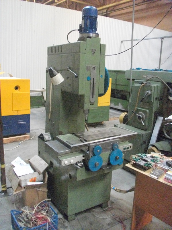

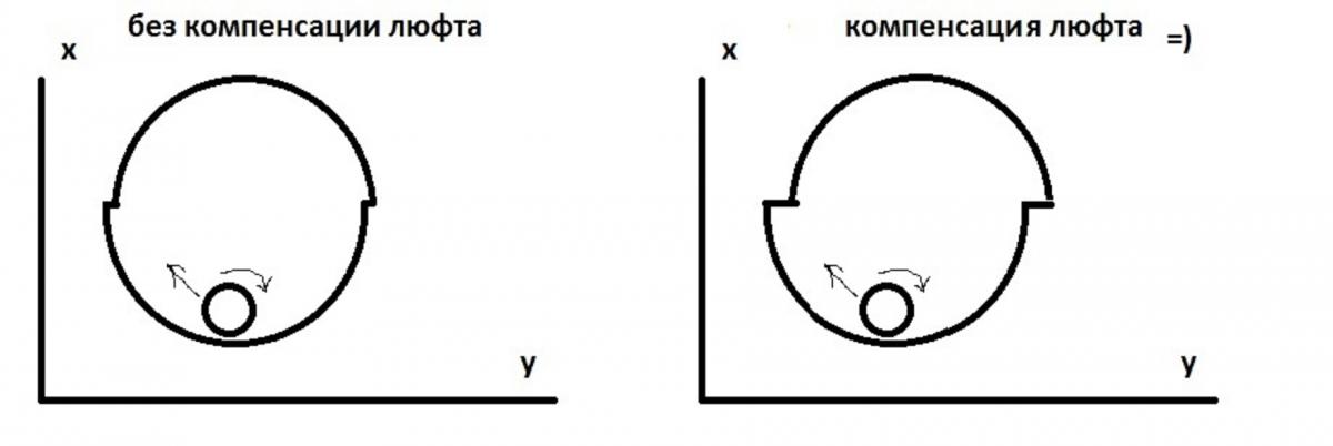

#20 OFFLINE   novikov3125
novikov3125
  • 6 сообщений
  • Из:Набережные Челны
Отправлено 27 Октябрь 2015 - 14:22
Добрый день, уважаемые знатоки!
Почему пишу здесь, потому что аппаратно проблему решить не получается - разбирали-собирали станок 4 месяца по вечерам и выходным и сделали все что могли.
Что имеем - советский расточной станок модели 2421. На осях винт/рейка. (не ШВП, грусть...)
на оси Х (короткая ось "к нам - от нас") есть пара шестерен до которых не добраться при всем желании, слишком внутри (не заменены)
на оси У (длинная ось "влево - вправо") другой прикол - пересечение валов на 90 градусов и соответственно 2 шестерни с зубами в 45 град.
Вместо ручек, которые раньше крутил оператор, поставлены пара понижающих шестерен и шаговики, все настроено и ездит нормально.
Люфты убраны по максимуму, по оси Х ожидался люфт (из-за пары подразбитых шпонок у шестерен) но как мне кажется проблема в оси Y.
Примерные картинки результатов прилагаю.
Делает ступеньку в окружности в пределах долей миллиметра 0,3-0,4
Тестировалось на примере внутренних отверстий в материале. Проблема как раз при переходе точки изменения направления вращения оси У. Фрезерует против часовой стрелки. По оси Х как ни странно все хорошо.
Программная последовательность "Компас"-"Спрут07"-"постпроцессор"-"Масн3".
В Маче есть компенсация люфтов, (функция "баклаш") она работает и вроде даже корректно, но! Прикол в том что станок ведет себя "неправильно", т.е. уезжает не в ту сторону (должен опаздывать из за люфта, а он опережает). Значения с МИНУСОМ, в полях настройки компенсации люфтов Масн не понимает (((. Всю голову сломал. В построцессор чтоли лезть? Может кто что подскажет?
