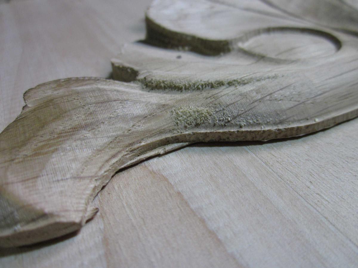

Добрый день. Столкнулся с проблемой при фрезеровке рельефа конусной фрезой 6мм, шаг 0.1, R0.5, 18000 поперек волокон получается вот такая чистота поверхности, материал дуб, и скалываются края, подскажите пожалуйста, что я делаю не так. И как добиться гладкой поверхности. Спасибо.

Отправлено 11 Май 2016 - 20:20
фреза тупая ,оборотов мало
#65 OFFLINE   Карпуха
Отправлено 11 Май 2016 - 20:56
Нормальная поверхность. Вы что, хотите, чтоб прямо вообще не шкурить? Покупаете щёточку нейлоновую для дрели и весь этот ворс убирается на раз. Ну а со сколами - тут либо другую породу дерева надо, либо модель, либо скорость обработки уменьшать.
Черновая как делалась?
Сколы скорее всего были от того, что при черновой обработке маленький припуск...

Конечное качество поверхности зависит от тьмы причин. Состояние фрезы, линейные подшипники, люфты гаек, настройки мач(или что там стоит ещё). УП в конце-концов. По картинке однозначный диагноз не ставится.
#68 OFFLINE   yaso73
Отправлено 12 Май 2016 - 09:47
Под углом 8-12 градусов резать.
Дуб,сцукко,хрупкий.
По фото глядя - шаг великоват(а может фреза так отыгрывает).
Растровые стратегии - плохо.
Порезки за раз фрезой с R0,5 носом - плохо.
Уклона нет в модели - плохо.
