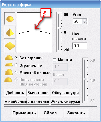

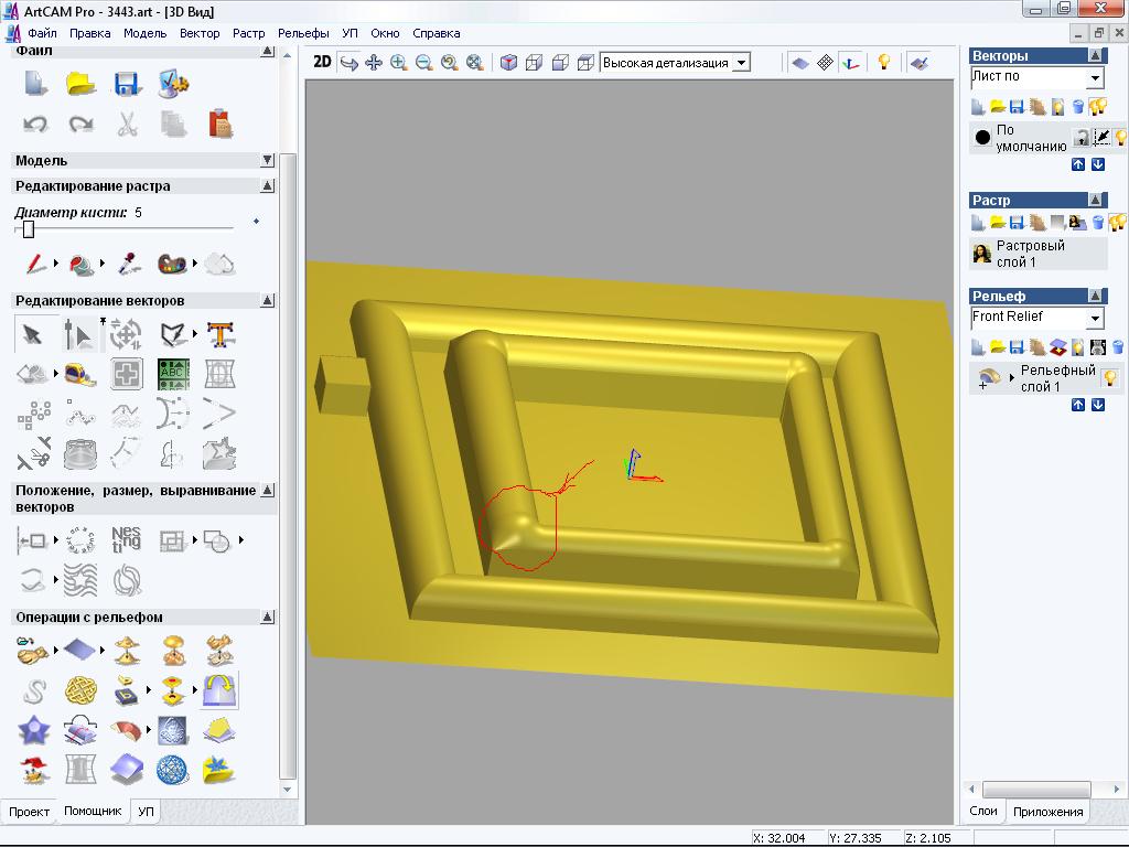

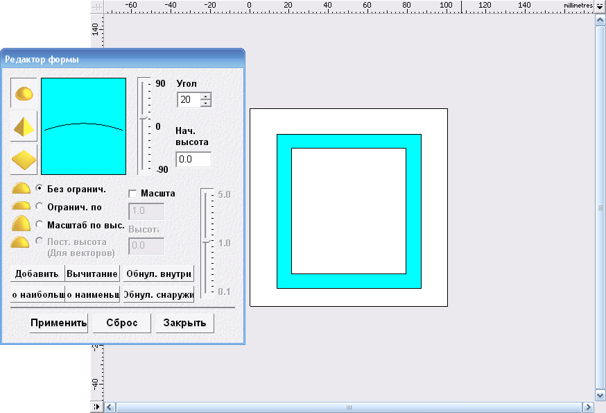

Вообще то есть способ как построить то, что Вам нужно. Тока долго объяснять. :tease: Если сегодня не успею попробую завтра с утра написать.
К сохалению сегодня точно ничего не смогу вам объяснить, сваливаю домой. Могу только сказать, что в "редакторе форм" Вы хорошо квадрат не нарисуете, углы будут выпуклыми. Делать надо методом выдавливания.Безымянный.JPG

Тогда проще выдавливать по направляющим, рисуешь профиль которых хотел бы получить и добавляешь либо вычитаешь (в зависимости от того что нужно), главное не забыть убрать галочку Масштабировать в зависимости от ширины а то завалы будут в середине.

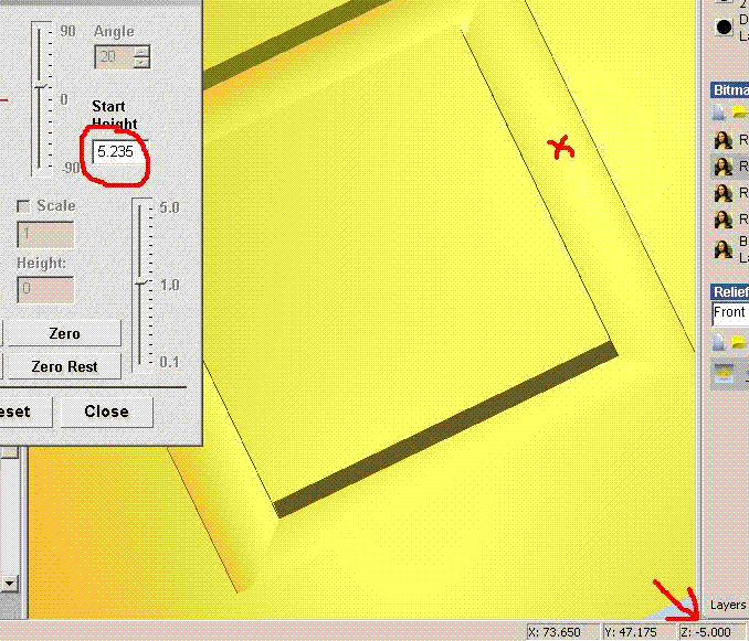

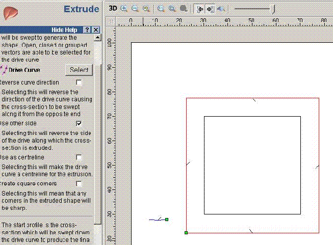

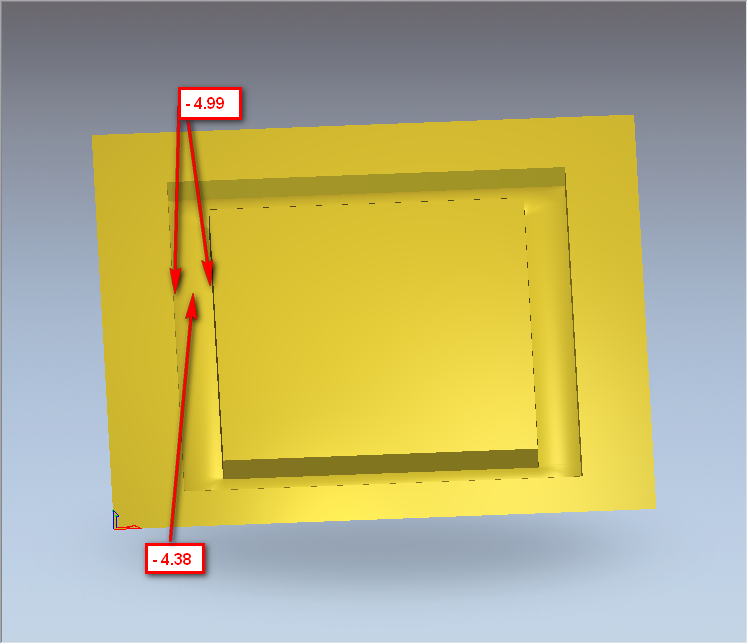

#165 Гость_Александрович_*
  • Гости
Отправлено 11 Декабрь 2010 - 12:52
Высота дуги + 5 = сумму "вычесть" по векторам, а потом добавить окружность.
Не?
* Сам уже проверил. Всё куда сложнее..
** истина где-то рядом :blum: использовал дугу 20` которую протянул вдоль квадрата с помощью функции extrude. Затем выдавил на глубину 0.235 + 5 = 5.235. только вот как и чем вы это вырезать собираетесь, ума не приложу.
и
Сообщение отредактировал Александрович: 11 Декабрь 2010 - 14:23
