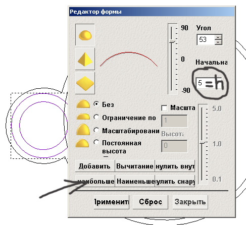

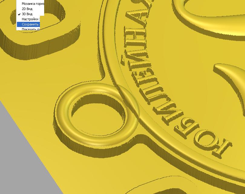

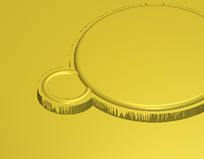

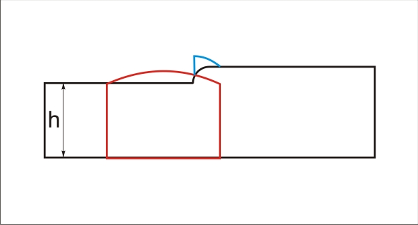

Вот возникла проблемка. Не пойму как выступ удалить. Думал что сольются контуры по общим точкам, а он сверху прилип. Уже грешу на свою крякнутую версию.

#125 OFFLINE   JuniorCNC
JuniorCNC
  • 56 сообщений
  • Город:Харьков
Отправлено 26 Август 2010 - 22:15
а как создавался рельеф? если он импортированный - тогда проще в той программе из которой вы брали исправить
если же рельеф строился по векторам прямо в Арткаме - тогда через редактор формы (правая кнопка мыши, выбрать в выпадающщем меню) поиграться с вычетанием и обнулением конкретно этой забочиненной окружности.
#126 OFFLINE   deemon
deemon
  • 37 сообщений
  • Из:Подольск
Отправлено 26 Август 2010 - 22:21
Дело не в крякнутой версии, просто немного не правильно заданы параметры.
Нужно было не просто добавить круглое приращение, а сделать делать так
Там, где нарисовано синим, это то что получилось, красным- то, что должно получиться.
и тогда получиться то, что нужно :)

Параметры я гонял. Не слушается. Этот зубчик собака никуда не делся. Создавал элемент и с выдавливанием по сечению и подъемом двух замкнутых окружностей. Попробую на работе погонять. За ответы спасибо

#128 OFFLINE   wizard
wizard
  • 2 752 сообщений
  • Город:Пятигорск
Отправлено 27 Август 2010 - 11:06
Ну как не слушается.. Параметр "добавить по наибольшему". Работает ВСЕГДА.

Отправлено 27 Август 2010 - 13:37
на работе все получилось. Вот ведь трабла. Попробую с нуля.
