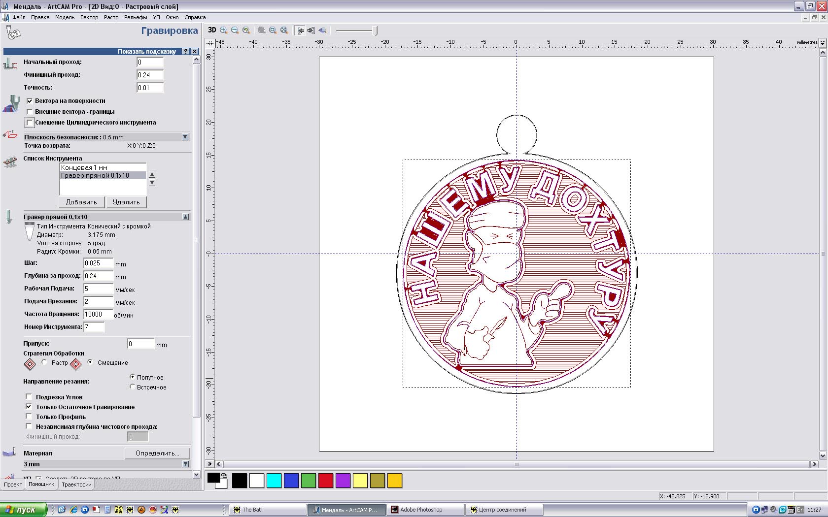

Отправлено 11 Август 2010 - 11:05
Действительно! С введением третьего инструмента общее время на обработку сократилось. УП с "подрезкой углов" и "остаточное гравирование" стало менее хаотично и время сократилось почти в три раза. ГУРУ а каковы будут Ваши соображения на этот счет?

Я дошел до следующей стратегии обработки:
1. Грубый проход прямой фрезой, обычная выборка. если материал колкий, то выбираем полукруглой фрезой. Оставляю мяса на 0,5-1мм
2. Чистовой проход полукруглой фрезой, радиус подбирается так, чтобы волны рельефа вычистить. Вычищаю в ноль
3. Чистовой проход коническим гравером. Выбираются впадины рельефа куда полукруг не зашел.
Если рельеф неглубокий - 5-7мм, то п.2 опускаем

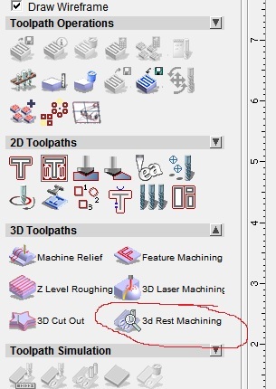

Может кто-то толково объяснить как сделать обработку изделия двумя (хотя бы) инструментами: выборка основного материала и дорезка конусным? Перечитал 2 варианта руководства АртКам, соответствующие темы форума. Видимо, какую-то мелочь упускаю и поэтому дело стопорится. То есть нужно чтобы конусный гравер не проходил всю деталь и не тратил время, а гравировал только там, где не пролезла цилиндрическая фреза.
#33 OFFLINE   Gosha
Отправлено 06 Декабрь 2010 - 02:20
Это неэффективная стратегия, ИМХО.
Дело в том, что на перенос фрезы с одного недорезанного пятна на другой тратится большое количество времени, гораздо большее чем рабочий ход фрезы.
Я делаю выборку грубой фрезой, обычно прямой 6-12мм, оставляя 0,5-1мм материала, затем чистовой проход по всей поверхности тонкой фрезой, обычно гравером.
В арткаме не работаю, в ринокаме есть стратегия valley re-machining, она позволяет обрабатывать только впадины, там куда грубая фреза не добралась.

Это называется rest machining:

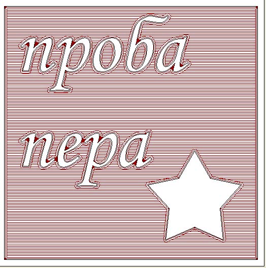

Все равно как-то неясно. Вот для модели сгенерировал toolpath для фрезы, скажем, 3мм.
Получил довольно грубую обработку. Теперь хочу доработать, скажем, коническим гравером.
Жму на остаточное гравирование и (см. картинку) - ни выбора инструмента ни других параметров.
А нужно-то сделать как в примере ув. 3D-Bigа - только доработка областей. Все ведь так делают
при гравировке клише - вряд ли это слишком сложно, просто в официальном руководстве АртКама об этом ни слова.
#38 OFFLINE   wizard
wizard
  • 2 752 сообщений
  • Город:Пятигорск
Отправлено 06 Декабрь 2010 - 13:03
Не пойму в чем проблема.. И при чем в этом случае 3D- доработка.
У вас в первой картинке "сидит" 2 УП- фрезой и гравером. Т.е. было назначено 2 инструмента, что АртКам добросовестно и просчитал. Вам осталось сохранить эти 2 УП отдельно- по инструменту- и резать.. Сначала фрезой, потом гравером..

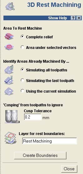

Тогда спрошу иначе: как назначить два инструмена? Вот, для подробности берем всем известную ящерицу из примеров (lizard).
Назначаю стратегию raster X, фреза 3мм концевая. Просчитываю. Потом назначаю V-гравер, просчитываю и явно видно, что гравер елозит по всей модели, а не только по недорезанным местам. Явно что-то упущено. программы-то две получится, но не те, что нужно.
#40 OFFLINE   Rionet
Rionet
  • 616 сообщений
  • Город:Волгоград
  • Из:Волгоград
Отправлено 06 Декабрь 2010 - 13:43
Александр, нужно сделать имитацию расчитанной УП грубым инструментом, потом нажать 3д доработка и прога сравнит результат имитации с начальным рельефом и создаст вектора недоработанных мест.
потом вектора эти выделяем и запускаем гравер по ним.
Так задумано, реально из-за глюков атркама я не доходил до последнего пункта.
