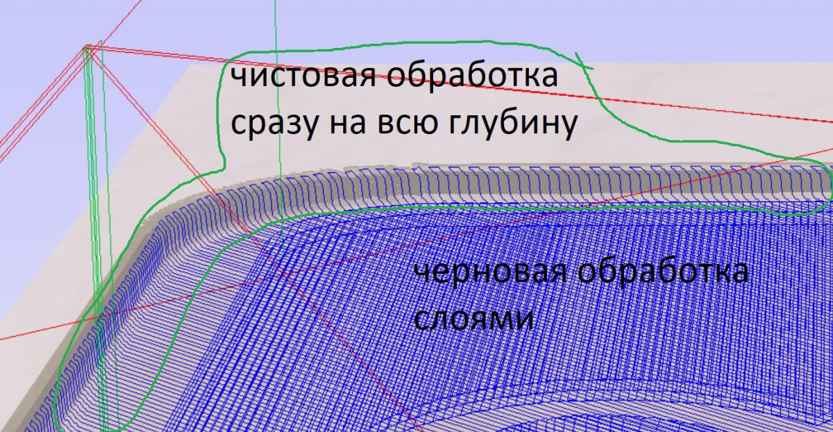

Доброго дня/вечера/ночи дорогие форумчане.
Долго пытался разобраться в очень мучащем меня вопросе, но почему-то не нашёл чтобы он кого-то мучил кроме меня.
Почему-то при попытке отфрезеровать компонент в Vectric Aspire, который имеет глубину, скажем 1 мм, фрезой, которая должна заглубляться на 0.2 мм, возникает непреодолимое препятствие в виде областей компонента, которые почему-то вектрик не хочет включать в черновую обработку, но зато на чистовой обработке он в них сразу опускает фрезу на всю глубину. И это при том, что в настройках фрезы чистовой обработки прямо задано максимальное заглубление 0,2. Если попробовать сделать одной фрезой и черновую и чистовую обработку черновая идёт слоями, как и положено, а потом когда доходит дело до чистовой, фреза врезается на полную глубину в край модели, который трасировка черновой обработки просто не хочет видеть.
Версия вектрика 10,512.

С вектриком не работал, а вот в арткаме есть параметр Глубина первого прохода. У вас, похоже, первый черновой проход очень глубокий и не затрагивает боковые области так как они выше этого прохода. Нужно попробовать уменьшить этот слой. Или все слои. Или отдельным черновым пройти только недорезанное.

Да нет, даже когда заглубление фрезы в черновом проходе стоит минимальное и черновая обработка проходит через несколько глубин - всё равно есть губокие области, куда фреза не заходит. Но зато заходит потом сразу на всю глубину на чистовом проходе.
Проблема решилась если перейти на версию 12. То есть это конкретный глюк старых версий аспайера.
