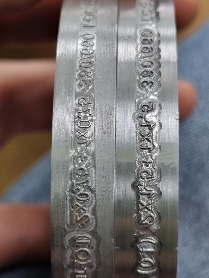

Я бы для начала сделал так. Поля вокруг букв обработал бы фрезой 1.5 мм.
Буквы обвел бы прямоугольной рамкой, на расстоянии 0.3 мм от края букв. И внутри этой рамки обработал бы буквы по векторной стратегии только гравером. Без участия концевых фрез.
Доброго дня.
Провел эксперимент.
Создал обработку по контуру 1.5 мм фрезой с припуском 0,3, потом вычислил необработанные области и назначил внутри гравировку гравером, после перевычислил обработку по контуру с припуском 0,1. Так получил нахлест чистовой обработки на грубую. Правильно сделал или есть более простые пути?
#23 OFFLINE   Stepan022
Stepan022
  • Из:Орёл
Отправлено 26 Март 2025 - 17:58
Попробую пояснить.
Ваша модель в развернутом на плоскости виде представляет собой длинный прямоугольник, посередине которого имеется длинная строчка текста.
Нужно вокруг строчки текста нарисовать рамку с зазором от края текста 0.3 мм. Внутри рамки сделать векторную обработку только гравером. Поставить галочки в опциях "подрезка углов" и "остаточное гравирование" . При этом шаг при остаточного гравирования можно сделать  0.035 мм, и меньше не нужно. Это обеспечит достаточную чистоту поверхности.
А поля от внешнего края рамки до края заготовки обработать фрезой 1.5 мм. С небольшим захлестом за рамку вокруг текста.
Но эта стратегия хороша, если только изделий немного.
А вот если таких изделий много... Тогда надо дальше думать.
Фото результатов.
Слева эталон, справа мои потуги.
Вижу проблемы:
1. После грубого снятия 1,5мм фрезой по внешнему контуру заметил, что сверху текста и снизу все норм, а в местах пробелов между словами остаются плавные горбы. Сместил ноль ниже на 0,04мм и сделал еще проход. В итоге горбы в пробелах чуть меньше стали, а сверху и снизу текста сильно выбрало. Загрузил эталонную УП и увидел что фреза 1,5 мм облизывает контур каждого слова по кругу снимая материал в пробелах, а у меня фреза облизывает всю строку целиком преимущественно и в пробелах делает проходы меньшее количество раз (или с более крупным шагом что ли).
2. Буквы более четкие на эталоне. По фото особенно заметно на символах "+" и "х".
3. На эталонную УП уходит 1,5мм - 20мин, гравер - 40мин.
В моем случае 1,5 мм -14 мин, гравер - 110 мин. Разница огромная, а качество на эталоне лучше.

Слева эталон
Вы можете сделать деталь по той же программе, по которой делали эталон?
Если получится такой же результат, как на фото эталона, то можно будет исключить проблемы с механикой станка.
Да, это работа на этом же станке и этим же инструментом с разницей в несколько дней.
Для маркировки проводов покатит.
Благодарю, мне приятно)
Но хочется допилить чуть по качеству и время на обработку у меня в 1,5-2 раза дольше. Файлы УП мои весят в 2 раза тяжелее, вот и думаю как это побороть.
По фото кажется что шаги нужно уменьшать и точность делать выше, а по весу файлов выглядит все наоборот.
Кстати вес УП удалось немного снизить путем внесения в постпроцессор ограничение на 3 знака после запятой по координатам. Думаю и станку легче стало.
За несколько дней могло что-то с механикой станка произойти. Или с инструментом
Попробуйте еще раз сделать эталонную деталь
