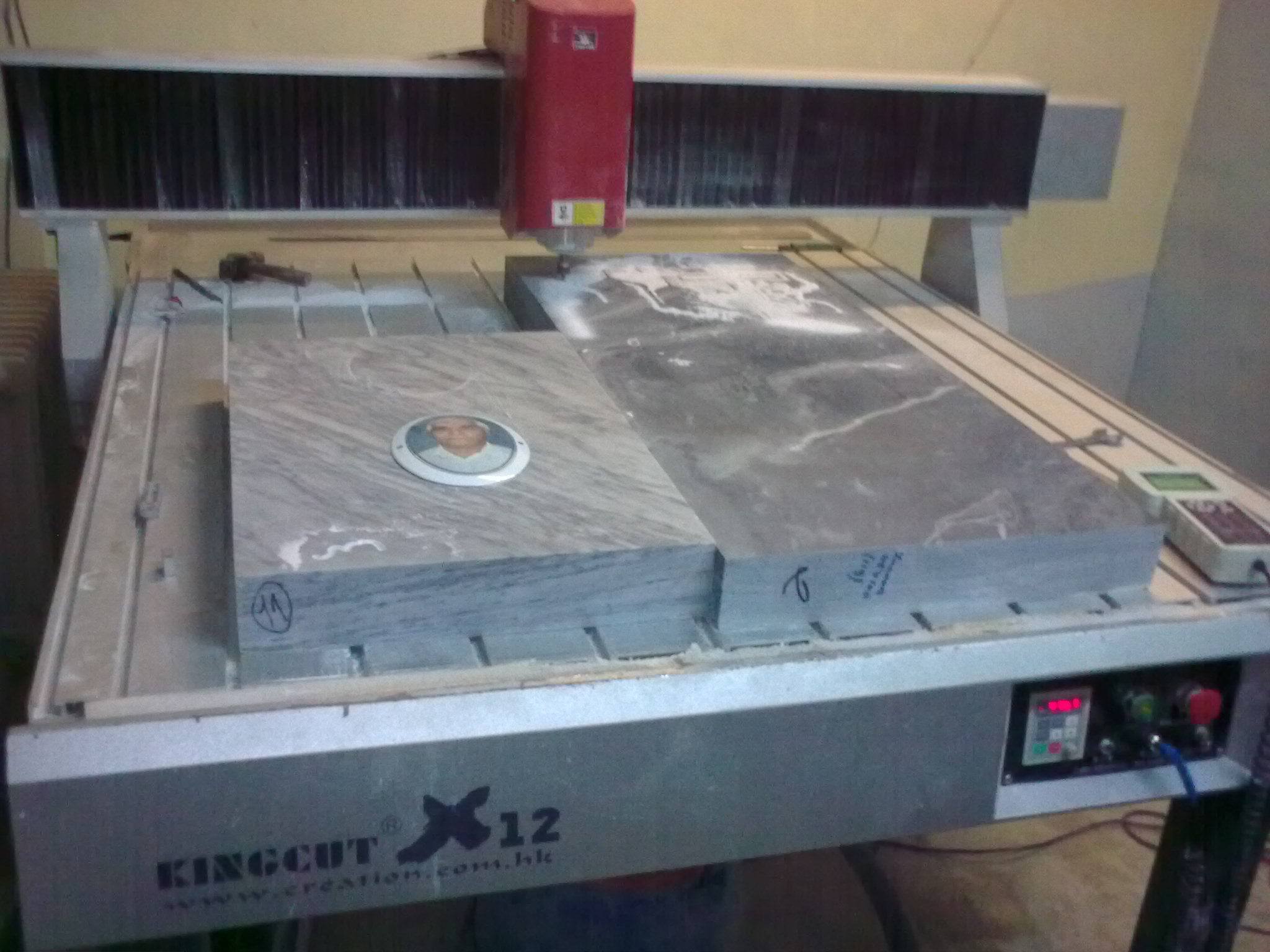

KingKut X12. У меня такой же случай сеня произашел!!!! :rolleyes:
Ща пойду, проверю контакты, может поможет.

На какой электронике ваш X-12

Вчера разобрал клавиатуру управления проверил контакты, (просто я до этого тоже делал самое, и проявилось ошибка по Х, может думал из за этого), после вчерашнего ошибка по Z, проявляется изредка, вчера при изготовлени детали, глубина вместо 1.2мм была где то 0.3мм.
В чем же причина, в этой клавиатуре? Кабеля поменять между осями не могу, они не съемные, без гнезд,(я не нашел).попробую разобрать клаву, может что получится.
#15 OFFLINE   3D-BiG
Отправлено 27 Январь 2012 - 17:19
Приложите фотку пульта - тогда будет понятно с каким типом электроники.

#17 OFFLINE   Burns

#18 OFFLINE   3D-BiG
Отправлено 28 Январь 2012 - 18:21
Эта система управления VectorSoft32Mb если при включении станка в режиме калибровки дома едет не в ту сторону. то вернее всего по данной оси сигнальный провод закорочен на землю. Скиньте разъем датчиков дома с платы согласования (12-пиновый разъем) и посмотрите на работу станка ( 3 нажима на ESC прервут поиск дома) - если будет по осям ездить правильно, то ищите проблему либо в проводе датчика либо в датчике..
