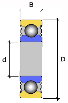

подшипник называется 6801 ZZ закрытый высокооборотистый с металлическими бесконтактными крышками (zz это и означает) стоит он порядка 630-700 руб. шт. призводитель лучше Япония. мы для своего роланда покупали в москве через сайт подшипник.ру (не реклама не баньте)), китаец который стоил 20 рублей и по заверению продавца лучший в мире ))) начал болтатся через 4 часа работы , родной же судя по счетчику отходил 2700 часов прежде чем возникла необходимость замены. сейчас стоит японский с полимерными закрывашками (но они первые несколько часов греются просто чума) , и про запас лежит с металлическими крышками NTN (япония) пара подшипников. я потратил неделю своих драгоценных нервов на разрешение этой ситуации. сервисмены так ругаемого здесь вематека мне в принципе сразу указали правильный путь и настоятельно советовали не покупать китайские запчасти для японских станков, ну я в принципе убедился на личном опыте в правдивости их слов.
ak76, спасибо за информацию...теперь на эти грабли не наступлю... :)
Наименование Внутренний диаметр d, мм Наружный диаметр D, мм Ширина b, мм Тип подшипника Шариковый радиальный
6801ZZ d 12 D 21 b 5
