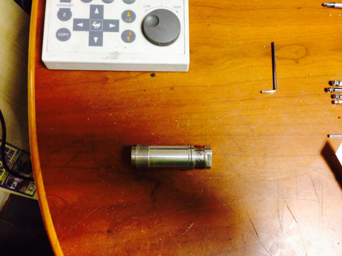

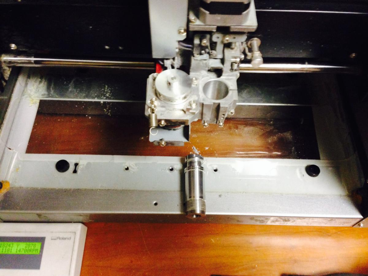

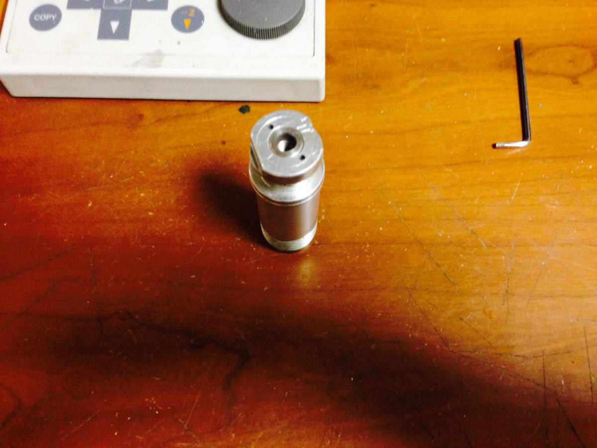

Станок Roland EGX 350, 2007 Год. Ничего никогда не ломалось.
И вот во время работы станка, шпиндель закрутился медленно, завибрировал и выдал ошибку P перегрузка шпинделя.
При последующем запуске все повторилось.
Повертев цангу на вращение рукой, было установлено сильное сопротивление и отчетливое радиальное биение подшипника.
Разобрал каретку . Фото в приложении, В этой детали подшипник не работает. не подскажете разборная ли эта деталь? Какой марки и что за подшипник там стоит? И как произвести замену?
Очень нужна помощь, поломка в сезон (( клише и пресс формы на 2 недели вперед стоят.

#30 OFFLINE   ak76
ak76
  • 180 сообщений
  • Город:Киров
  • Из:Киров
Отправлено 23 Декабрь 2013 - 13:10
На почту ответил здесь продублирую вдруг еще кому пригодится.
скидываете шпиндель со станка, снимаете цангу, защитную шайбу (со стороны цанги), снимаете шкив ( это обычно довольно сложно но возможно ), под шкивом гайка, выкручиваете ее и все . дальше все просто само разбирается (там пружинка стоит), ставите новые подшипники 6801 ZZ (именно ZZ), рекомендую какого нибудь японского производителя (китая у меня лично хватило на 4 часа) , сборка в обратном порядке, потом минут сорок обкатка (грется будут просто не по детски)
только сверьте диаметр подшипника прежде чем заказывать (я вам это все на своем примере рассказываю? у меня EGX-300)

Отправлено 23 Декабрь 2013 - 15:43
Огромное спасибо, сам не решился снимать, отнес в организацию по продаже подшипников, сказали завтра будет готово,
Взяли 300 руб за работу и 550 за подшипник описанный выше.
Отпишусь. Официалы рекомендуют менять шпиндель - 16800 рублей!!!!!!

) ну стоит отметить что подшипников там 2, собственно официалы мне в свое время другое советовали ( у них просто не было ни подшипников ни шпинделей , а у меня сезон был в разгаре)

Отправлено 24 Декабрь 2013 - 01:02
Да мне уже тоже сообщили что их 2 ( и добавили к чеку 1300 рублей,
сказали что сами поменять не могут, будут менять на заводе ВПК "Факел"
Завтра обещают отдать.

#37 OFFLINE   voronkov
voronkov
  • 19 сообщений
  • Город:Kaliningrad
Отправлено 26 Декабрь 2013 - 23:04
Сделали,
правда со второго раза,
пришел первый так эти Кулибины "Статор " который с резьбой, который зажимается и не вращается вверх ногами поставили, я прям обалдел.
На следующий день переделали, поставил сначала на 5000 об, потом на 10000 по часу прогнал, подшипники погрелись, теперь клише кромсает, пока скорость 50% поставил, пусть притрется
