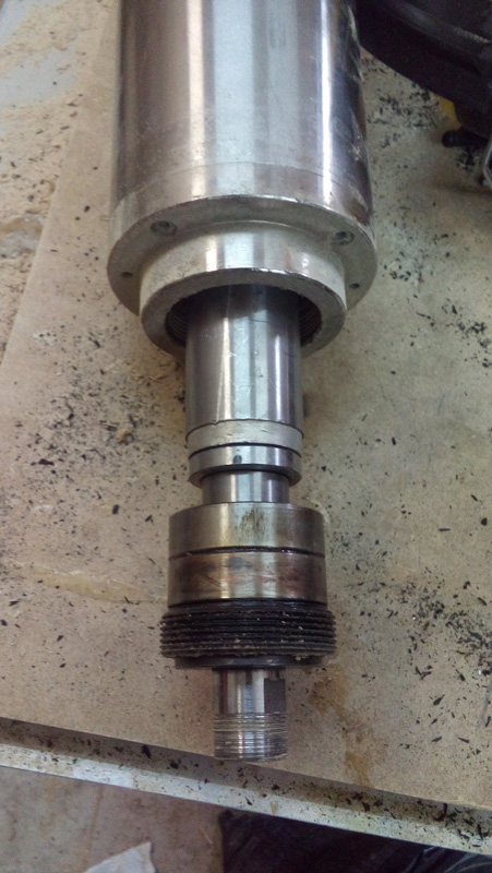

Шпиндель HSD 4.5 квт воздушное охлаждение, отработал год, Вчера при резе композита загудел, потрогал ,нижняя часть горячая, при вращение вала от руки слышу шарики. Подскажите, кто чем производит разбор? Шпнлель max 18000 об., В основном на 18 000  и резал, может я угробил подшипниками именно тем что выжимал максимум?

подшипники менять у вас 7008  если er32/

Поменял подшипники на шпинделе HSD 4.5 воздушник. Подшипники наши открытые 2 класс точности. Набил SKF LGLT-2, начал обкатку, дошел до 9000 очень греется, ослабил контргайку, греться перестал, повысил обороты до 12000 опять греется, еще чуть ослабил, перестал. Получается надо поймать момент, чуть ослабляя? Или я не прав?

Я чтобы убедиться на 100% разобрал и посмотрел подшипники. По поводу разбора, скажу так: я не мастер разбирал сам, но не без помощи старших наставников (просто гайка не откручивалась и все тут). В принципе ничего сложного нет (HSD), как с вашим шпинделем не знаю =)

Внимательно читать форум.Гайку греть,она на фиксаторе резьбы(про это много говорено),тогда снимается легко.

Алюминиевая хреново, грел душевно-можно было свинью запечь.

Может с фиксатором китайские братья погорячились.Хотя температура запекания свиньи подразумевает кирдык даже недемонтируемому герметику...
Просто горелкой думаю будет нехорошо, т.к. расширяются и гайка и вал. Хотя люминь расширяется сильнее стали намного. Я грел феном, через щелевую насадку обдувая гайку. Нагрел ниже 100°С, думаю 70-80 - она сошла легко и непринужденно.
