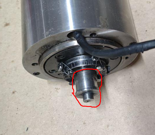

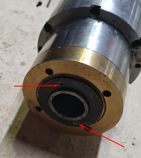

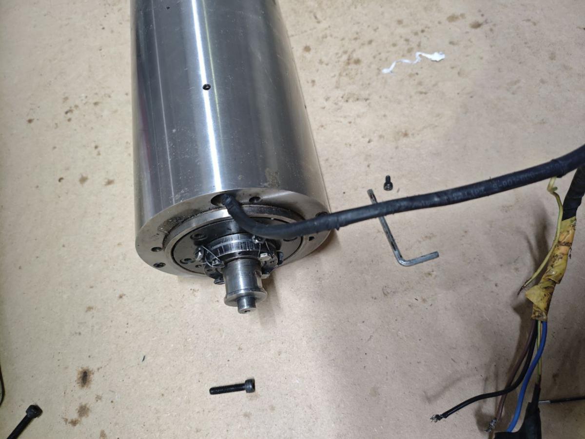

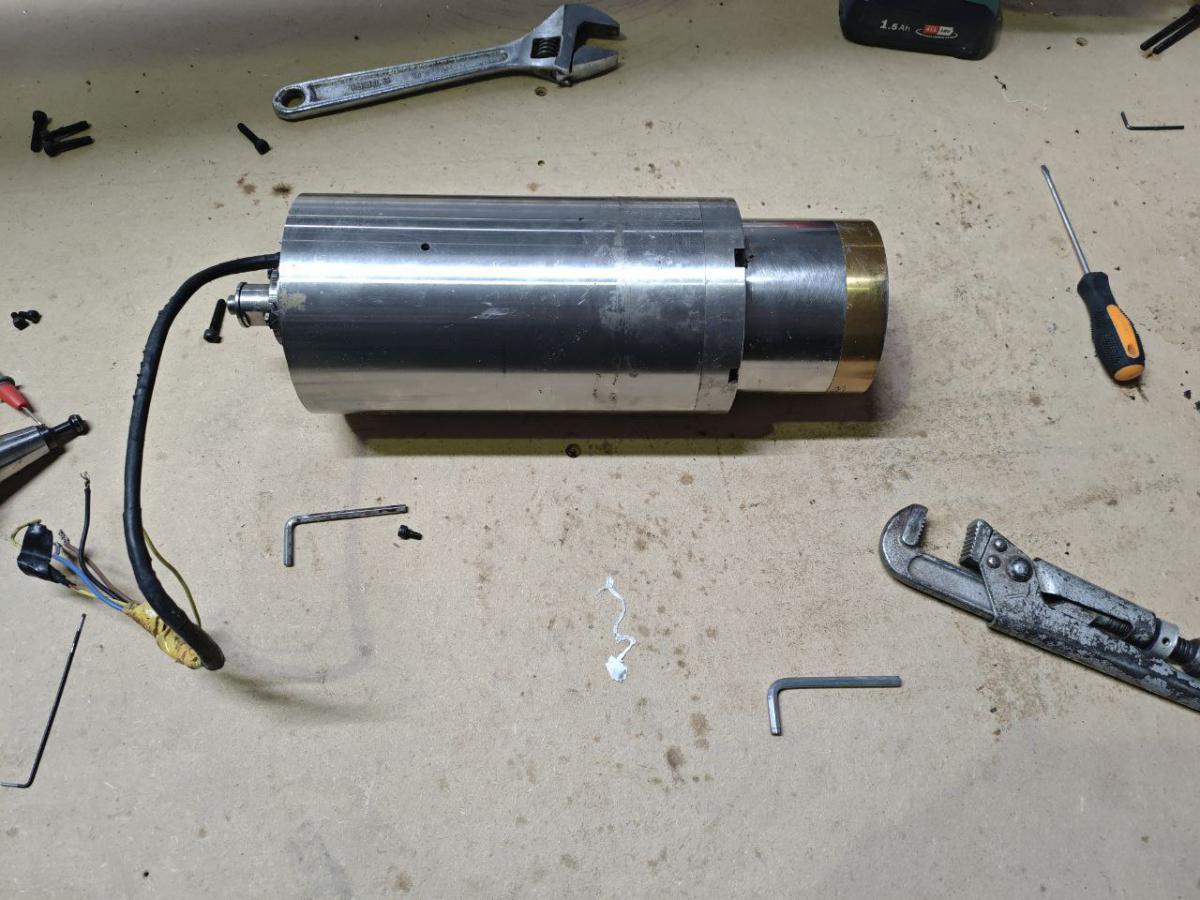

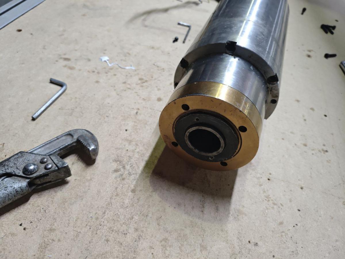

День добрый! В общем зашумел подшипник на шпинделе Sds 120-30-18z / 5.5 с автосменой. Шпиндель уже разбирали и ремонтировали до меня. Снял верхнюю часть полностью, стало видно хвостовик вала и заводские болты со шплинтовкой из проволоки (дальше не стал туда лезть ибо уже меняли нижний подшипник и не снимали проволоку). Начал снимать переднюю и не могу открутить гайку. Фиксирую ключом хвостовик, начинаю крутить гайку, а она чуть с натягом крутиться в любую сторону. Может у кого есть мануал по разбору?
Получаться зажимаю вот тут и кручу эту гайку

#2 OFFLINE   Toxa33rus
Toxa33rus
  • 68 сообщений
  • Из:Покров
Отправлено 16 Март 2026 - 15:11
Скорее всего в другую сторону крутить надо, там левая резьба.

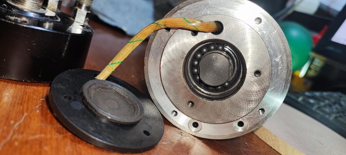

1. Это верхняя часть шпинделя. Куда делись шарики???
2. Так и не смог открутить гайку с нижней части шпинделя. Резьба там обычная, не левая... Ключ поломал. Греть пробовал неоднократно.
Собственно, затея поменять подшипники.
