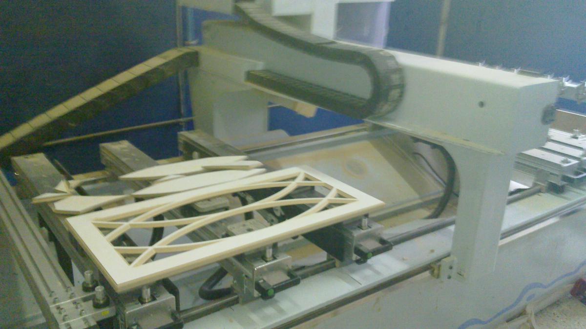

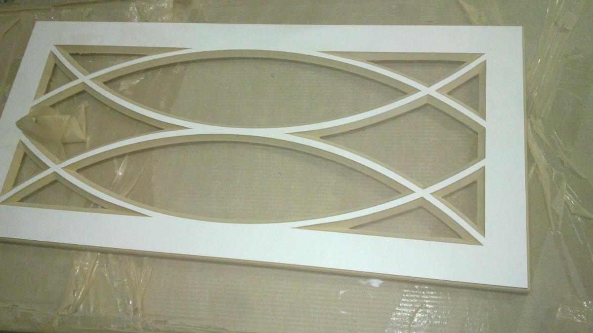

Т е проблема нарисовать адекватный вектор? Рисуйте вначале именно эти ваши внутренние 10 мм, а потом к ним прибавляйте диснанцию хоть в АртКАМ-е, хоть в Кореле... Либо вообще в Кореле рисуйте однолинейный вектор, задавайте ему необходимую толщину (равную ширине вашей будущей планки), а затем - "преобразовать абрис в объект". Убивайте заливку, назначайте толщину контура хайрлайн, комбинируйте и эксортите в .eps
Делов то...
Спасибо за подсказки! посидел пару дней и все получилось)
