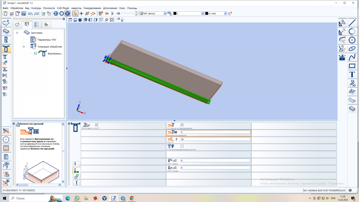

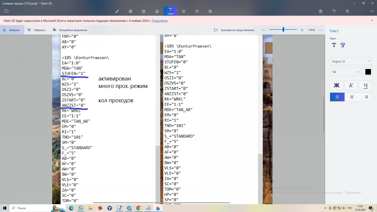

Парни вопрос. На компе стоит WW7.2 на станке WW6.1
Многопроходная фрезеровка вдоль любой геометрии. Допустим 4 прохода. Станок режет 4 раза на максимальную глубину.
Из под арткама все гуд.  Если галочку снять, то один раз на максимум. Если галочку активировать, то несколько проходов, но на макс. глубину
Что я делаю не так??

Разобрался!!! Кто хочет изучать Вудвор нужно "обнулиться", забыть про всяуие арткамы повермилы и начать с чистого листа.
Эксперементальным путем выяснил, что окошко "пуск Z" это кол-во материала (от точки Z0) которое останется после первого прохода.
Симуляция в многопроходной обработке по зет-один проход на максимальной глубине.Это у всех так??? Или меня пора выгонять на пенсию???
Ненавижу немцев!!!
