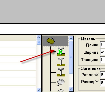

Что означает (см. рисунок) зеленый крест, и как он включается?
Сообщение отредактировал Mischa: 28 Сентябрь 2012 - 11:33
#126 OFFLINE   SKVire
SKVire
  • 8 сообщений
  • Из:Глазов
Отправлено 01 Октябрь 2012 - 12:45
Может это дефрагментация остатка , т.е. измельчение обрезков? У меня WW 6.0 и интерфейс сильно отличается,измельчение даже не пробовал-нет необходимости.
#127 OFFLINE   cosmonavtov1
cosmonavtov1
  • 6 сообщений
  • Из:Астрахань
Отправлено 02 Октябрь 2012 - 01:57
Крестик закрывает макрос, то есть макрос (на иллюстации макрос вертикального фрезерования) не будет выполнен сгенерированной программой ЧПУ.
