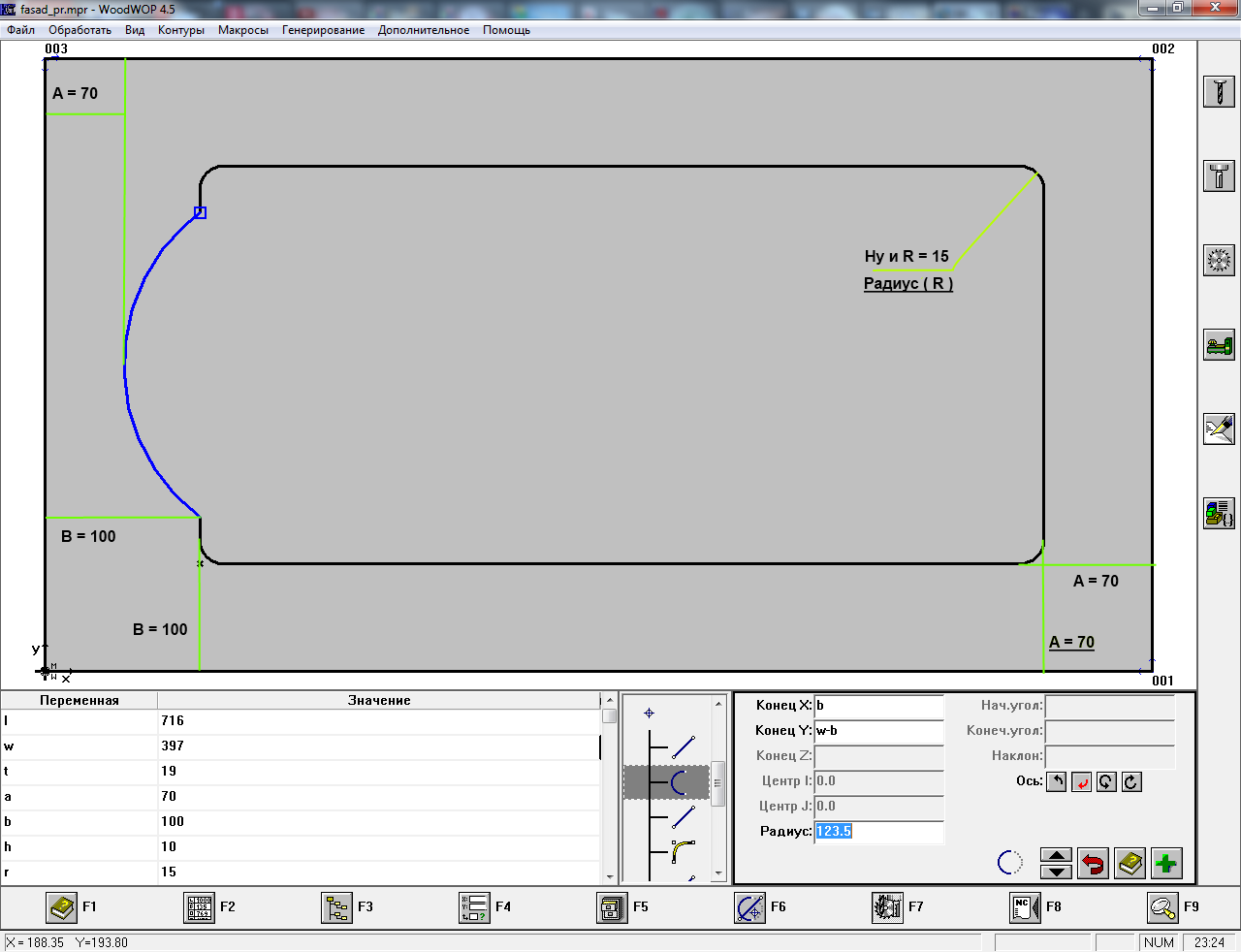

Всем Привет!
Помогите разобратся с чертежом WoodWop. Только начал рисовать в этой программе и нужны подсказки =)
Нарисовал линии которые тянутся , ну например стандарт у меня 716х397, всё тянется всё нормально, но когда нарисовал эту дугу (она выделенная синим цветом на рисунке) то при изменении размера, например 716х440 то дуга не меняет радиус =( а мне нужно что бы я поставил любой размер и середина дуги (центр) оставалась на том же расстоянии от стороны Y на 70 мм.
Нужно что бы радиус полукруга расширялся и увеличивался вместе с заданными значениями !
поставив размер например 716х600 все внутренние линии вообще исчезли ! =(((
Может я не так что обьясняю , извиняйте, если что не понятно в вопросе спрашивайте постараюсь обьяснить (((
Сообщение отредактировал R1va: 25 Апрель 2012 - 23:53
#112 OFFLINE   Хочувсезнать
Хочувсезнать
  • 616 сообщений
Отправлено 26 Апрель 2012 - 18:46
выложите свой mpr файлик. подправим
#113 OFFLINE   R1va
R1va
  • Из:asb
Отправлено 26 Апрель 2012 - 18:47
Спасибо, но уже всё сам решил как сделать))) нужно не радиусом рисовать, а дугу с 3 точками .
