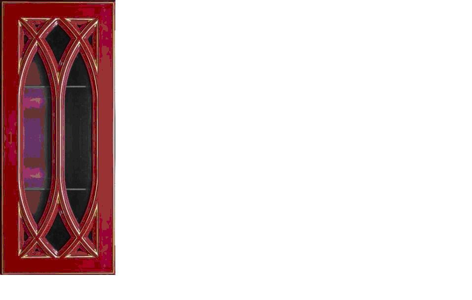

111.JPG Доброго сем времени суток! подскажите пожалуйста в каком редакторе можно написать программу для изготовления вот такого чудо фасада на 3-х координатном станке weeke. В woodwope это сделать не получается так как в нем мало вспомогательных функций! А мне нужно что-бы фасад делался конусной фрезой с разворотом ножей 90 градусов и все планки были одинаковой ширины! Если у кого-нибудь есть какая нибудь похожая програмка для woodwopa или впринципе для любого редактора и не жалко поделиться буду премного благодарен! Сам woodwop знаю от а до я но как столкнулся с такой вот витринкой стал в ступор не хватает инструментов, пробовал в автокаде делать тоже не получается прошу вашей помощи!

да эту темку смотрел. с прямыми углами у меня проблем нету как их делать я знаю у меня проблема с расчетами ширины внутренних планок. я делаю фрезой ^90 получается мне надо оставить в центре планки шириной 10 мм а т.к . фреза ^90 то на она в сторону забирает растояние равное глубине погружения и когда пишется радиус то планка в 10 мм не выдерживается.вот в чем проблема
#149 OFFLINE   DEDAlex
Отправлено 08 Январь 2013 - 18:29
Т е проблема нарисовать адекватный вектор? Рисуйте вначале именно эти ваши внутренние 10 мм, а потом к ним прибавляйте диснанцию хоть в АртКАМ-е, хоть в Кореле... Либо вообще в Кореле рисуйте однолинейный вектор, задавайте ему необходимую толщину (равную ширине вашей будущей планки), а затем - "преобразовать абрис в объект". Убивайте заливку, назначайте толщину контура хайрлайн, комбинируйте и эксортите в .eps
Делов то...

К сожалению не знаком с Вудвоп. Если хотите обмануть видимо неразворотливую програму, насколько понял-нужно создать правильные вектора, без подрезки углов, тупо создаем УП в Арткаме и импрортируем их в понятный вашемй програме формат, ну возможно, через програму посредник.
Тут видимо, необходимо прдставлять объем просто в голове.

Спасибо за помощь все получилось сделать в woodwope и немножко обработать в автокаде!
