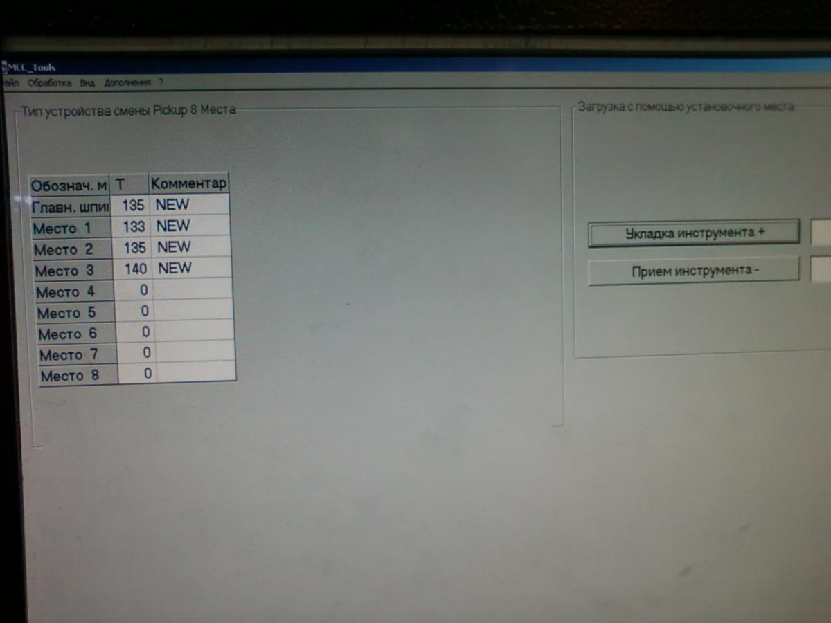

выложите фотки экрана с компьютера стойки чпу. что там у вас? IPC оболочка? чем быстрее будете реагировать - тем быстрее проблема решится.

Фотки с компьютера станка:

У нас оболочка более старая.
Тем не менее.

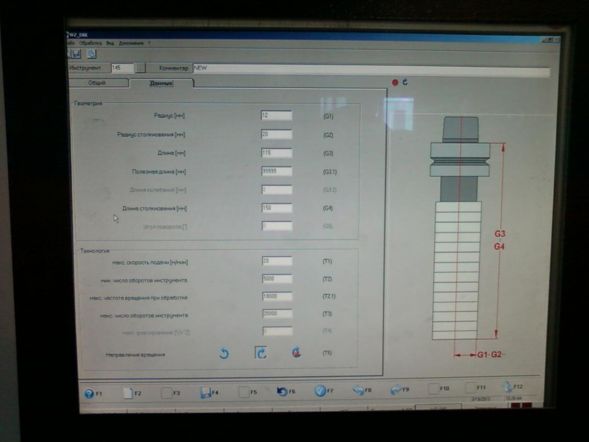

На первой картинке слева вверху вводите номер инструмента. прописываете его данные.
Нажимаете F7 - применить. Потом save - дискетка.
После этого в вуде уже можно использовать эту фрезу. генерить программы и делать симуляцию.
На второй картинке - в нужное место вводите номер вашей фрезы. сохранаяете. если место в магазине станка было до этого пустым - ручками засуньте туда патрон с инструментом в держатель. После этого станок знает, что эта фреза есть в магазине.
Как раз проблема с вводом номера места в магазине.
на второй фотке - таблица слева для редактирования не доступна, а в правой части фотки, где прием инструмента, после ввода его номера, и нажатия там кнопки, ничего в таблицу не заносится.

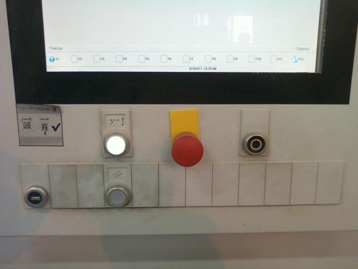

Чтобы редактирование было доступно, возможно надо перевести станок в режим работы с инструментом. У нас этот режим называется Рвд. По английски наверное MDI. Третья фотка - справа вверху 3 режима работы. Авто - это выполнение программ, ручной - ручное перемещение по осям и MDI - работа с инструментом.
