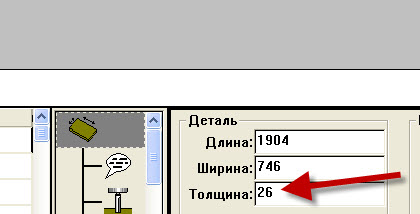

Имеется ввиду толщина заготовки

На глубину влияет значение Processed part - Thinkness ну и конечно само значение глубины

Деталь - Толщина
высота материала заготовки по Z от уровня присосок

Так ведь вопрос вначале и был, может ли толщина заготовки влиять на глубину фрезеровки.
Ваш ответ был - изменится безопасная высота по Z при быстрых перемещениях.
Т.е. если я изменю этот параметр с 26 на 100, а размер по Z оставлю прежний, глубина фрезеровки не изменится?

Как это не изменится? На вашей машине глубина фрезеровки выставляется от плоскости присосок.
верх присосок - 0 мм все что выше +, все что ниже нуля -
Если я введу толщину детали 16 мм, а в макросе фрезерования укажу глубину по Z=5 то глубина фрезеровки будет 16-5=9 мм
Если я введу толщину детали 10 мм, а в макросе фрезерования укажу глубину по Z=5 то глубина фрезеровки будет 10-5=5 мм
Если я введу толщину детали 16 мм, а в макросе фрезерования укажу глубину по Z=10 то глубина фрезеровки будет 16-10=6 мм
фишка в том что глубина фрезерования задается от низа присосок, соответственно, что при изменении толщины детали, что при изменении глубины фрезерования в макросе - меняется фактическая глубина фрезеровки на детали
Я всегда при составлении программы ввожу переменную d - толщина детали, вставляю ее в параметры детали
а в макросах фрезерования глубину ввожу всегда в виде ( d-z ), где z требуемая мне глубина фрезеровки
таким макаром при изменении d глубина будет всегда одной и той же, что на 10 мдф что на 16 мдф например

Заготовку мы кладем виртуально и только для того, чтобы понять, меняется расстояние от присосок до фрезы при изменении толщины детали в программе.Вопрос - зачем это делать? зачем вводить одну толщину заготовки а на самом деле класть заготовку другой толщины? Я в растерянности....
У нас при фрезеровки детали толщиной 26мм и глубине (в макросе фрезерования) по Z=21, получается рез глубиной 3мм, если Z=19, то глубина 1мм. Видимо в настройках инструмента есть корректоры на длину фрезы.

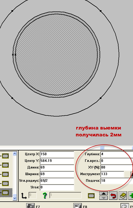

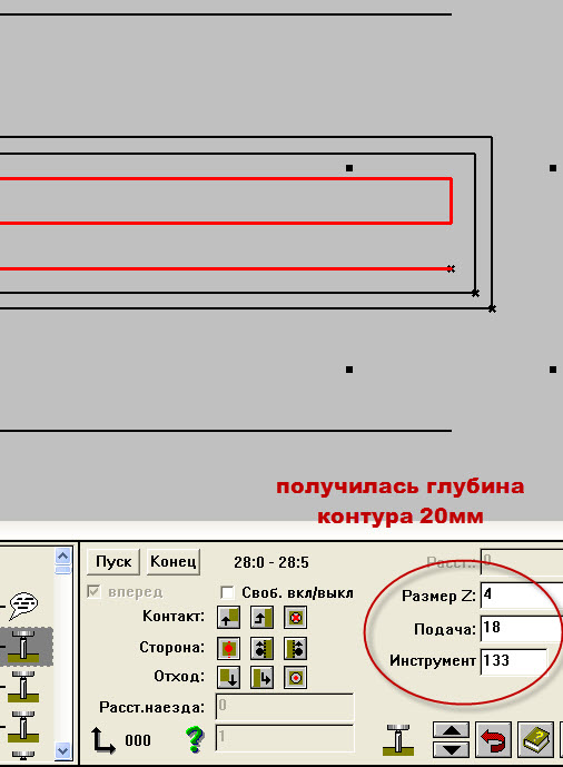

Сегодня столкнулся с проблемой. В программе есть контурное фрезерование и есть фрезерование выемок. Одна и та-же фреза и настройка глубины по Z в том и другом случае, но при контурном фрезерованиии деталь сразу прорезается насквозь (глубина 20мм от верха заготовки), а при фрезеровании выемок получается глубина 2мм от верха заготовки. Как такое может быть при одинаковых настройках фрезы? или существует где-то дополнительная настройка внутри макросов и контурных линий?

При фрезеровании выемок , значение Z - это глубина выемки , т.е. отсчёт идёт от верхней плоскости детали

Сами были удивлены , когда столкнулись с этим.У немцев логика станков чуть отличная от итальянцев,например.Я так думаю макрос выемки создавался для большего удобства , а выемка это не сквозное отверстие,отсюда разница в отсчётах.

Еще раз - в макросе контурного фрезерования Z это величина от верха присосок, независимо от толщины детали. В макросе выемки (кармане) - Z (Глубина) это величина от верха детали (то есть там учитывается толщина детали). Гл. врез. - это глубина одного слоя. То есть ступенчатая выборка. Кол-во проходов по глубине = Z/Гл. врез.
