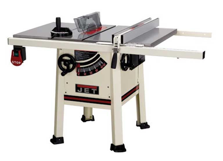

дааа, выбрать фрезы с таким количеством различных маркировок оказалось не так легко.решил набрать как получится и в процессе эксплуатации уже делать выводы!
такой вопрос, как и чем лучше всего разрезать на более мелкие куски латунь 1500х600х18мм?

Гильотиной.
Все остальное куда более затратно и долго.

"Болгарка", эл.лобзик, ножовка - по убывающей по производительности ;) .

Мощная циркулярная пила, большой диск с победитовыми наплавками.
Правда, листа толще 15 мм резать не доводилось. Хорошо режет.
В отличие от гильотины, край очень ровный, не гнутый.

Есть у меня китайская циркулярка по металлу. Там удивительно приличный диск и обороты правильные. Дюраль, латунь и даже сталь до 6мм на ура.

Если не жалко убить погружную пилу-режете конечно. Диск берите многозубый, есть специальные по металлу, видимо и по алюминию подойдет (они не дефицитные). У Макиты есть специально под металлы сделаная ручная пила.http://makita.vseinstrumenti.ru/pila_diskovaya_makita_4131.html

Я ручной циркуляркой алюминиевые плиты режу. Пилил толщины до 60 мм без проблем.

подскажите а мощность какая у пилы?
нужно пилить плиты по 30мм толщиной.

2 кВт. Глаза берегите, стружка во все стороны летит.
