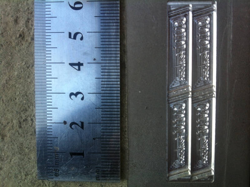

Принимайте работу (клише 1,5*4см, 1мм глубина):
Не без косяков конечно. Но все по порядку: между пластиной (магниевая) и столом приклеил (на скотч двухсторонний) пенокартон 3мм. Макет собрал в корале, резал с Dr.Engrave. Станок roland egx 400. Используемые фрезеры ханита 1,5х3х4х38 для черновой, ханита 1х3х4х38 для повторной черновой (хотя, возможно, можно было пропустить), ханита h-gs-3-36=0.1 для "финишной" обработки, ханита 3х3х12х38 для вырезания по контуру. За все про все ушло 1,5 часа ( я не знаю много это или мало, это мой первый опыт в данной сфере).
Теперь о косяке, с права от буквы "А" осталась полоска, я предположил что связано со слишком большим расстоянием контура от букв, какое должно быть расстояние (по макету 1,5мм, фреза 3мм), я думал что вообще у меня все зарежет по краям.... Какие допустил ошибки, может кто посоветует что то дельное? Буду благодарен советам)))) Спасибо..

Полюбопытствую, а что это буква А такая загадочная? По отпечатку сложно будет её угадать… Или так задумано?

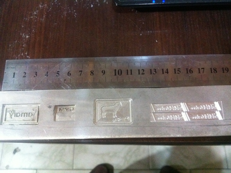

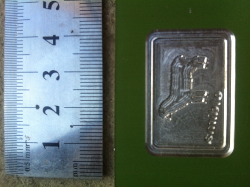

Здравствуйте форумчане у меня проблем с фрезами нет но они правда китай фирма DJTOL так как являемся представителями в Казахстане приходится испытывать фрезы так вот ща делаю клише такими фрезами работа ускорилась в разы AA3J63001 есть и 60 градусов и AA1ZJ46002 этих правда 01 нет. Ими магний крошу и 3х мм и 7мм вообще без всяких проблем на хороших скоростях.Вторыми штампы делаю на стали У8 тоже пока без жертв.

Так ведь магний можно "крошить" и правильно заточенным гвоздем...

мда можно. Но 3х заходным гравером мне очень понравилось работать просто советую попробовать.

Я к "пирамидкам" не смог подобрать режимы, инструмент часть металла выдавливает поэтому край реза получается поднятый относительно плоскости заготовки, и на оттиске это очень бросается в глаза

не знаю латунь медь не пробовал еще ими, а у8 и магний все четко. у меня было такое когда гравер по стали пробовал 60 градусный но он че-то совсем не оправдал не каких надежд Китай не че скажеш.

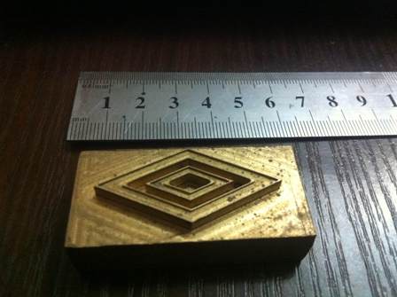

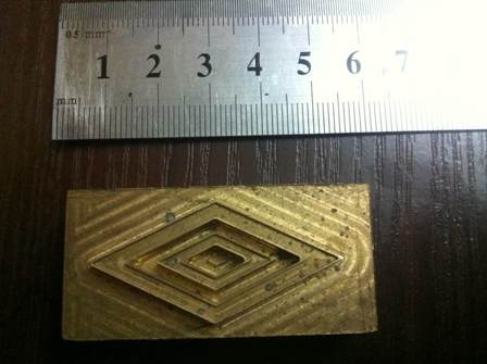

всем доброго времени суток! очень прошу совета и помощи в таком вопросе.
из магниевых пластин собираемся делать формы для заливки ПВХ,для этого приобрели станочек Sicono330. в гравировке и фрезеровке ничего честно говоря не понимаем,только учимся. так вот, у нас возникла такая проблема,после механической обработки, от инструмента на заготовке остаются следы,а поскольку мы будем заливать ПВХ и после отвердевания на конечном продукте останутся так же эти следы,мы ищем способ как эти следы удалить и сделать поверхность гладкой.
если кто то имеет такой опыт или какие то мысли, как можно это сделать очень прошу поделиться.
для наглядности прикреплю фото того что мы планируем делать.
формы маленьких размеров(от 15x15x2мм).
заранее всем благодарен!

Отправлено 25 Июль 2013 - 20:03
Попробуйте делать сначала черновой проход, оставив припуск по высоте 0.1 мм, а потом чистовой проход на нужной высоте без припуска.
Перед чистовым проходом обильно побрызгайте место обработки WD-40.
Шаг и подачу на чистовом проходе можно сделать поменьше.

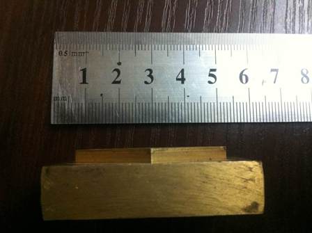

и снова я! теперь есть вопрос по латуни. какие фрезы и граверы посоветуете использовать (производитель,виды,размеры)?
обязательно ли охлаждение? фото примерных работ см.ниже.
Когда купили станок приезжал инженер продавца для установки и "обучения"!)) поверхностно объяснил как работать с магнием(поскольку у нас основная цель приобретения станка, это изготовление форм для заливки именно из магния). По латуни сказал все намного сложнее,а по скольку из за быстрого обучения голова шла кругом вдаваться в подробности тогда и не стали. теперь для более быстрого оправдания станочка, решили брать заказы на такие клише.
этот форум уже во многом помог,но опять же от такого количества информации начинаешь путать,поэтому возможно и пропустил где уже обсуждались мои вопросы.
заранее благодарен
если кто сталкивался с фрезами и граверами фирмы Tideway?как они по качеству? можно ли ими работать по латуни? у меня только такие имеются,продавец станка впарил их. в поисковике забиваешь фрезы и граверы,после этого начинаешь вспоминать с ностальгией, как жил беззаботно до того как приобрел станок...))

По режимам - попробуйте те же, что и для магния, только "съем" за проход, для начала, уменьшите в два раза. Если все ОК, то увеличивайте, только помаленьку, более четкие рекомендации дать сложно.
По инструменту - если внутренние углы допустимо сделать радиусными (коряво как-то звучит, но смысл вроде отражает) и не нужна конусность рельефа, а судя по фото так и есть, я бы использовал только фрезы, сначала "двойку" (а если "пролезет", то "тройку") и "единичкой" в уголках подравнять.
По производителям - с Tideway не сталкивался, DJtools и Gravman, вполне приличные фрезы, граверы, ИМХО, только Hanita.
#295 OFFLINE   MasterSplinter
Отправлено 02 Август 2013 - 09:51
Tideway вполне приличный инструмент, работать можно. Менее стойкий, чем Ханита. Отказались от него потому, что он в наших краях продается не сильно дешевле Ханиты.
Охлаждение в вашем случае не обязательно, латунь сама по себе обеспечивает неплохой теплоотвод, а режимы при изготовлении клише не экстремальные, поскольку инструмент больше 3-х мм используется редко, как верно отметил НАММ.
А вот смазка не помешает, если есть такая техническая возможность.

еще вопрос по фрезам: для магния и латуни какие лучше использовать - одна,двух или трехзаходные?или возможно какие то другие варианты?
#300 OFFLINE   MasterSplinter
Отправлено 03 Август 2013 - 20:18
то что не требуется охлаждение это радует.
можно поподробнее про смазку?(что за смазка? куда? и с чем ее есть?)))
Охлаждение не то чтобы не требуется, охлаждение в любом случае полезно, просто в вашей ситуации без него можно обойтись.
В качестве смазки, если у станка нет системы смазки инструмента, можно использовать уже упоминавшуюся WD-40. Для небольшой детали можно сделать ванночку с бортиками из пластилина, например. Ну а в прочих случаях, просто обильно побрызгать заготовку хотя бы перед чистовым проходом.
спасибо за ответы,они очень много проясняют для меня!
Ханитовский инструмент всегда предпочитали брать трехзаходный. По нашей конкретной латуни работает лучше всего.
Но в каждом конкретном случае лучше попробовать разные варианты.
