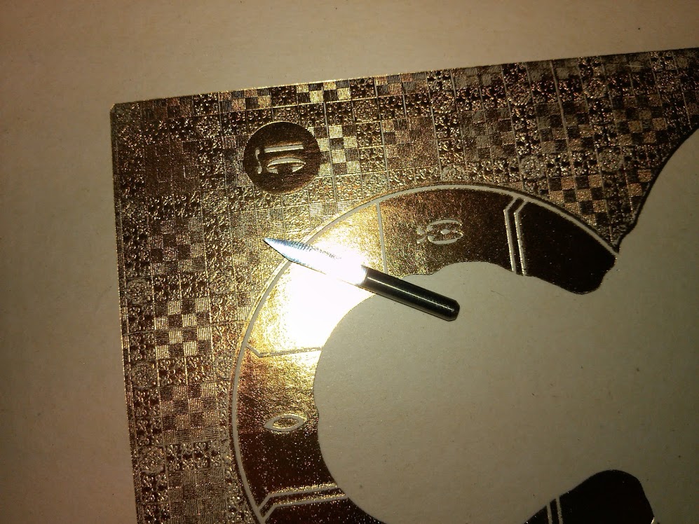

Какая латунь и дюраль? есть охлаждение фрезы? какая фреза? Эти незначительные факторы могут влиять на скорость обработки и скорость поломки фрез.
начать можно глубина 0.1мм, скоротсь 300 мм/мин, скорость врезки 100 мм/мин.

Металл был предложен к станку sd5040 фирмой Бронко, 2 и 4 мм, тех. данных не имею, охлаждение - ванночка без дна с водой на двухстороннем скотче приклеивается по месту (брызгает немного, но для начала самое то, водичку доливаю по мере испарения ))
Желательно так же добавить варианты для стали (твердосплав) - хотелось бы в будущем и металл давить прессом по форме.
Пилю "хэви" Изображение -металл на этом: SD-5040, пульт RZNC-0501.

Гравировал магниевый сплав для клише фирмы АГФА, как белый для гравировки так и с фоторезистивным покрытием. начинал со скоростей 6-8 мм/секунду и аналогичным вашему снятием. Сейчас пока остановился для торцевых(для встречного фрезерования) - 6/6/2 мм - 22000об., 24 мм/с., глубина 0,5 мм, сдвииг 40%; 3/2/1 - 24000 об., 22 мм/с, глубина 0,5мм, сдвиг 40%. Конические гравёры - 3/0,1/36 24000 об, 12 мм/с глубина 1 мм, сдвиг 40%; 3/0,2(0,1)/60 24000 об. 14 мм глубина 1 мм, сдвиг 40%. Шаровые 6/3/2 22000 16 мм/с, глубина 0,5, сдвиг 5%; 3/0,8/2 22000 12 мм/с, глубина 0,5, сдвиг 5%. Скорость врезания практически везде 3 мм/с. А вот с пирамидками у меня не заладилось, "выдавливают" край среза вверх при гравировке и ломаются чаще чем остальной инструмент. Всё твёрдосплавы фирмы TideWay с хитрым покрытием. Работаю без СОЖ, на маленьком станке 40х60 шпиндель 800 ватт. Судя по звуку, думаю что подачи можно увеличить еще процентов на 25. Но опять же это всё действительно индивидуально. :)

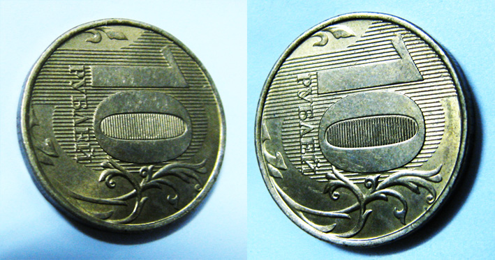

Пытаюсь изобрести велосипед осваивая микроконгрев (как я его себе представляю).
Получается в принципе, то что задумывалось, (со скидкой на биение фрезы и низкую повторяемость(относительно большую погрешность) станка), особенно если теснить дорогущей голографической фольгой :)
Возникла идея сделать голографическое клише. Ведь наверняка это возможно, хотяб в том плане чтоб под одним углом было одно изображение, под другим - другое.
Чтоб не начинать путь с повторения школьных азов оптики, уважаемые гуру подскажите в какую сторону "копать", заранее спасибо.
Такое клише сделать нетрудно. Единственная проблема - потребуется максимально тонкий инструмент, который реально может работать на вашем станке. Например, гравер с углом 15 градусов и пятном контакта диаметром 0.05.
Если ваш станок позволит гравировать таким инструментом на глубину 0.1 мм и при этом ширина на дне канавки будет действительно 0.05 мм, то вы сможете сделать клише с таким же эффектом мерцания, как на десятирублевой монете.

А каким образом "проектируется" этот голографический эффект, за счет чего он образуется? Я так понимаю важен угол гравёра? Если м-у элементами образованные "выбраннымм углом" 60 град. втиснуть элементы с углом 38 град. - оно и получится? Или я что-то не так понимаю?

Да, в 10-рублевке сделано именно на принципе разных углов на некоторых участках грани - здесь игра блика, а не дифракция... Для нормальной дифракции фрезы с полкой 0.05 будет мало, т.к. если мы ей пройдем даже без ребер между проходами, то на 1 мм будет всего лишь 20линий, а если с ребрами, то будет заметно меньше, а даже посредственная школьная дифракционная решетка, которые в советское время были в кабинетах физики имели не менее 50линий на мм, те что получше - 100линий на мм (где-то до сих пор валяются на антресолях - покупал в магазине школьных пособий...)....
С дифракцией баловались, когда для ширпотреба на родном НПО" Восток" делали из отработанных шаблонов дифракционные картинки методом контактной фотолитографии по проектным нормам 3-4мкм, а не 50мкм, что предельно получить можно полкой 0.05мм...

На мой взгляд, сделать клише методом гравировки так, чтобы получился эффект честной дифракции, крайне сложно, если вообще возможно. И уж во всяком случае, не на обычном доступном "гражданском" оборудовании. Без какого-нибудь DMG на линейных приводах за поллимона-лимон грина и пробовать нечего. Имхо.
А я говорил об эффекте мерцания, как на десятирублевке. Это вполне достижимо, эффект получается даже лучше, чем на монете.
cir
Да, примерно так понимаете. Делаем "болванку" - ребристую поверхность гравером 30 градусов с минимальной полкой. А затем срезаем в нужных местах тончайшим доступным гравером с одной стороны получившихся ребер фрагменты одного изображения, а с другой стороны этих ребер фрагменты второго изображения. В результате под одним углом будет видно одно изображение, а под другим углом второе изображение.
Только нужно учесть, что этот эффект должен получиться на оттиске, а клише должно быть "вывернутым".

Как на зло в кошельке не оказалось новенькой 10рублевой монеты, а на слабобликующей плохо видно... Но если присмотреться на штриховку на дырке нуля, то под разными углами видно 10 и РУБ....

Эффект мерцания не очень хорошо виден даже и на новеньких десятках. На старых монетах, которые побольше, желтые с белым, видно гораздо лучше. А теперь качество чеканки снизилось, причем заметно. Вероятно, из-за массовости выпуска монет.
Если вооружиться микроскопом и промерять участок мерцания, становится понятно, что на монетном дворе имеется отменное фрезерное оборудование и доступен очень хороший инструмент.
Насколько мне известно, так как раз стоит старшая в линейке машина Декель Махо (теперь называется DMG) на линейных приводах.
Если пытаться повторить этот эффект на "гражданском" оборудовании, то шаг растра на участке мерцания придется увеличивать раза в полтора. Из-за биений и недостатка точности и жесткости.
Так что мерцающий участок на десятке является вполне актуальной защитой от подделки монет.
