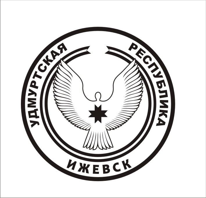

клише здесь Всем доброго времени суток! Друзья,помогите! Имею станок с ЧПУ-фрезер MF-70 Proxxon. До
сих пор не приходилось сталкиваться с этой темой,поэтому хочется разобраться как работать.
А именно хотелось бы узнать от и до как вырезать клише на заготовке д25 мм,металл-сталь 45х.
Интересует всё!!! Режимы резки,применяемый инструмент. Пример клише подкрепляю. Зараннее
спасибо.

Если я правильно понял это характеристики Вашего станка: Мощность 100 Вт. Скорость вращения шпинделя от 5000 до 20000 об/мин. ? Если да, то сталь 45 - очень сомневаюсь ...

:rolleyes: но опробовать то можно...
Снимать по 0.05 мм на минимальной подачи и максимальных оборотах... возможно что и выйдет. Правда инструмент возможно потом выкинуть придется...

0.1 кВт, это же очень мало

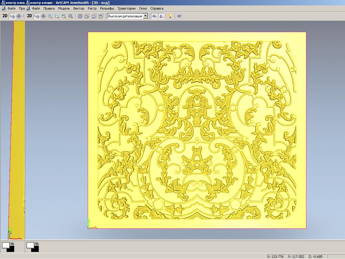

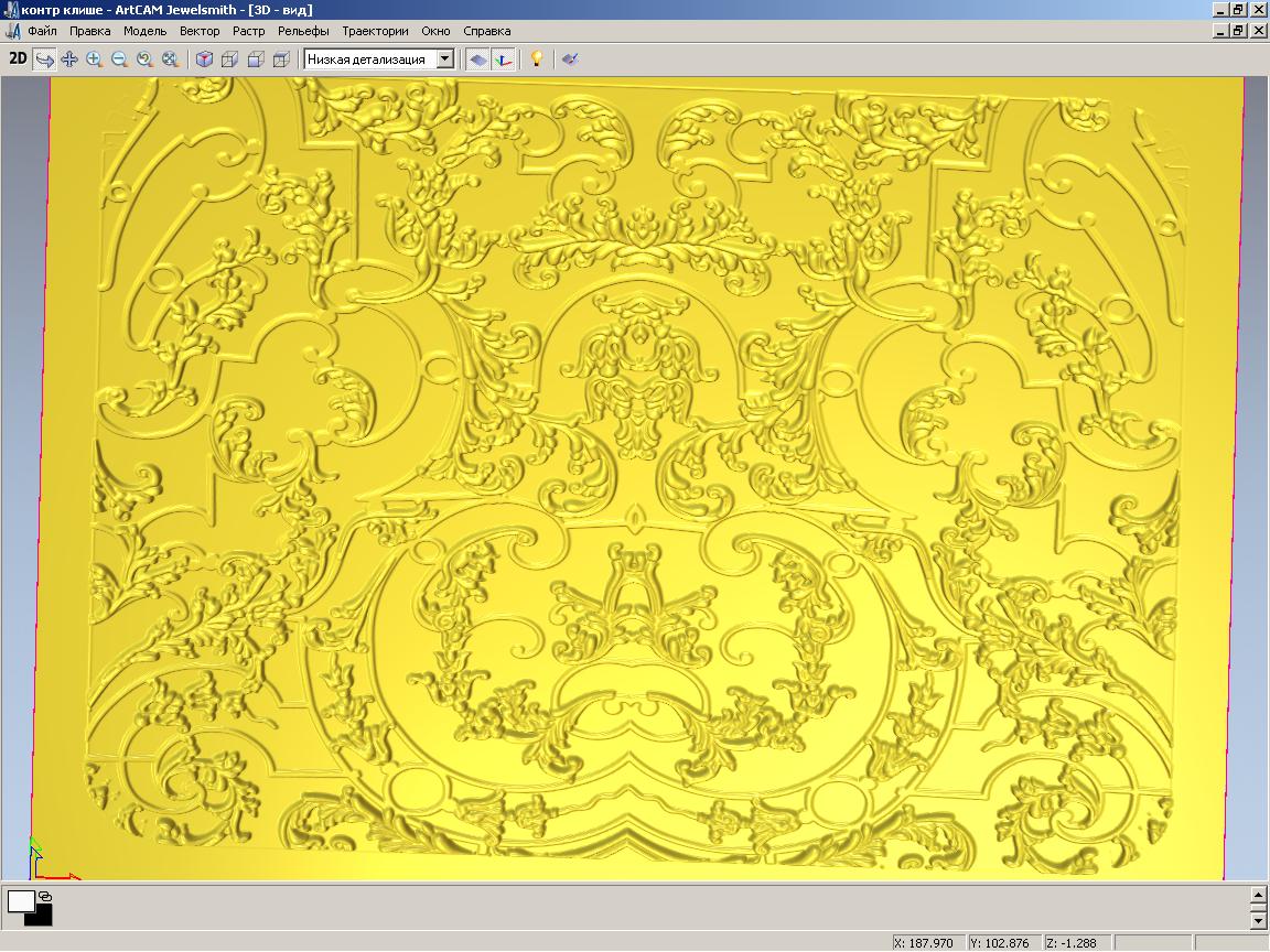

Здравствуйте. Мне необходимо изготовить клише и контр клише как на фотографии материал латунь. Металл никогда не резал поэтому очень прошу помочь советом. Как лучше это сделать. Стратегии инструмент скорости и подачи?

А читать форум Заратустра не велит :unknw: ?Тема целая про кишеделие создана.И дядьки там опытом бесценным(бездвоздмездно,то есть даром) делились зря?Тогда остаётся один выход:путём сложнейших вычислений определить момент,когда у гуру форума будет благодушное настроение и терроризировать их личными сообщениями,с мольбами о помощи.

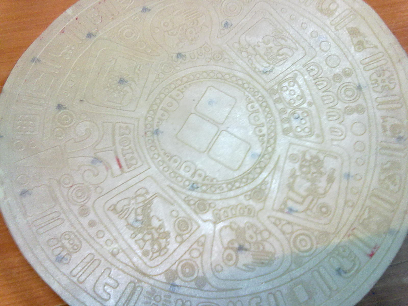

Тип того?

Тип того?
Такое клише делается конгревом ? То есть должна быть еще и ответная часть?

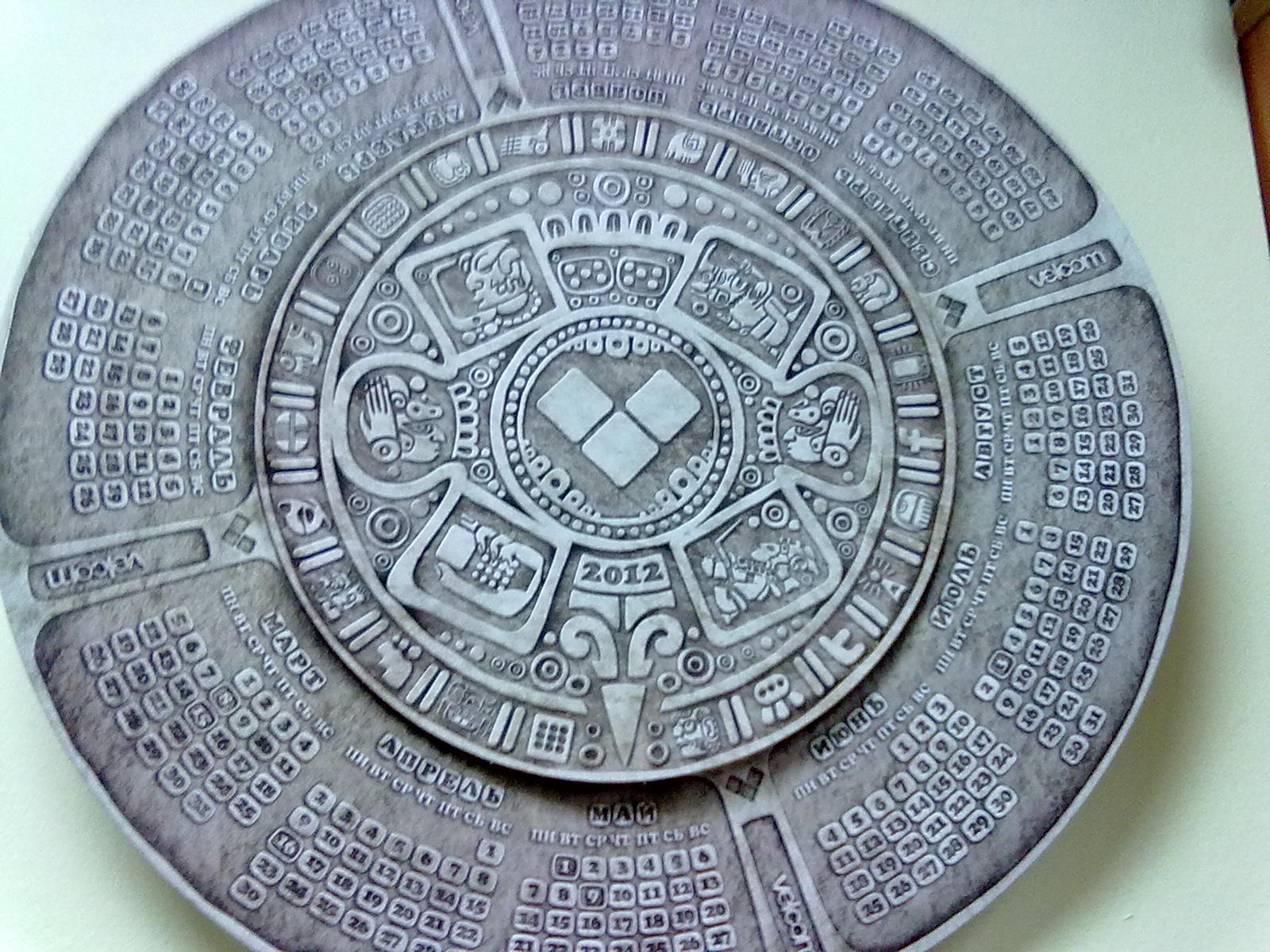

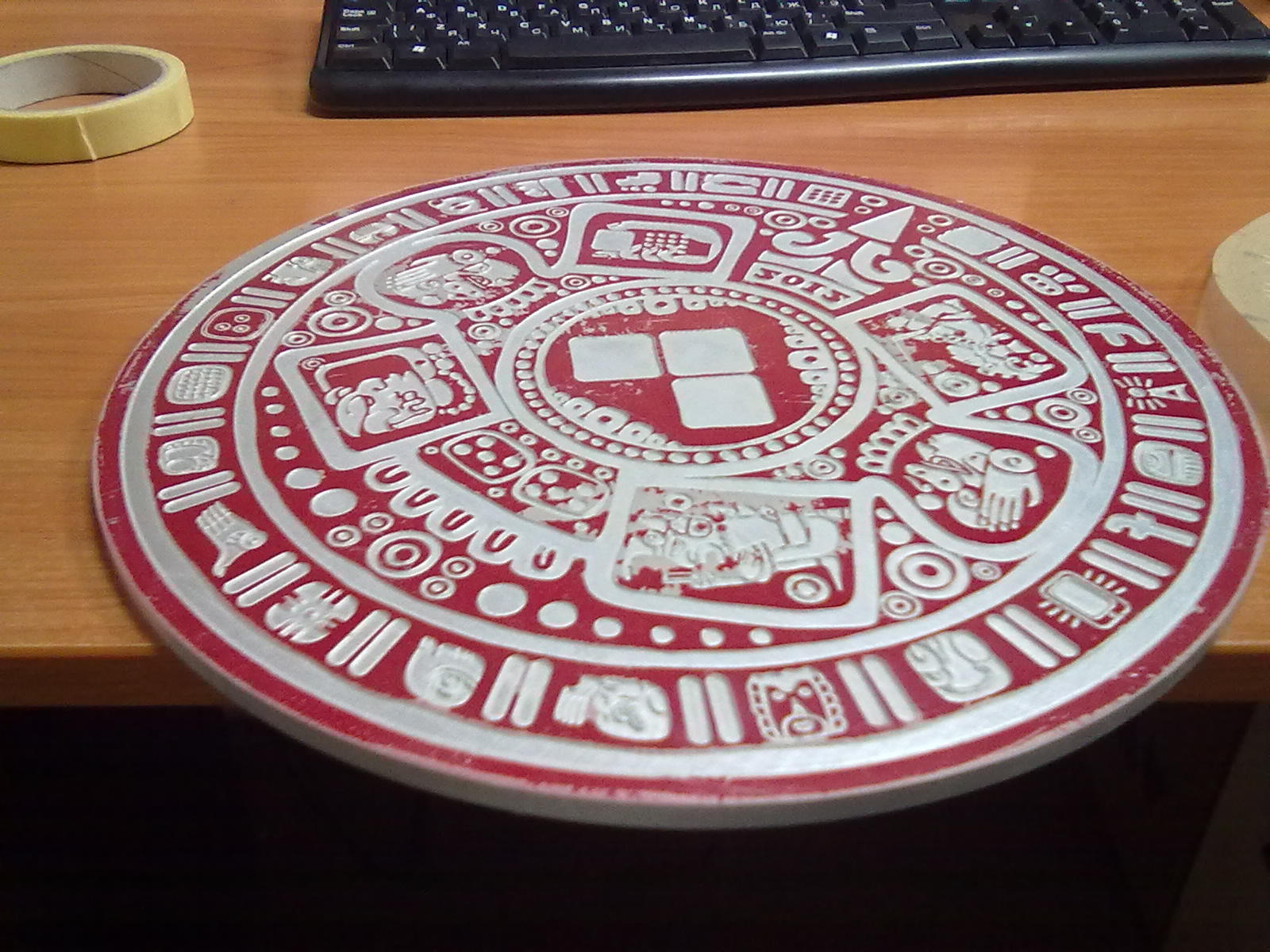

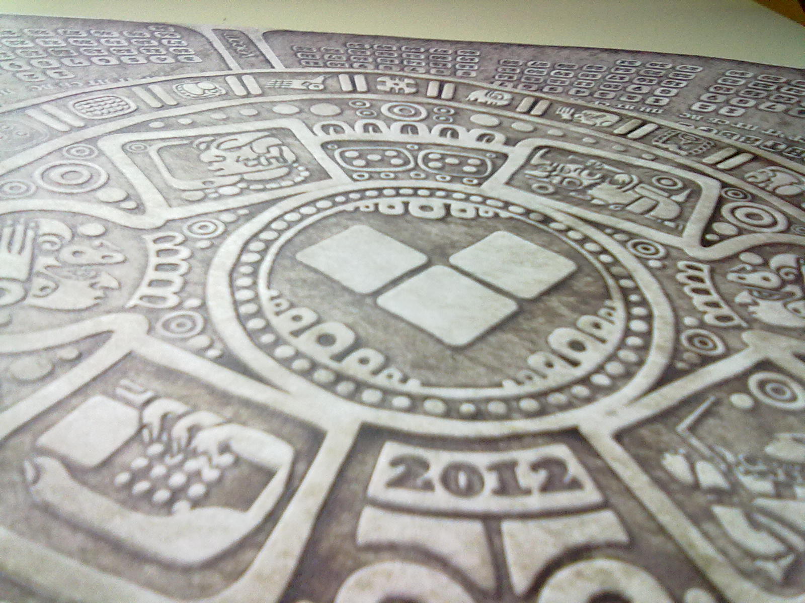

Да, конгрев. Ответную часть делаю из полимера .
А вот и изделие.
