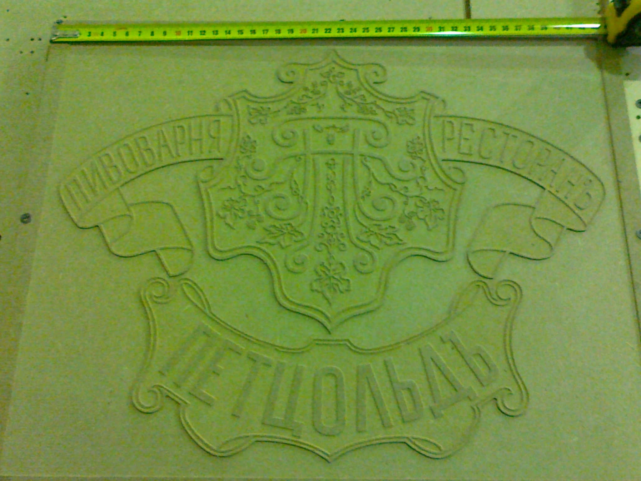

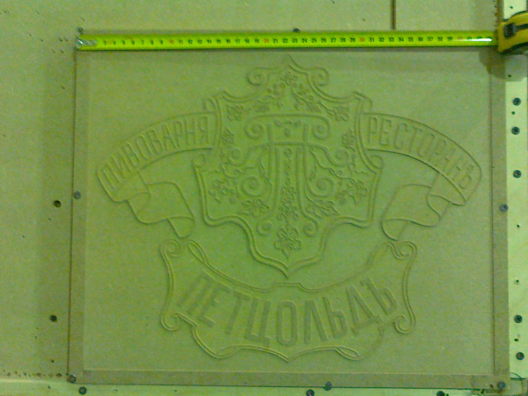

Здравствуйте уважаемые форумчане!Встал вопрос изготовления клише-очень многое почерпнул на этом форуме.Но появился другой (вопрос).Взялись делать мебель для ресторана (обтяжка кожей) На некоторых элементах должен быть логотип.Вопрос собственно в том ,как грамотно его отпечатать на коже и какой глубины делать рельеф клише (толщина кожи 1-1,5 мм).Есть термопресс,можно ли его задействовать?Габариты логотипа 400*320 мм
В догонку
Это я немного поупражнялся до посещения форума :)
#194 OFFLINE   MasterSplinter

А какой пресс у вас? Формат, усилие? Тиснить логотип фольгой будете или блинтом? Или вообше конгрев?
Блинтовое клише для кожи в вашем случае лучше сделать глубиной 3 мм и вырезать по контуру рисунка.

Стало быть, делаете клише из минимально напряженной латуни, чтобы получилось ровным. Глубина - 3 мм. Лучше вего вырезать близко к контуру изображения, чтобы не было полей, которые могут коснуться кожи при тиснении.
Латунь хорошо взять ЛС59-1 или ЛС63-3. Толщина листа - особого значения не имеет. Идеально было бы отпустить заготовку в печке, чтобы была ровной и не погнулась после обработки.
Площадь клише очень большая, поэтому кривое клише тиснить будет трудно.

Не очень удачное фото у меня получилось,к тому же "боловство" было на МДФ.А глубина 0,5 и 1,2 мм соответственно.Ведь там по сути две глубины и первый фон тоже должен оставить какой-то "след".А по материалу,наши планировали алюминий 10мм,не подойдёт?Да,будет второе клише.Рисунок такой-же,но в два раза меньше.Контур некоторых стенок по ширине составляет 0,2-0,3 мм.Возможно ли отпечатать это на коже?
#198 OFFLINE   MasterSplinter
Отправлено 16 Февраль 2012 - 21:49
Не нужно усложнять задачу, не делайте разными глубинами фон и буквы.
Сделайте всё на одном уровне, все выпуклые элементы. Это обычная практика.
Алюминиевый сплав, если он хорошо гравируется, для клише подойдет вполне.
Глубину сделайте максимальную, на которую за разумное время способен ваш станок.
Температура тиснения по коже от 90 градусов и выше, до 140, для разных сортов кожи разная. Можно тиснить через тонкую лавсановую пленку, так штамп гарантировано не прилипнет к коже, даже если ошибетесь с температурой.
Клише можно приклеить к плите пресса в нескольких точках, например, Моментом через бумажку.
Не перебарщивайте с площадью приклеивания, иначе потом не отклеите, клише-то большое.
