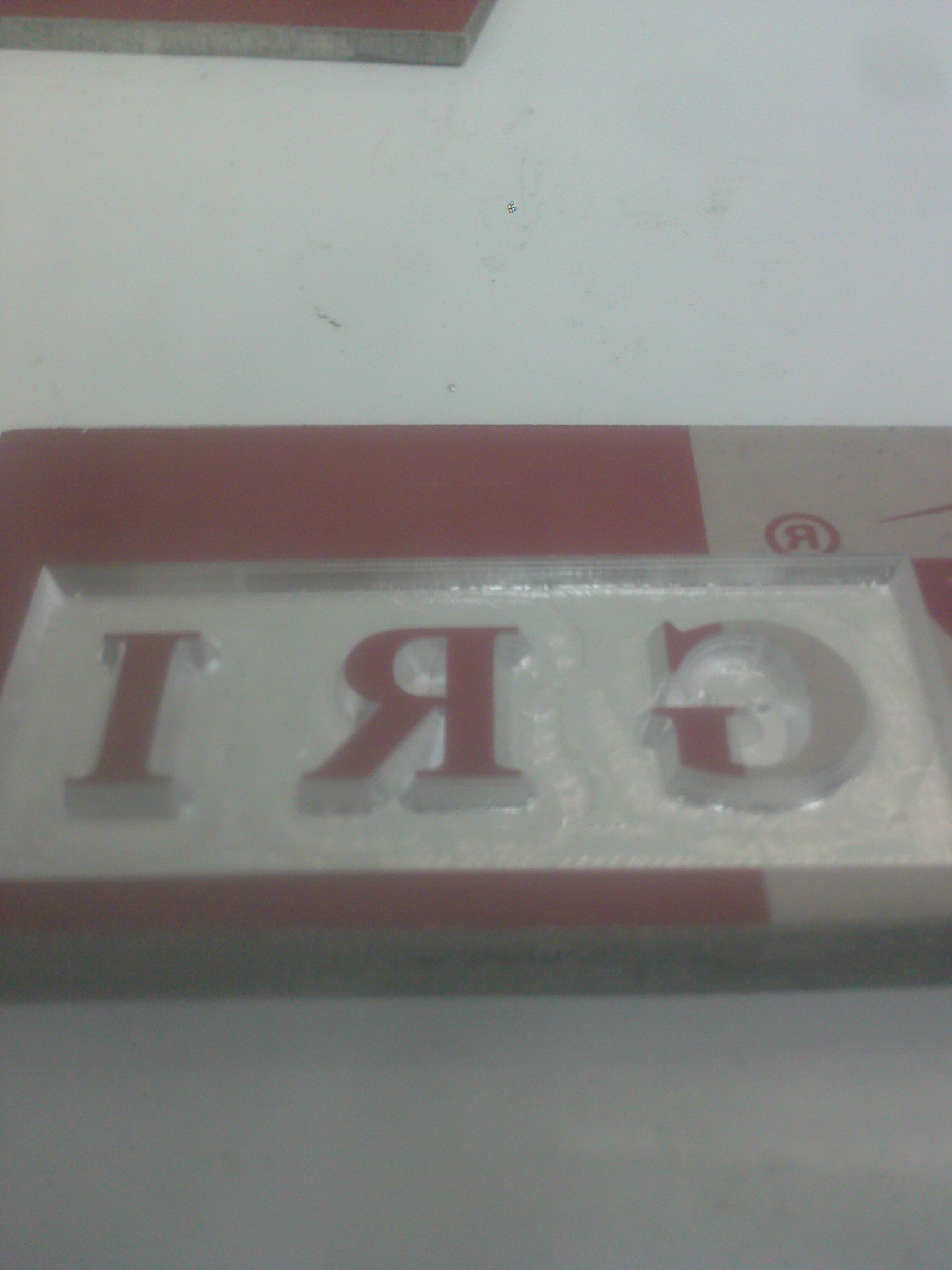

Подскажите пожалуйста. Никак не можем правильно создать УП и выбрать траекторию для гравировки клише из магния. Пробовали сами получилась фигня на фото. Почему то срезался верхний слой с эмульсией.
Толщина материала 3 мм. Инструментом ограничен, пока взять не где. Есть фреза спиральная двухзаходная
3 мм, конические граверы 3.175 мм Х 114 мм Х 0.13 мм (0.25 мм, 0.51). Аппарат Roland EGX 300 взял недавно пока плохо соображаю что к чему. Помогите разобраться.

Отправлено 30 Июнь 2011 - 14:44
Не могу отправить фото
Как отрисовать то что есть в пробном файле от 3D-BiG, файл прилагается особенно интересует мелкие уголки в 4 слоя, как их делать? Когда открываем этот файл там все правильно рисует и делает визуализацию, пробую делать свой рисунок не получается. Не могу разобраться как задавать слои.

какя стратегия обработки использовалась? 3д обработка? плоскость безопасности сколько? надо делать гравировкой, плоскость безопасности 2-3 мм, чтобы обработать углы поставьте галочку "подрезка углов"

стратегия обработки 2d, плоскость безопасности 1,6 мм пока плохо соображаю в этом.

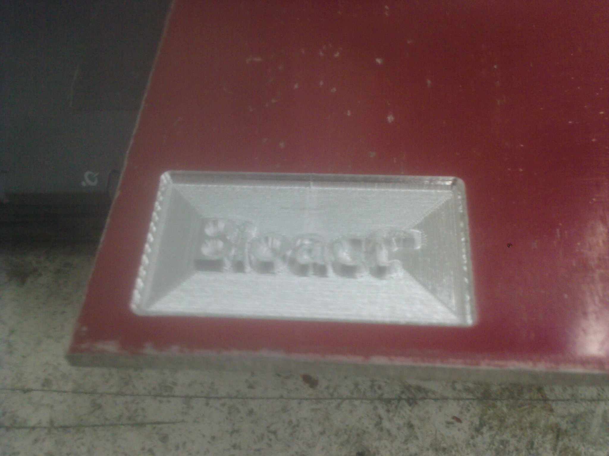

Всем привет! Получил первое клише на Roland EGX-300. Честно сказать работал первый раз на таком оборудовании. Раньше делал клише химическим способом. Но пришлось сменить направление, достался вот такой станочек. Все что узнал, прочитал на этом форуме. Установил ArtCAM 10 Jewelsmith кажется для ювелиров. По не знанию сначала пробовал обрисовать и поднимать рельеф, но как понял этого делать не надо в данном случаи. Файл в кореле-cdr обрисовал тонкой линией 0,001 мм, фон прозрачный, поместил в квадрат, задал размер резки изделия. Отзелкалил клише, задал группировку или слияние. Сохранил экспортом в формате dxf. На размер изделия как и положено сделал тех. поле по 5 мм вокруг. Когда отрываешь в ArtCAM задаешь размеры обрисованного квадрата,потом импортом через вектор переносишь файл, надо отметить все вектора.
Стратегию обработки выбрал 2D гравировка в траектории.
Финишный проход-это глубина гравировки ставлю 1,8 мм,
точность поставил 0,001, галочку вектора по поверхности,
вектор безопасности 10 мм потому что толщина материала 7 мм.
1 Инструмент фреза 3 мм, шаг 0,9 мм, глубина за проход 0,3 мм, рабочая подача 4 мм/сек,
подача врезания 4 мм/сек, частота вращения 10000 об/мин, припуск 0,7 мм, стратегия обработки раст
2 Инструмент конусный гравер 0,13 мм, 30 градусов, шаг 0,039 мм, глубина за проход 0,3 мм,рабочая подача 3 мм/сек, подача врезания 3 мм/сек, вращение 10000 об/мин, стратегия обработки смешение, галочку в подрезка углов.
Нажимаю вычислить получаю визуализацию, кстати замечательная штука, :) как говорят спецы здесь на форуме мне тож очень понравилась.
Прилагаю фото что вышло. Мне как тиснильщику со стажем очень даже хорошо получилась.
Повторюсь, я только начал осваивать это оборудование. Инструментом пока ограничен. По этому, как смог поэтапно изложил что я делал. Не ругайте сильно. А лучше подскажите что сделал не так. Благодарю заранее. Отдельное спасибо всем гуру фрезер-гравировальной науки, которые дали дельные советы и помогли с запуском станка.

вектор безопасности это высота на которую поднимается шпиндель от нулевой плоскости (а ноль это верхняя плоскость материала , а не стола) чтобы не задевать при холостых переходах зажимные приспособления. так что 10 мм это перебор
поставь так же галочку "смещение цилиндрического инструмента" и не придется заморачиватся с припуском
для конусного гравера частоту вращения ставь максимальную (причем на этом станке она регулируется аппаратно а не програмно (ручку покрути))
из корела проще и корректнее переносится в формате (ai - адоб иллюстратор)
добавь промежуточных инструментов - это позволит работу выполнять на порядок быстрее ,фрезу концевую на 1 или 1.5мм., и гравер, лучше использовать с пяткой 0.3мм (они дольше ходят в силу того что геометрически более прочны) на том клише что на фото смысла в такой тонкой работе нету
немного не понял что такое 2д гравировка в траектории - видимо заморочка ювелирного арткама
Сообщение отредактировал ak76: 05 Июль 2011 - 16:39
