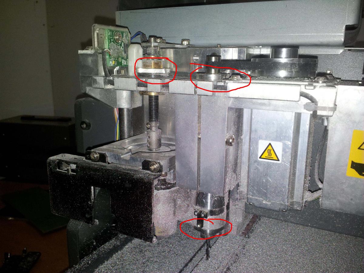

#432 OFFLINE   МегаХанЫга
МегаХанЫга
  • 55 сообщений
  • Из:Питер
Отправлено 15 Январь 2014 - 15:18
спасибо Визард)) что-то сам до такого простецкого решения не допёр)) скорее всего из-за того что раньше не было таких проблем. но счас вот ещё "голову" как следует подзатянул и сам шпиндель тоже, посмотрю что из этого получится...
НАММ, тут конечно тоже можно было бы по колдовать, но инструмент всё же не настолько может разниться как мне кажется)))
Сообщение отредактировал МегаХанЫга: 15 Январь 2014 - 15:21
#433 OFFLINE   МегаХанЫга
МегаХанЫга
  • 55 сообщений
  • Из:Питер
Отправлено 20 Январь 2014 - 16:53
господа, решил свою проблему с лишним съёмом материала))
на фото обвёл места где подзатянул гайки, в общем от проблемы избавился)))

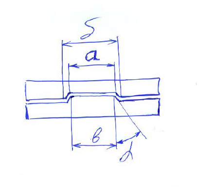

Отправлено 17 Апрель 2014 - 18:24
Знающие люди, подскажите, пожалуйста
прикладываю примитивную схемку конгревного клише, вопрос: какой из размеров а, б, или в должен совпадать с размерами макета? Сделал первое такое клише, взял размер а, но сейчас засомневался.
И еще вопрос: какой угол наклона (я альфой обозначил) оптимальный?
#438 OFFLINE   МегаХанЫга
МегаХанЫга
  • 55 сообщений
  • Из:Питер
Отправлено 17 Апрель 2014 - 18:41
А я так понимаю матрица, то тогда она и должна совпадать. угол будет у тебя в половину меньше того угла что гравёр. тут сам решай какой будет угол. 18 градусов или 30 или 45.
но как я делаю конгревное клише, то и матрицу и патрицу я делаю с одного файла, только лишь матрица в зеркале, а патрица на прямую
#439 OFFLINE   romich
romich
  • 39 сообщений
  • Город:Екатеринбург
Отправлено 17 Апрель 2014 - 18:47
а - это по дну матрицы. Про угол: я понимаю что от гравера зависит, я сделал 22,5 (45 гр гравер), но хотел бы знать какой с точки зрения самого процесса тиснения лучше делать.
#440 OFFLINE   МегаХанЫга
МегаХанЫга
  • 55 сообщений
  • Из:Питер
Отправлено 17 Апрель 2014 - 18:52
зависит от бумаги. угол то он уменьшает просто шанс порвать бумагу в тех местах где её растягивает
