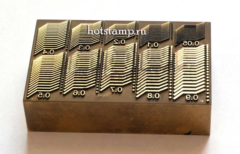

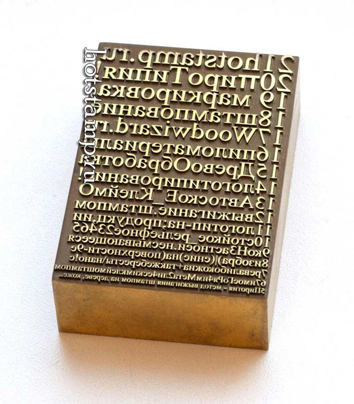

#475 OFFLINE   автор
автор
  • 15 сообщений
Отправлено 15 Май 2015 - 20:04
на первом, где зигзагообразные линии, цифры - это толщина линий в миллиметрах. На втором с буковками, цифры - размер шрифта arial
Сообщение отредактировал автор: 15 Май 2015 - 20:05
#476 OFFLINE   автор
автор
  • 15 сообщений
Отправлено 25 Май 2015 - 19:24
мертвяк... хоть бы кто оценил штампы
#477 OFFLINE   MasterSplinter
Отправлено 25 Май 2015 - 19:30
Штампы как штампы. Бывают похуже, бывают получше. Вы что услышать-то хотели?
Размер шрифта в миллиметрах или в пунктах? Если в миллиметрах, то хвастаться особо нечем.
Если в пунктах, то и третий кегль сделать нет проблем, не то, что пятый. Хотя шрифт у вас и не Arial.
Толщина линий 50 микрон, тут ничего особенного.
А вот если это ширина просветов между линиями - ну, тогда молодцы. Достойная работа.
А что за технология изготовления? Cледов фрезы не видно.

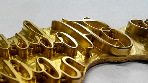

#478 OFFLINE   denshan
denshan
  • 10 сообщений
  • Из:Улан-Удэ
Отправлено 28 Май 2015 - 10:46
 Подскажите как лучше снять фаску по контуру. и нужна ли она?
Сообщение отредактировал denshan: 28 Май 2015 - 10:49
#479 OFFLINE   3D-BiG
Отправлено 28 Май 2015 - 12:32
А зачем снимать фаску с рабочей поверхности клише? Идея дизайна такая?
#480 OFFLINE   denshan
denshan
  • 10 сообщений
  • Из:Улан-Удэ
Отправлено 28 Май 2015 - 14:05
так вот я и спрашиваю нужна ли она?)) я просто начинающий и это у меня как образец . изучая эту тему я так понял она вообще не совсем правильно сделана? хотя с неё на открытках норм получается. а вот на мягких материалах мне кажется это фаска тока в минус.
