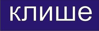

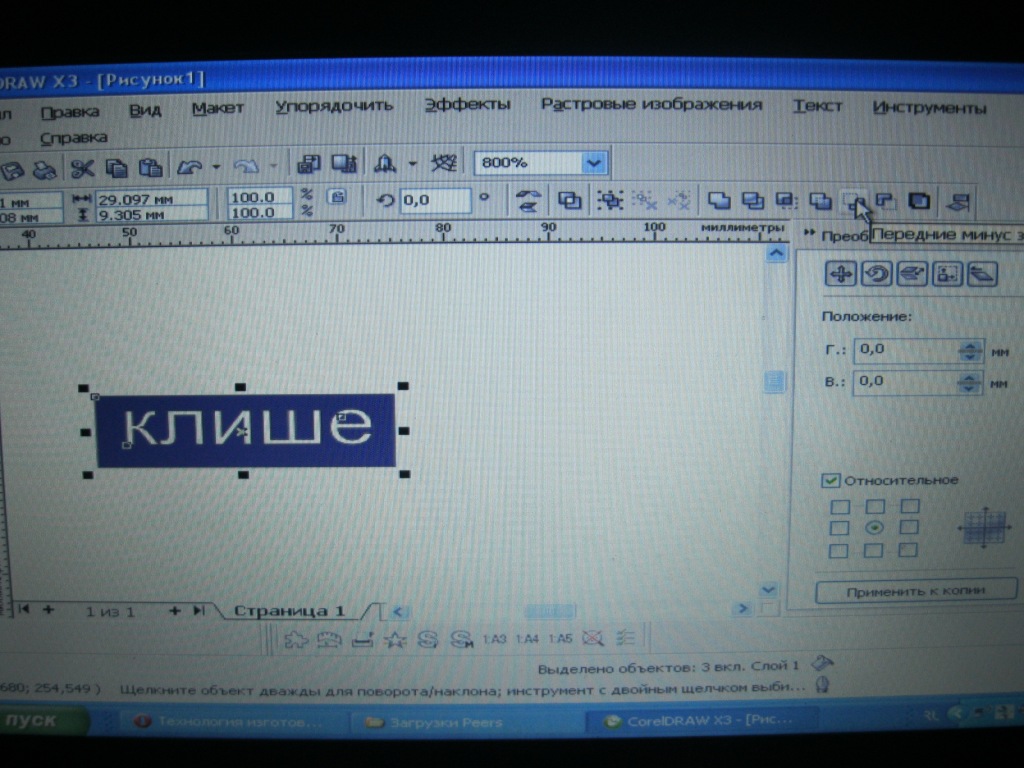

в кореле надо создать прямоугольник например, и вычесть из него ваш текст. и только потом гравировать. а сейчас вы пытаетель гравировать мелкий текст большой фрезой, что программа и говорит

гравировать надо только синий цвет. отзеркалить только забыл

У Вас еще линия - открытый вектор, надо ее прямоугольником сделать

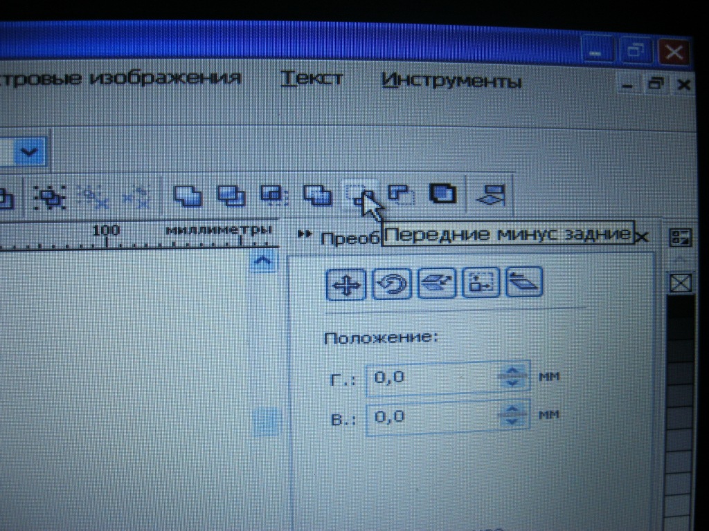

Напишите текст, переведите в кривые, создайте прямоугольник. Вычтете текст из прямоугольника

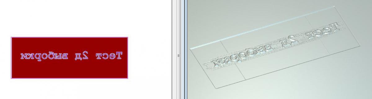

Отправлено 08 Январь 2014 - 00:12
а если делать 2д выборку? только создать вокруг текста прямоугольник, и выделив его и текст - уже задать выборку. как вариант не подойдет?
вот так: dsgfd.jpg
ЗЫ. Артефакты непонятно откуда вылезли

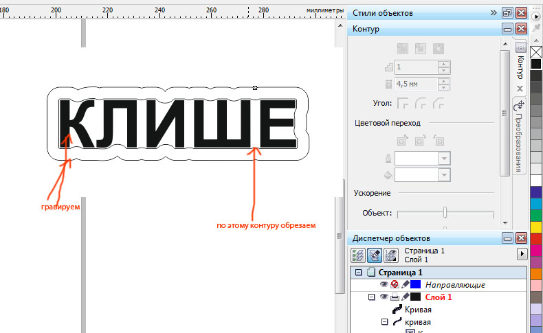

в кореле проще сделать по сгруппированным векторам КОНТУР, чтобы клише делалось по быстрее и не было лишних пустых мест для обработки. и обрезать тоже можно по контуру и получится под самый край обрез

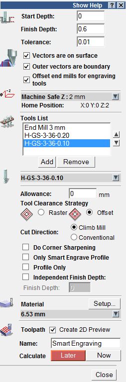

Если делать 2д выборку у вас не будут подрезаться углы, т.е. фреза на свой диаметр в угол войдёт и всё, конечно можно использовать торцевые фрезы малого диаметра 0,1-0,2 мм, но вряд ли они долго выживут + не получаться скосы, а они необходимы для увеличения долговечности клише. При использовании гравировки, в случае 2-го инструмента гравера с включенной опцией "подрезка углов" он будет за счет своей формы образовывать скос, а угол за счет подъёма.
а попроще нельзя никак? а то я в кореле профан
В самом арткаме есть инструмент "построение прямоугольника", создайте прямоугольник (или окружность/многоугольник не важно что лишь бы было замкнуто) чтоб текст находился внутри него. Всё, больше ничего делать не надо. Выделяете текст и созданный вами прямоугольник/окружность/многоугольник.->
Стратегия гравировка.
Ставите в верху 3 галки:
- вектора на поверхности - отвечает за то чтоб необходимое изображение будет получено сверху заготовки,
- не обрабатывать наружные вектора - сокращает время обработки за счет отключения обработки гравером ограничивающего вектора (того которым вы обвели свой текст)
- отступ торцевого инструмента для гравировки - черновой инструмент оставляет на боковых гранях изображения припуск, позволяющий граверу получить скос.
Выставляете безопасную высоту.
Выбираете инструмент
1. Торцевая фреза, для выборки максимально большего объёма и быстро.
2. Гравёр для выборки тонких мест и для получения углов и скосов.
При выборе того и другого надо руководствоваться минимальными величинами пробельных выбираемых из клише мест, с тем чтоб инструмент мог их выбрать. Например у вас в эскизе расстояние м-у рядами букв 4 мм., соответственно для выборки этого места не надо назначать фрезу в 5 мм, она туда просто не влезет и весь тот метал что там есть станет выбирать гравер, со своей пяткой 0,1-0,5 мм, что существенно увеличит время обработки. Также надо убедится что наиболее тонкие пробельные(выбираемые) элементы макета как минимум в 1,5 раза больше пятки используемого гравера, например толщина линии образующей букву "А" может быть 0,3 мм, при этом гравером с пяткой 0,1/0,2 вы изображение получите, а 0,3 и выше уже нет.
Когда выбираете гравер, в опциях инструмента(под картинками о выборе обработки растром или офсетом) обязательно ставите галку "подрезка углов"!
Выставляете заготовку.
Жмакаете "рассчитать"
Конец. :)

тиснильщики вам вряд-ли за такое скажут спасибо. :)
"Под обрез" лучше резать не до конца, а оставить 2-2,5 мм, потом, если резать 2-мм фрезой, отступить на ружу еще на 1,8-1,9 мм и уже отрезаться "до конца", тем самым у вас образуется вокруг клише ступенька или четверть за которую очень удобно винтами или прижимами крепить его к плите пресса.

Я работаю на СтепДире торцевыми однозубыми 6 и 2 мм, но на СтепДире у меня основной гравёр 0,2 с углом 36, а на Рухе уже вполне можно работать 0,1 на 36 градусов (и там и там хвостовики 3мм). Гравёр работает с заглублением в 1 мм с подачей 14мм/с на 22000 об.м. Пока гравёры не ломал, меняю когда сильно тупятся, начинают "поднимать" кромку.

#420 OFFLINE   TopTop
TopTop
  • 740 сообщений
  • Из:Тольятти
Отправлено 08 Январь 2014 - 21:48

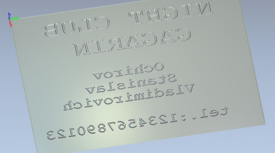

я так понял это к результату Ердемича. я вот тут послушал советы, и вот что получил по итогам "симуляции"
1. 3 фрезы, концевая 3мм, 2 ханиты, 0.2+0.1 полки, градус 36
2. высота 0.6мм
настройки гравировки:
посмотрите опытным взглядом, всё правильно сделал?
