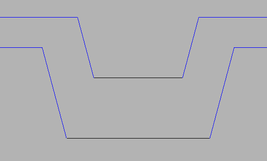

Сможет ли кто оказать посильную помощь по вопросам конструирования клише для конгрева? Должны ли быть матрица и патрица одинаковыми по глубине? Тот же вопрос касается и угла боковых поверхностей. Сделал уже четвёртый вариант инструмента - всё равно рвёт материал при тиснении на глубину 0.2мм. Не знаю в какую сторону копать... :(

я делаю так, подходит практически для любых вариантов (предпостительно бумага и картон), матрица глубиной 0,6 мм углы со скосами. делаем отступ цилиндрического инструмента и скосы сами собой получаются. не надо вручную забивать отступы. углы скосов разные делаю, где помещается 60 градусов, а где и 36. патрицу высотой 0,4 со смещением векторов внутрь на 0,2-0,35 (зависит опять же от макета) и так же зависит от макета каким методом делать смещение, либо со скруглёнными углами, либо остроконечными.
и да, матрица и патрица не должны быть одинаковыми по высоте, надо же место и для материала оставить.

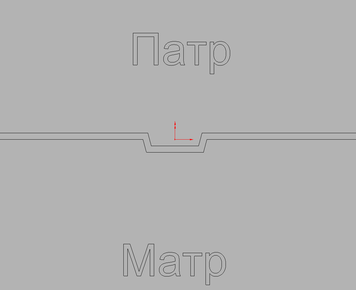

Вот здесь у нас возникли разногласия. Ведь при тиснении листового материала зазор между матрицей и патрицей (если смотреть перпендикулярно направлению тиснения) есть величина равная толщине материала. То есть выходит одинаковая глубина впадины на матрицы и выступа на патрице.

Отправлено 31 Октябрь 2013 - 20:31
если у тебя будет одинаковая глубина впадины матрицы и высота патрицы, то этого зазора для материала и не будет.

Отправлено 31 Октябрь 2013 - 20:41
Ну ты во сам попробуй нарисовать поперечное сечение в зоне деформации и ты увидишь, что величина зазора и в зоне деформации и на плоскости - одинаковые. Материал то никуда не девается и находится и на плоскости и в месте где патрица проникает в матрицу. А если сделать матрицу глубже - то не пропечатываются мелкие элементы, находящиеся на дне матрицы. По крайне мере у меня так выходит

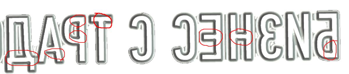

видел в этой теме вопрос от одного человека про функцию "подрезка углов" и ответа вроде как не было. так вот тот же вопрос, а именно: почему в тех местах, что я указал, гравёр убирает больше положенного. и это чаще встречается на шрифтах, таких как Ариал и ему подобные. на рукописных реже. может можно как-то вручную править те углы в которых проблема?

Гравировал одним инструментом или несколькими?

вернее всего некорректно задан угол гравера ( не соответствие действительности)...

Похожее бывает при обработке цилиндрическим, затем коническим инструментом при снятой галочке "отклонение цилиндрического инструмента"
в настройках инструмента указан верный угол, ибо если верить "просьбам" программы, то там нужно указывать половину от угла. т.е у меня гравёр 36 градусов, то я указываю 16, так ведь?
а и вот что ещё смущает, что это видно даже на имитации. одно дело что на готовом клише. может быть сама программа не правильно работает и таким образом не правильно рассчитывает траекторию? или может быть стоит в другом формате импортировать файлы? в более раннюю версию сохранять?
галки все три отмечены.
сначала 3мм, потом 0,8мм и в конце гравёр конический сферический 0,2 мм угол 36 градусов
