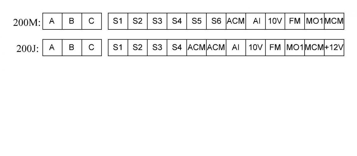

#144 OFFLINE   Dark Knight
  • 1 322 сообщений
Отправлено 31 Январь 2021 - 10:18
это какая то внутренне противоречивая инструкция....
что бы вынести пульт от инвертора наружу и отдать на него регулировку оборотов (крутилкой), как я понял, надо переткнуть провода.
я согласен.
но хочу уточнить про клемму FWD.
что странно, на шильде написано
DZB200M001.5L2DK1
т.е. это 200М.
но на клеммах надписи, которые не соответсвуют ни 200М ни 200J....
какой то смешанный вариант....
Вот теперь и вы начинаете въеэжать, как нам тяжело, не зная что у вас там.
1. Открутите провода от клемм частотника, перепишите все что там написано. Кстати, FOR/FWD это одно и тоже (ForWarD- вращение вперед)
Нам и вам проще будет разобраться.
2. Если вы все таки решились управлять оборотами потенциометром (удобнее) /стрелками, то посоветовал бы сбросить все настройки частотника к заводским и настроить их с "0", Так же сделать новое подключение проводов.
А пока еще раз залезте в его потроха и посмотрите, что в ячейках F3.04-F3.05, F4.29-F4.36 прописано.
Вам же давали ссылку на тему, с похожими симптомами, почитайте
Сообщение отредактировал Dark Knight: 31 Январь 2021 - 10:32

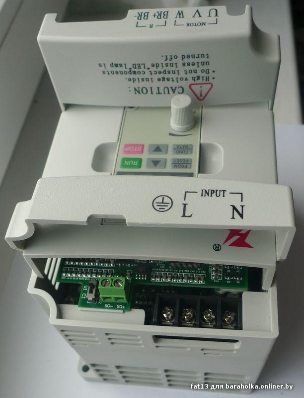

#151 OFFLINE   Dark Knight
  • 1 322 сообщений
Отправлено 31 Январь 2021 - 19:11
Вобля спрятали

Отправлено 31 Январь 2021 - 19:28
Вобля спрятали
Да, такой и на моём есть

#154 OFFLINE   Dark Knight
  • 1 322 сообщений
Отправлено 31 Январь 2021 - 19:38
А что толку от него, по ШИМ не подключить, если только на будущее знать где он стоит
#155 OFFLINE   RONA-LK
RONA-LK
  • 147 сообщений
  • Город:Москва
Отправлено 31 Январь 2021 - 21:36
нет на моем частотнике больше никаких джамперов.
зато есть разьемы под Ethernet и телефон....
на лицевой панели на колодке следующие клеммы
A
B
C
FWD (нашлась!)
REV
MI1
MI2
MI3
MI4
ACM
AI
10V
FM
MO1
MCM

#157 OFFLINE   RONA-LK
RONA-LK
  • 147 сообщений
  • Город:Москва
Отправлено 31 Январь 2021 - 21:53
Все как в мануале.
да ну?
в мануале клеммы не так подписаны....
тем более на 200М....

#159 OFFLINE   Dark Knight
  • 1 322 сообщений
Отправлено 31 Январь 2021 - 23:59
Все вам правильно сказали, клеммы соответствуют.
Из вас клещами надо информацию вытягивать?
#160 OFFLINE   RONA-LK
RONA-LK
  • 147 сообщений
  • Город:Москва
Отправлено 01 Февраль 2021 - 00:34
вот колодка клемм из мануала...
она точно соответсвует моей?
А теперь смотрите на параметры F2.01 F2.06 и пусть Вам будет стыдно.
Читать мануалы надо.
F2.01 -  01
F2.02 - 02
F2.03 - 12
F2.04 - 13
F2.05 - 14
F2.06 - 00
мне уже должно быть стыдно?
