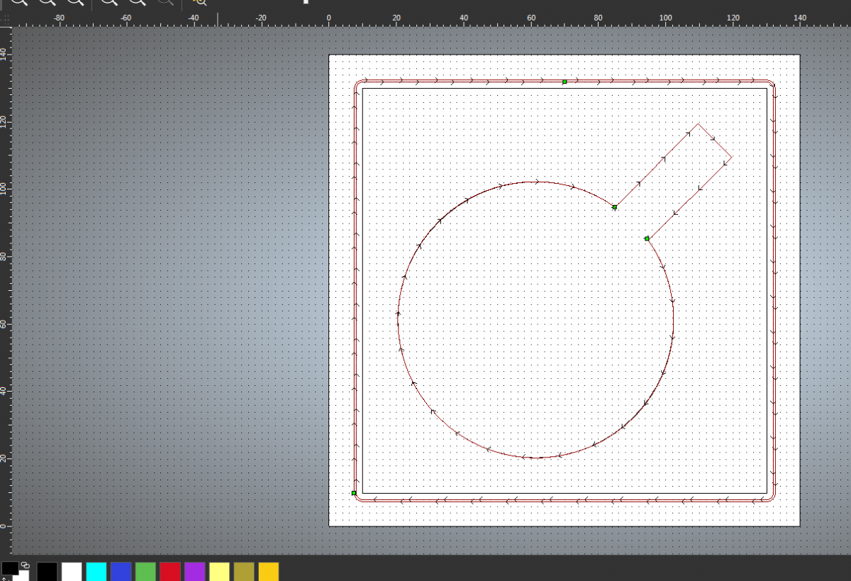

Отправлено 19 Февраль 2021 - 17:00
какой то пипец...
взял старую УП - 3д гравировка....
все запустилось...
загружаю УП для резки круга - хрен....
однако есть прогресс...
вот что я хочу изготовить:
пульт естественно выдает Over X+ Limit.
решил сохранить УП как G-code inch.
ну, для смеха.
и что вы думаете?
он таки сделал мне небольшое углубление (планировалась резка материала 20 мм толщиной), конгруэнтное внешнему вектору....
размером где то 8х8 мм и глубиной примерно  в 1 мм...
Попробовал добавить в эту УП G20 - эффекта нет.

#196 OFFLINE   Gosha
Отправлено 19 Февраль 2021 - 18:03
Надо не добавить, а заменить G21 на G20
При этом, по идее, квадратик увеличится в 2.5 раза.
Ну и X+ limit вполне может появиться.
Это абсолютно невозможно.
Ибо там исходно не было G21.
И квадратик должен увеличиться в 25.4 раза.
Ибо вроде столько мм в дюйма, но это не точно
#198 OFFLINE   Gosha
Отправлено 19 Февраль 2021 - 18:29
А когда сохраняете УП в дюймах G20 появляется?
Странно это... думается вам надо ПП править.
С масштабом абсолютно верно - ориентировочно в 25 раз больше. ЗА моле станка скорее всего выйдет, пульт даст ошибку.
