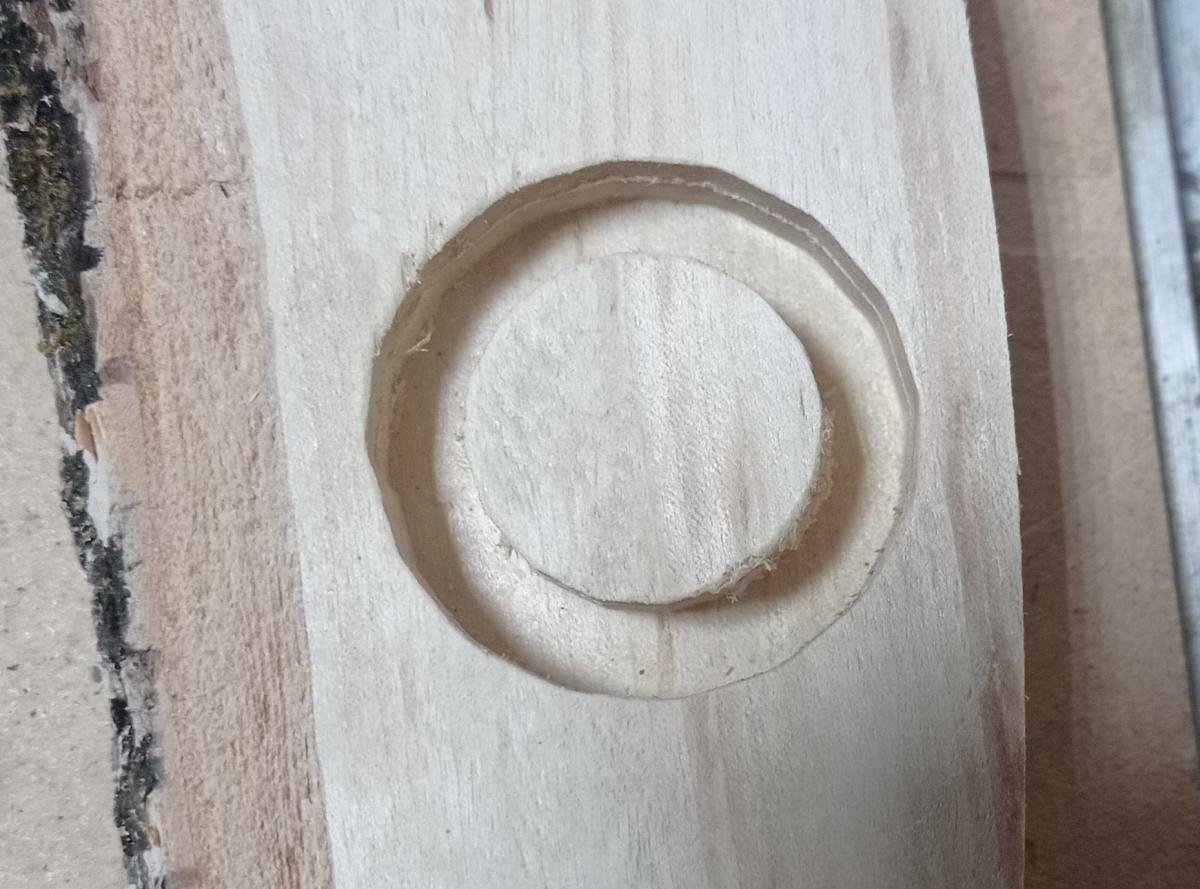

А когда сохраняете УП в дюймах G20 появляется?
Странно это... думается вам надо ПП править.
С масштабом абсолютно верно - ориентировочно в 25 раз больше. ЗА моле станка скорее всего выйдет, пульт даст ошибку.
в том то и дело что не появляется!!!!
однозначно пульт понимает размеры из УП как миллиметры....
невзирая на G20 или G21....
может эти две команды моложе моего пульта? )))
или делавшие его китайцы очень не любят дюймы...

А в - G Code Setup - S Rеad у вас что стоит: Ign S или Read S ?
Если стоит Ign S ,то при обработке будет та частота, которая выставлена на пульте на момент старта УП.
Пульт не из ячейки выбирает, а посылает в двоичном коде номер частоты, а дальше из какой ячейки это как в частотнике прописано...
вот самый правильный совет по теме "как управлять скоростью вращения шпинделя".....
на моем пульте это всегда так...

Вы пост случаем не дюймовый используете?
#209 OFFLINE   RONA-LK
RONA-LK
  • 147 сообщений
  • Город:Москва
Отправлено 20 Февраль 2021 - 22:32
постпроцессор?
изначально использовал миллиметровый.
но G21 он в УП не вставлял.
при этом и получался Over X+ Limit.
хотя судя по числам в УП никакого вылета за пределы стола нет.
и настройки размеров стола в пульте корректные.
потом попробовал сделать УП в дюймах.
G20 там тоже не появилось, но числа уменьшились в 25.4 раза.
и станок сделал крохотную копию нужного изделия.
т.е. пульт однозначно понимает числа в УП как миллиметры.
Сообщение отредактировал RONA-LK: 20 Февраль 2021 - 22:36

Все нормально с этой УП, не считая что вместо круга делает многогранник.
Отработала по полной
выходит пульт сошел с ума....
Что заложено - то и сделано:
При том, судя по коду, вы даже кружочек НЕ 50 мм делаете, а менее 30мм, раз, если выкинуть точку начальной привязки, от которой идет фрезеровка, то X при обработке "кружочка" который на деле имеет 16граней меняется в диапазоне от 9.343 до 39.251, а Y от 10.983 до 40.802, ну и делается в 4-е прохода по 5мм...
