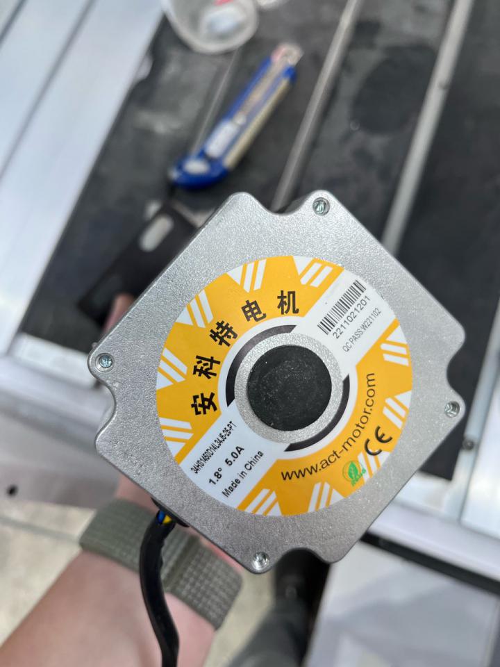

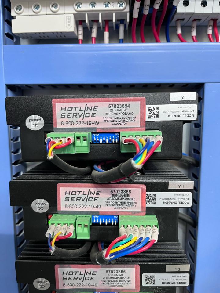

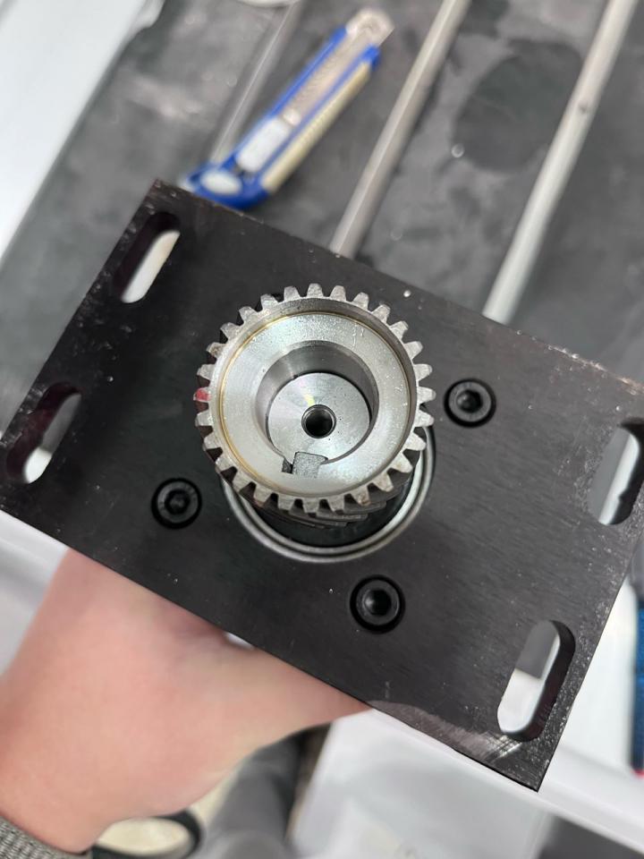

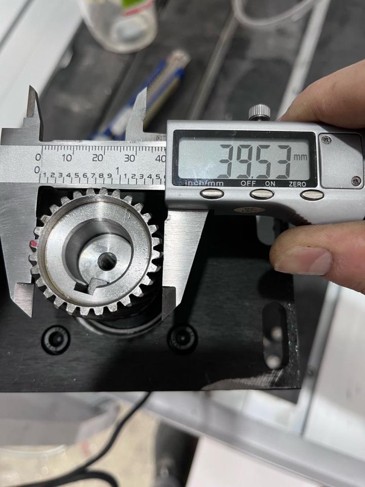

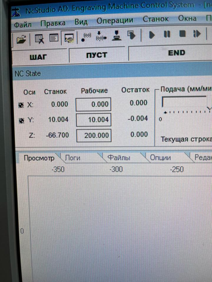

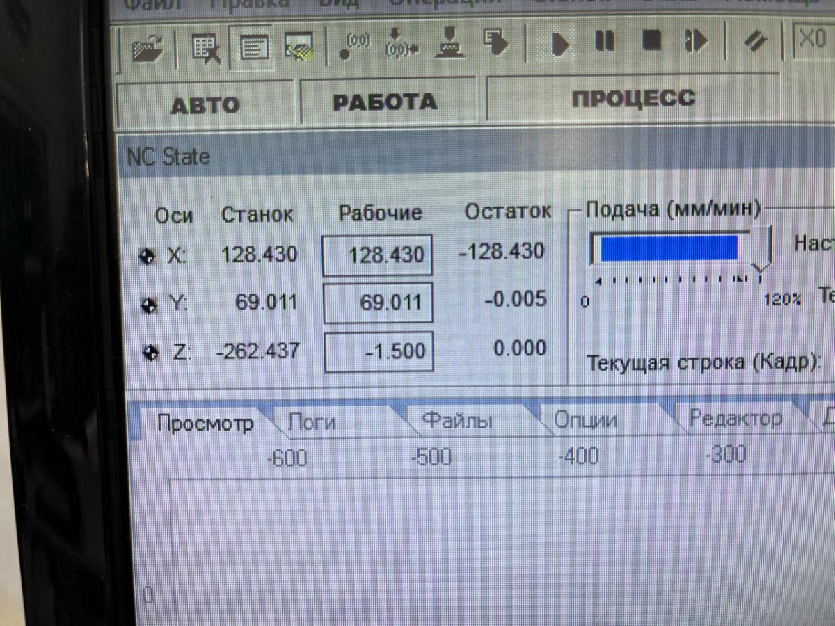

Приветствую!
Прошу помощи в настройке мм/имп. на станке WATTSAN M1 6090.
Производителем было предоставлено такое значение для оси X и Y: 0,0145836371591075
Данные станка по осям X и Y:
Драйвер DMA860H с выставленным шагом 1/8
Шаговый двигатель 1,8 град (200 шаг/об.) и редуктор 1 к 5.
Косозубая рейка, косозубое зубчатое колесо на шаговом двигателе 28 зубов.
При движении по осям Y или X, к примеру, на 10 мм. В NC Studio v5.5.60 копится значение в поле "Остаток"(Remained).
Например, при движении оси Y на 10мм - на экране 10.004 и "Остаток" 0,004 (фото прикрепил) соответственно оно накапливается.
Пытался делать расчет по этой ссылке https://см.п.1.2.Пра...ing-dlya-mach3/
Но у меня не получается и близко то число, что предоставил производитель.
Собственно, мб у кого-то есть уже готовое значение мм/имп. для этого станка?
Или как пересчитать правильно?

#98 OFFLINE   Dark Knight
  • 1 322 сообщений
Отправлено 16 Ноябрь 2023 - 19:57
1 Надеюсь редукция понижающая (5:1)
2 Не указан модуль рейки
А так вот, считайте, но.... это не эталон
1 вариант https://см.п.1.2.Правил/w...ing-dlya-mach3/ - не забудьте умножить на 5(редукция) и 1 делим на итог
2 Полный оборот беговое колесо, что бегает по рейке, делает за 200*8*5=8000имп/оборот.
За этот оборот происходит движение на 23* шаг зубов.
шаг для рейки с модулем1.5 1.5*Пи=4,71238898 , т.е. продвижение будет *23=108,38494654мм/оборот
шаг для рейки с модулем 1.25 1.25*Пи=3,9269908, т.е. продвижение будет *23=90,3207884мм/оборот
Соответственно коэффициенты для разного шаг рейки:
1.5    - 8000/108,38494654=73,810988имп/мм
1.25  - 8000/90,3207884=88,573186имп/мм
1 делим на итог(расчеты для Масh-3)
#99 OFFLINE   Dubecz
Dubecz
  • Из:Севастополь
Отправлено 17 Ноябрь 2023 - 11:35
Не совсем понял почему Вы написали: "За этот оборот происходит движение на 23* шаг зубов."
Ведь у меня 28 зубов на шестерне.
Посчитал как вы сказали:
1 вариант: 1/(14.55130908310348*5)=0.01374446785  - число 14.55130908310348 получил на калькуляторе Darxton (модуль 1,25, Z28, 200шаг/об., драйвер 1/8)
2 вариант: 1/((200*8*5)/(28*(1,25*3,14)))=0.0137375
Как видно результаты получаются одинаковые, только точность разная.
Однако, эти значения тоже не подходят. Так как "Остаток" в программе стал еще больше - 0,006 и размеры не соответствуют (к примеру делаю квадрат 20х20, реально имеем 21,5х21,5)
Что-то такое ощущение, что шестерня на двигателе не имеет стандартного модуля....
Там точно не модуль не 1,5. А для модуля 1,25 эти расчеты не подходят....Где-то что-то упускается в расчетах, не могу понять что?
#100 OFFLINE   Lodochnik
Отправлено 17 Ноябрь 2023 - 11:50
А если сделать 50х50 какие получатся размеры?
