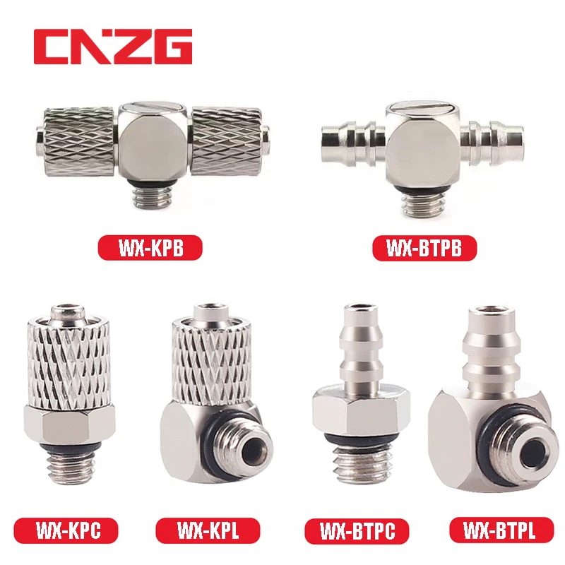

Пользуясь случаем, рекомендую.
Штуцеры WX-BTPC (WX-BTPL) для вкручивания в каретки под трубку 4,0х2,5 M5 для центральной смазки. https://aliexpress.r...&type_rcmd=core
Подходит под полиуретановую трубку 4,0х2,5 Надевается легко, стянуть не получается.
Соответственно полиэтиленовую 4,0х2,0 натянуть, предварительно разогрев в горячей воде, тоже можно.
Для смазки гаек ШВП там есть и с резьбой М6.
Можно и с накидной гайкой взять.
