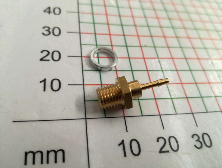

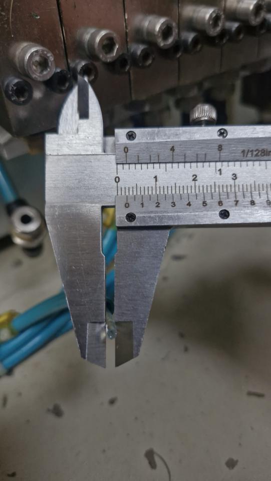

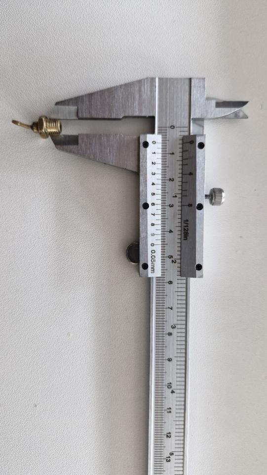

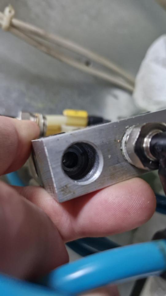

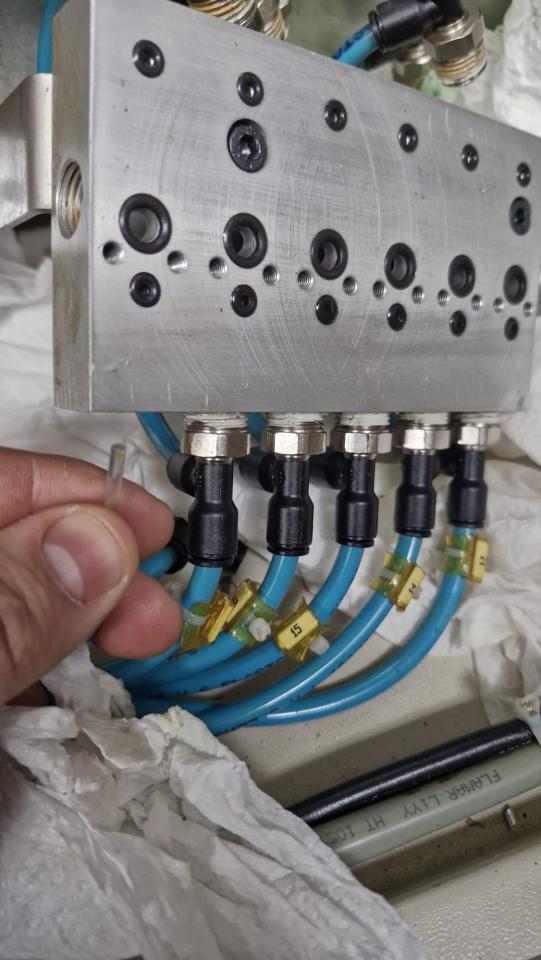

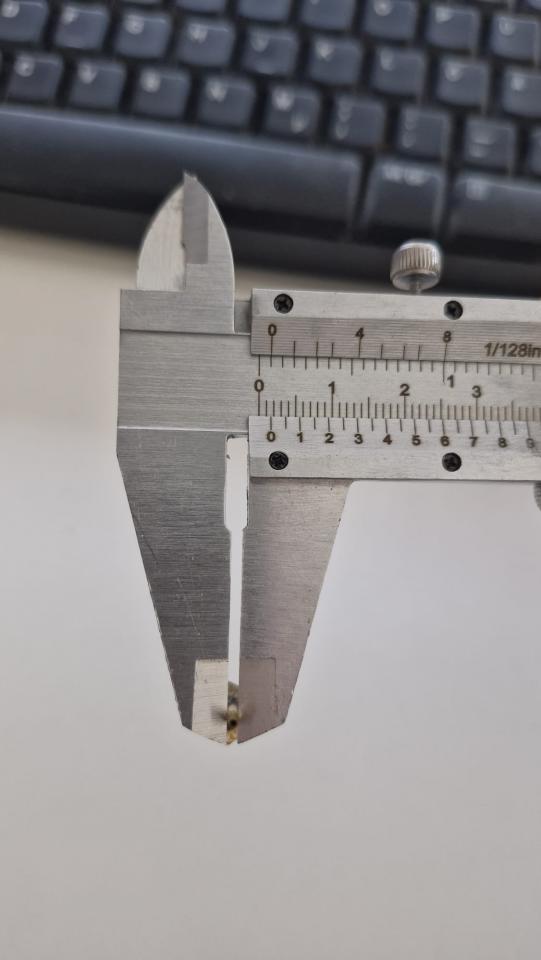

Добрый вечер
Столкнулся с проблемой: при демонтаже блока системы смазки сломал деталь — штуцер.
Решение в голову не приходит, так как всё осложнено другими деталями. Поиск детали затянулся уже на месяц.
Наружный диаметр трубки — 2.5 мм. Ни одна компания не признаётся (больше 20 обратился)
Вопрос к сообществу: может кто-то сможет определить настоящего производителя или подсказать аналоги?
Станок emmegi 08 года phantomatic

Спасибо, но к сожалению под трубку с 2.5мм там нет решения

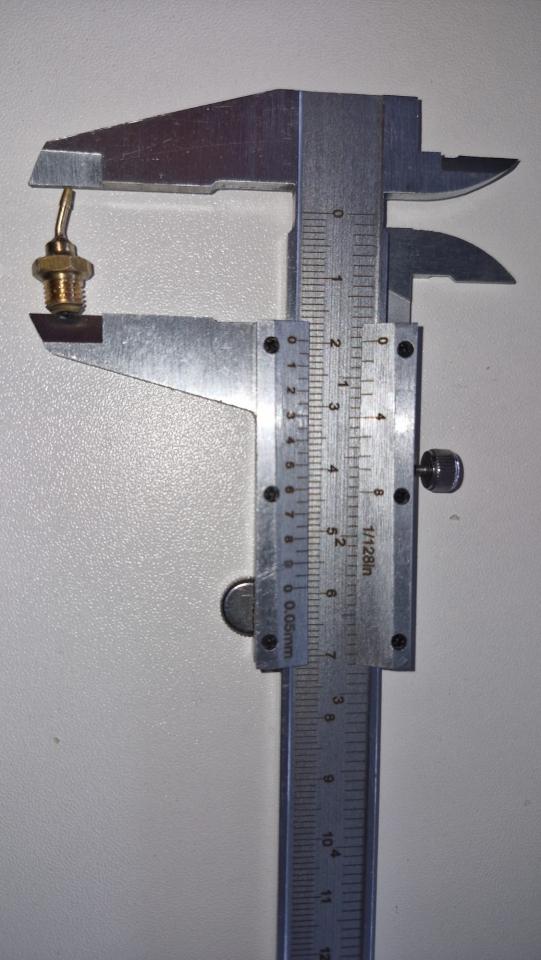

Извините не уточнил трубка у меня с наружним диаметром 2.5мм не внутриним.  фото нр 6
Проблемы бы не было если годились стандартные решения. К примеру фитинг я нашел который подходит под шланг 2.5мм (наружний размер) но он м5 не м6 + резьба 1.25
Подсказали напринтовать данную деталь..

Попробуйте набрать, например:Озон - наконечник игла для плунжерного шприца.
Диаметры игл разные, 1,5; 2 мм точно есть. Резьба там внутренняя, но переходник на 6 мм найти не проблема плюс хомутик на трубку.
Авось сколхозите.)

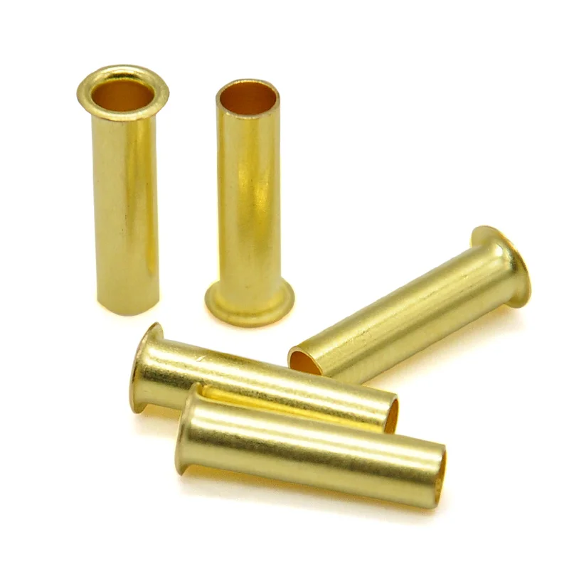

Решение "на коленке"
Покупаете наконечник для провода с нужным диаметром гильзы.
Гильзу там можно выдавить из пластмассы, и она будет развальцована с одного конца.
Со стороны развальцованного конца можно надеть трубку.
А вот неразвальцованный конец трубки можно хоть НА КАНИФОЛЬ посадить в просверленный болтик М6 (можно на клей тоже, или припаять).
Ну а то, что трубку придется фиксировать хоть ниткой - мелочи.

Ежели за аутентичностью не гнаться,то упихиваете вашу трубку внутрь небольшого огрызка  стандартной пневматической 4\2.5 (можно цианкрилатом вдобавок проклеить),а уже ее через любой пневмофитинг (коих как грязи) в маслораспределитель..........
И что мешает поврежденный фитинг выпрямить и место слома попросту пропаять?
