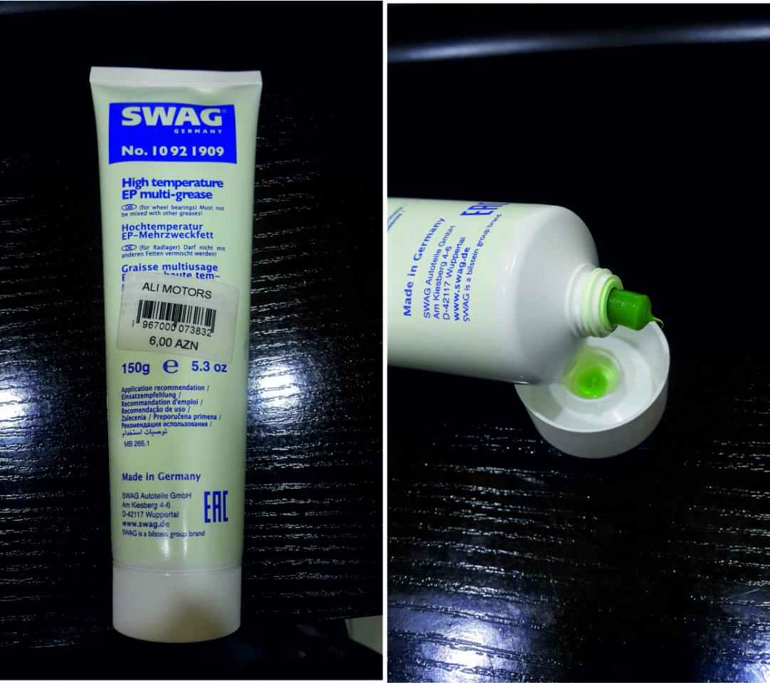

#99 OFFLINE   Alisha_
Alisha_
  • 5 сообщений
  • Из:Баку
Отправлено 24 Сентябрь 2015 - 12:40
Доброго дня форумчане. Заранее прошу прощения за неправильные возможно термины. Я девушка, к тому же опыта мало. Как что называется знаю не очень хорошо.Столкнулись с такой проблемой. Нужно смазать станок. Как то он скрипит не так. Звук изменился при ходьбе шпинделя. Как будто бы затрудненно. Станок новый почти. Пол годика еще нет ему. (cnc 40х60 Z) Хотим смазать его. Но не знаем как чем и где правильно это делать. Подскажите пожалуйста какие места нужно смазывать, как часто, и главное чем. Мы купили какой то тюбик. Оказалось слишком густым. А насколько мы вычитали, что густые смазки могут привести к появлению зазоров в направляющих шестеренках. Нам посоветовали масло Mobil. Подскажите как быть. Заранее спасибо.
#100 OFFLINE   lkbyysq
Отправлено 24 Сентябрь 2015 - 12:55
Не надо "grease", надо "oil" по-любому. Купите масло 80w90 для автомобилей. Любите Mobil - Mobilube HD 80w90, Mobilube GX 80w90.
Видимо у Вас круглые направляющие - размазывайте масло ровным слоем по направляющим тряпочкой. На ходовые винты накапывайте, излишек убирайте тряпочкой. Раз в неделю, чаще не надо.
Ну а то, что "Как то он скрипит не так. Звук изменился при ходьбе шпинделя. Как будто бы затрудненно. Станок новый почти. Пол годика еще нет ему".
Фотографию станка надо, возможно дело не в смазке.
