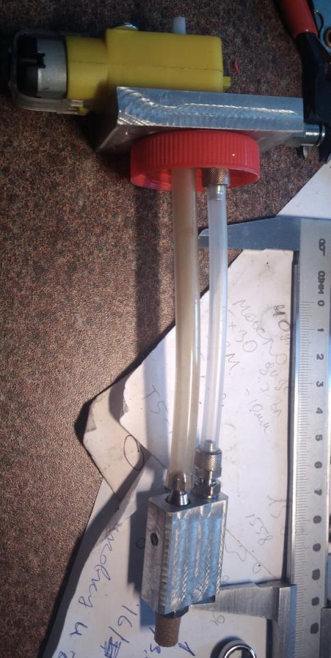

Правильный насос тот, где трубка 2х4мм, ибо маслостойкую трубку можно купить только такого размера.
А к кнопке для запуска всегда можно и провода припаять.

Параметры посадки:
Двигатель Nema17 42х35
Диаметр вала 5,0мм
Длина вала ~24мм
Лыска =5-1=4,0мм
Длина лыски =19мм
фото под катом
Правильная установка трубки (по моему разумению) на фото под катом

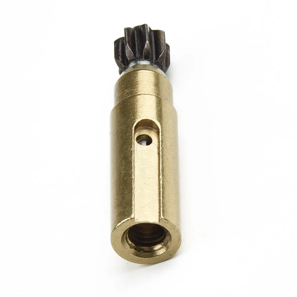

Сделать на плунжерном насосе от бензопилы раз в 10 дешевле...
Конструкция представляет из себя 3 отверстия и нарезание резьбы под штуцер и винт заглушку. Моторчик за 50р.
2019-10-06 14.42.56.jpg 2019-10-06 13.43.07.jpg 2019-10-06 13.42.52.jpg 2019-10-06 13.43.30.jpg 2019-10-06 13.43.56.jpg
вот видео. тестовый запуск: https://youtu.be/5bXahdp7CWM
У меня уже третий год пашет...
Сообщение отредактировал Kachik: 09 Август 2022 - 23:15

Отправлено 10 Август 2022 - 04:24
Готовое изделие и должно стоить дороже, ведь оно экономит наше время.
Вы продаете готовые комплекты?
Модель насоса и его внешний вид у Вас скрыты.
KELKONG-1-Set-2500-3800-Chainsaw-Spare-P
https://ae-sg.cloudv...e&tr=mp4-264-hd
