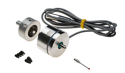

У меня датчик типа такого:
И ход после срабатывания у него ну очень короткий. Но даже он для моих текущих задач не нужен.
Сейчас мне проще вручную подвести фрезу к ключевым точкам заготовки, например если хочу обыграть трещину или сучок, переписать координаты на бумажку, руками ввести облако точек, от него и плясать уже в системе координат станка. Работы на полчаса максимум, пока все получается.
#18 OFFLINE   3D-BiG
  • 14 738 сообщений
Отправлено 24 Март 2020 - 21:36
Есть такие.
И как с ним работать:
