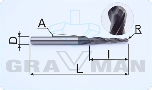

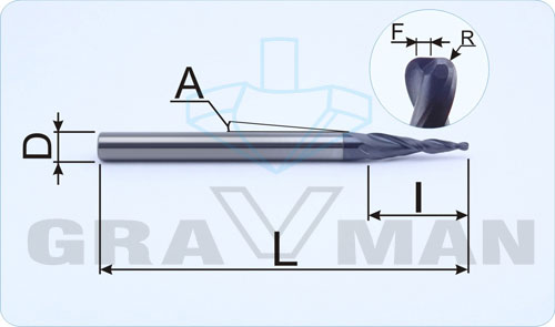

#31 OFFLINE   3D-BiG
  • 14 719 сообщений
Отправлено 11 Ноябрь 2019 - 20:32
Например в арткаме(по моему) конусных с шариком нету ...вроде..
Ну да нет от слова совсем:
- Фрезы конические (конусные) со сферическим торцом:
 1. Фреза коническая однозаходная для мягких пород дерева
Фреза K1QXJ
 2. Фреза коническая двузаходная для дерева и металла
Фреза KN2QXJ
Фреза K2QXJ
Фреза KE2QXJ
 3. Фреза коническая двузаходная для ювелирного воска
Фреза K2JQXJ
 4. Фреза коническая скругленная для дерева и металла
Фреза K2RXJ
Сообщение отредактировал 3D-BiG: 11 Ноябрь 2019 - 20:37
#32 OFFLINE   RaD
RaD
  • 101 сообщений
  • Из:СОЧИ
Отправлено 11 Ноябрь 2019 - 21:06
Не в гравмане их нету, а в АРТКАМЕ в базе...
Тут или просто конические(лопатки) или (бол нос-boll nose) цилиндрические
 Или я туплЮ!
#33 OFFLINE   Admin
  • 1 838 сообщений
Отправлено 11 Ноябрь 2019 - 21:18
в АРТКАМЕ в базе
Коническая сферическая
